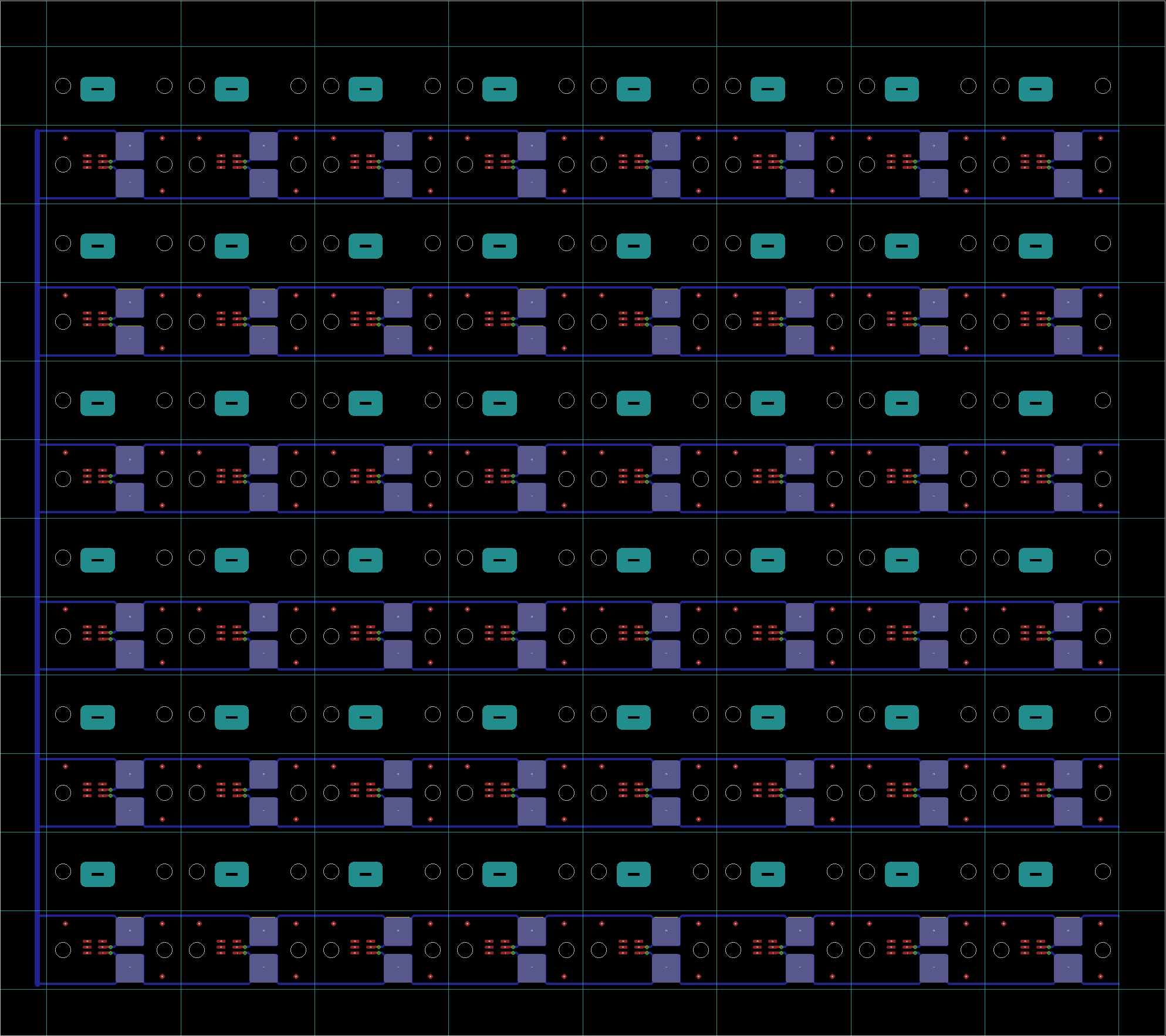

Kontaktflächen, die hartvergoldet werden sollen, müssen doch im Layout
alle elektrisch verbunden sein. Auf der fertigen Platine sollen sie
natürlich wieder getrennt sein. Bei den typischen PC-Steckkarten ergibt
sich das praktisch von selbst, weil die Kontakte am Rand sind.
Wenn ich viele kleine Platinen im Nutzen haben möchte, müssten die
Galvanik-Leiterbahnen beim Ritzen durchtrennt werden, was ja normal
nicht erlaubt ist. Auf dem Bild erkennt man hoffentlich, wie ich mir das
vorstelle. Die dunkelblauen Leiterbahnen verbinden die Kontakflächen und
werden durch die hellblauen Ritzlinien getrennt.
Kann man das so machen?
(Formal sind das zwei verschiedene Platinen auf einem Nutzen; die zweite
ohne Leiterbahnen dient als Deckel bzw. Distanzstück).

Nach dem Fertigen oder vergolden kommt doch noch ein Koturfräen - oder.
Dann lass doch über das Konturfräsen einfach die Kontaktstege
durchtrennen.

Also der Leiterplattenhersteller sagt, dass das nicht geht. Er kann nur
Kontakte am Rand der Platine vergolden. Nutzen müssen deshalb einreihig
sein oder notfalls mit einer zweiten Reihe mit gedrehten Einzelplatinen
- eben so, dass alle Kontakte am Rand sind.

Das hängt ganz vom Hersteller ab. Für Randkontakte braucht man eine
andere Einrichtung als für selektive Vergoldung auf der Oberfläche. Also
Hersteller nehmen, der das kann.

Prinzipiell geht das.
Die Galvanik wird ja auch noch im Fertigungsnutzen gemacht. die
Leitungen durchritzen wird schwierig, da dabei ein undefinierter Grat
entstehen kann.
Wenn du dich dazu durchringen kannst, die Platinen zumindest an einer
Seite auszufräsen sollte das schon gehen. Natürlich benötigt der
Hersteller dann noch entsprechend Platz zwischen den Platinen um mit
Leiterzügen vom Rand deines Liefernutzens jede Platine in selbigem zu
erreichen. Eine Möglichkeit, wie das mit ritzen dennoch geht ist: Die
entsprechenden Anbindungen auf Innenlagen zu ziehen, die weit genug
vergraben sind, daß das Ritzmesser sie nicht erreicht. Bei deiner 2
Seitigen Platine wird das aber wohl nichts.
Prinzipiell ist es aber kein Problem Kontakte innerhalb der Platine
galvanisch vergolden zu lassen. Ich mache das bei einem aktuellen
Projekt auch so.
