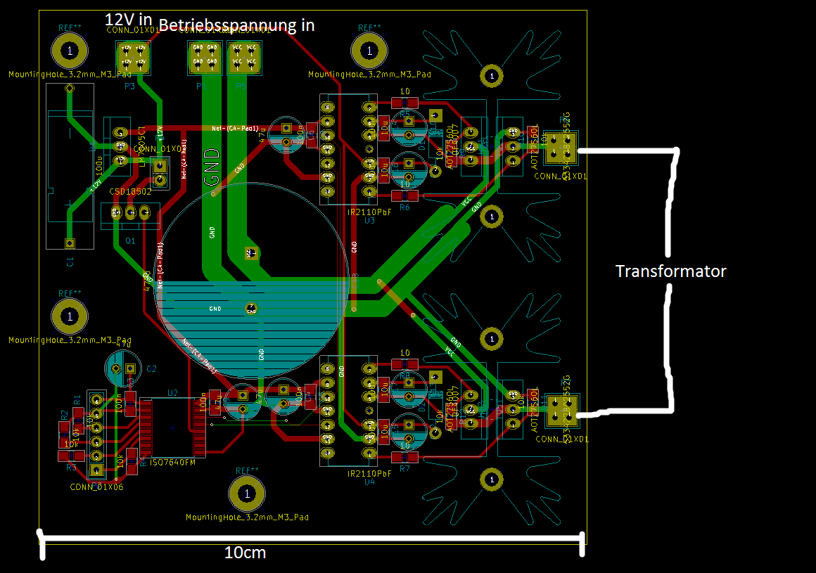

Da dies meine erste Platine ist (ausgerechnet für ein Schaltnetzteil),
bitte ich um Verbesserungsvorschläge, damit das Ganze am Ende
funktioniert.
Die Funktion ist die Erzeugung der Wechselspannung für den Trafo mit 2
IR2110 und einer MOSFET Brücke. Leider soll das auf 10cm x 10cm passen.
Anbei ein erster Entwurf. Ich habe darauf geachtet, die Stromschleifen
möglichst klein zu halten, siehe Bild. Folgende Fragen:
Muss ich die Stromschleifen der MOSFET Treiber auch so beachten?
Ist hier die Benutzung von Masseflächen angebracht?
Moderator (Firma: Titel) Persönliche Seite #4611902
Thomas W. schrieb:
> die Stromschleifen möglichst klein zu halten, siehe Bild.
Ich sehe da nicht unbedingt irgendwelche Schleifen. Welche Information
fehlt mir?
Fließt dort nennenswert Strom?
Lass doch mal den Schaltplan zur Platine sehen. Was für einen Trafo
verwendest du denn? Und wo ist der angeschlossen?
Was sind denn das für hauchdünne Leiterbahnen mitten im freien Feld?
Allein schon aus mechanischen Gründen würde ich die deutlich breiter
machen. Sonst kann es sein, dass du sie beim ersten Reparaturversuch
"ablötest"...

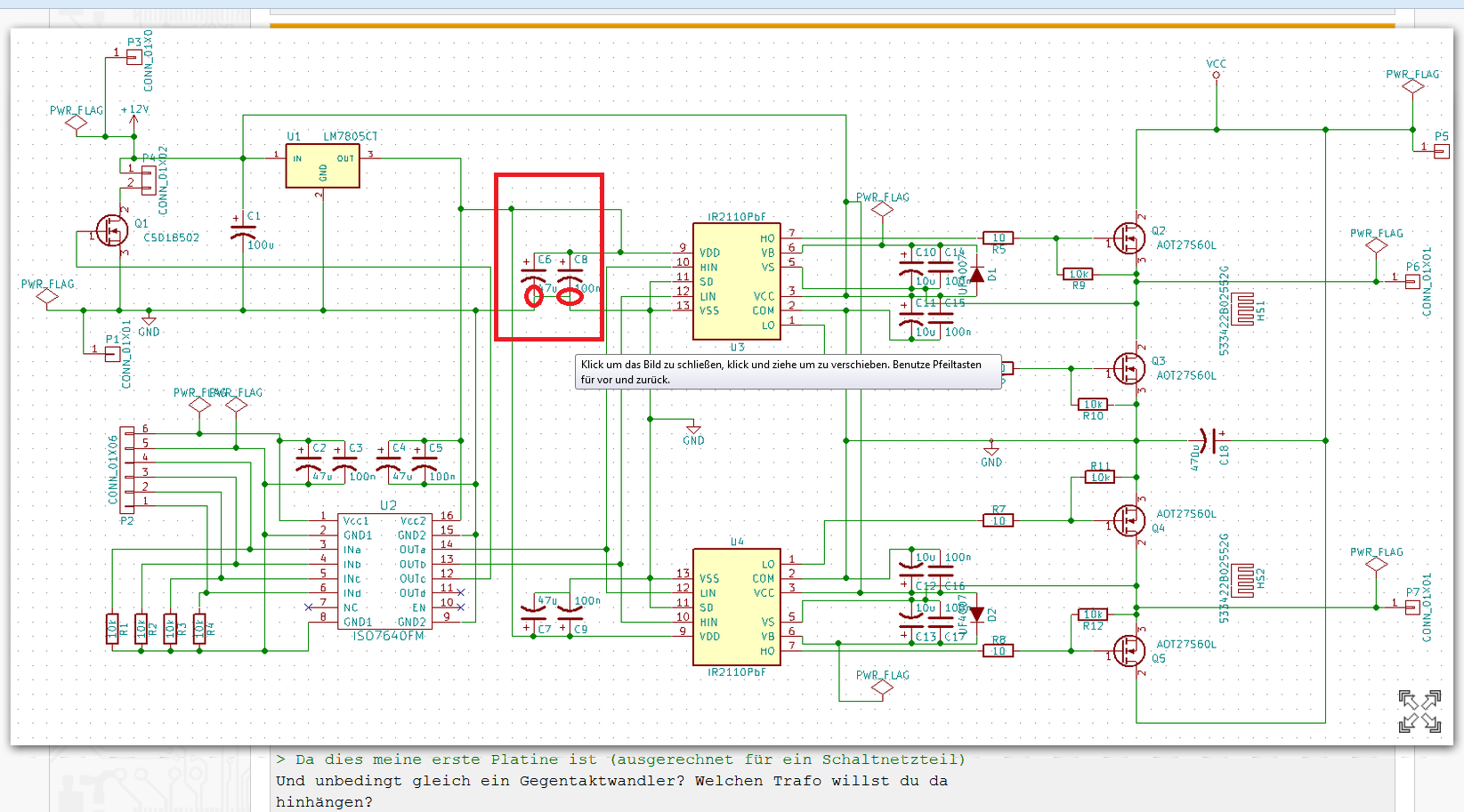

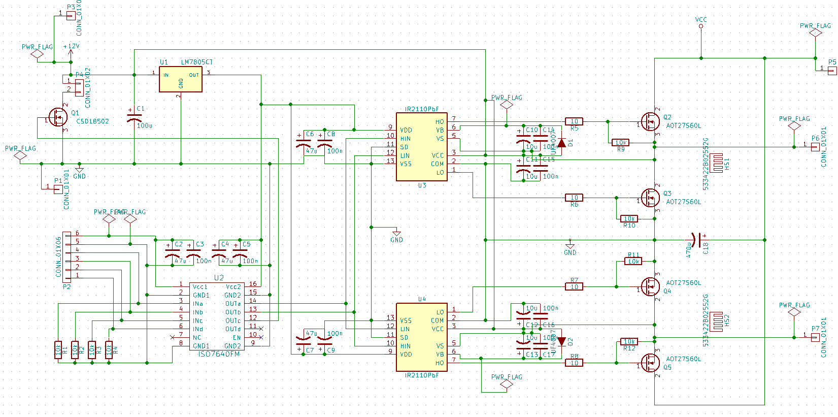

Gast #4612373
Leider habe ich keinen Befehl gefunden, um den Footprinttext im
Schaltplan auszublenden. Ich hoffe, er ist trotzdem lesbar.

Ich habe vergessen, die äußere Beschaltung zu beschreiben. Die Schleife
wird rechts im Transformator geschlossen.
12V/10Ohm=1,2A, also schon nennenswert je nach Gatewiderstand. Aber nur
kurz beim Umladen der Gatekapazität.
Lothar M. schrieb:
> Was für einen Trafo
Der Trafo ist selbstgewickelt auf Ferritkern (primär 16 Windungen). Aus
dem jetzigen Bild sollte man entnehmen können, wo er angeschlossen ist
(jeweils an Drain/Source zweier MOSFETs).
Habe ich ausgebessert. Allerdings habe ich gelesen, dass dünne Leitungen
bessere elektrische Eigenschaften (Kapazität,...?) haben.
Gast #4612443
Wenn du das Bauteil editierst (Anklicken und e drücken) kannst du bei
der Footprint-Auswahl den Haken bei "Show" entfernen, damit verschwinden
die Footprint-Namen.
Moderator (Firma: Titel) Persönliche Seite #4613440
Thomas W. schrieb:
> Dieser Schaltplan ist meines Erachtens nach gut lesbar.
Niemals offene Eingänge! Auch nicht wenn im Datenblatt steht "leave
open". Also: mach einen Pullup mit 1k an den Enableeingang vom IOS7560.
Sonst setzt dein Treiber ab&zu mal aus. Sichtwort EMV.

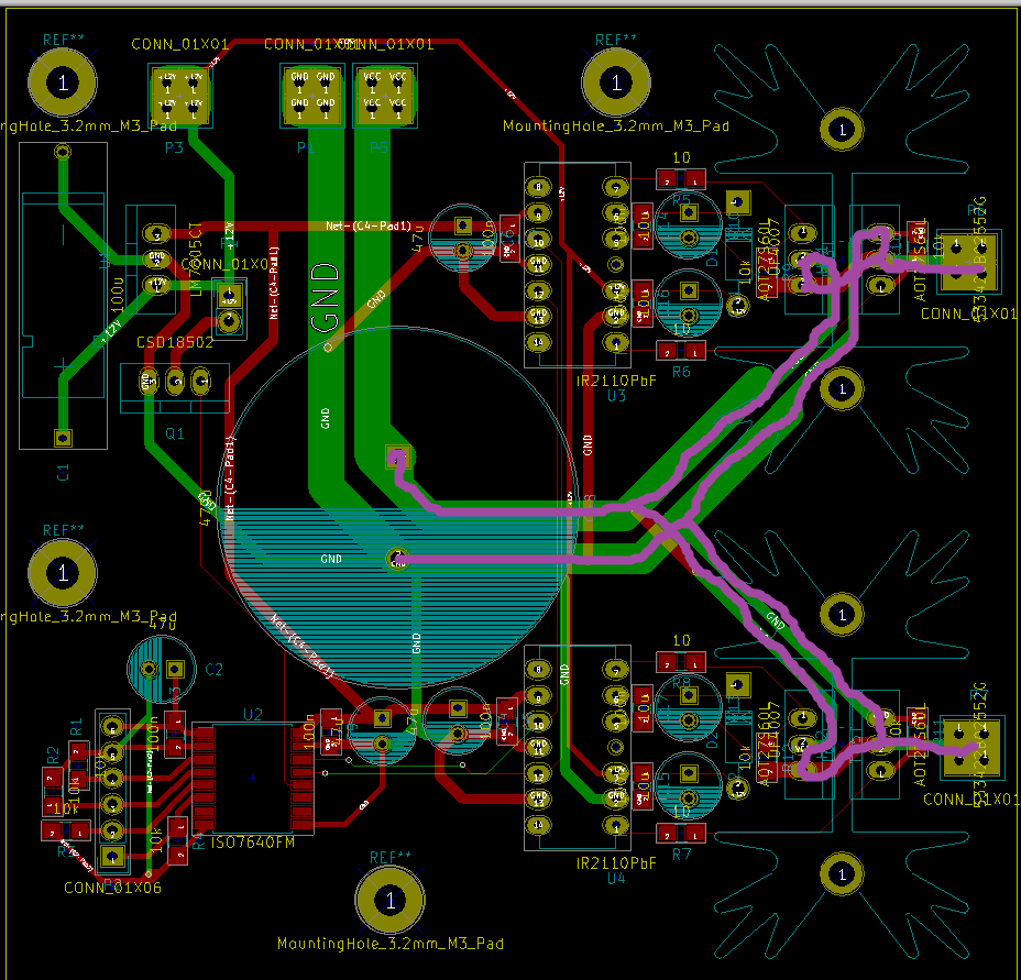

Mir würde auch zu denken geben, dass in den allermeisten anderen
Und unbedingt gleich ein Gegentaktwandler? Welchen Trafo willst du da
hinhängen?
Thomas W. schrieb:
> Ich habe darauf geachtet, die Stromschleifen möglichst klein zu halten
Diese Stromschleifen sind nicht die Stromschleifen, die interessant
sind.
Und die, auf die es ankommt sind riesig, denn du hast da einfach den
Trafo unterschlagen.
Und so wie es derzeit gezeichnet ist, wird die Bundesnetzagentur in
kürzester Zeit vor deiner Haustür stehen: im Bild im
Beitrag "Re: Layout für Schaltnetzteil verbessern" sieht man recht
gut, dass der Trafo selbst mit verdrillten Zuleitungen eine riesige
Fläche (ein Dreieck) aufspannt.
Mein Tipp: nimm den Schaltplan und zeichne dort die Strompfade mit
unterschiedlichen Farben ein und übertrage sie ins Layout.

Gast #4613586
Ich weiß nicht, warum KiCad da keine Knoten gezeichnet hat, aber im
Layout ist die Verbindung korrekt. Trotzdem habe ich nun die Verbindung
weiter unten gemacht und die Knoten wurden eingezeichnet.
Aber durch die Abmessungen des Trafos muss irgendwo die Zuleitung eine
Fläche aufspannen. Das wird deutlich, wenn man die Anschlüsse dieses
Trafos anschaut:
http://www.pollin.de/shop/dt/NjkyOTk2OTk-/Stromversorgung/Transformatoren/Sonstiges/Leistungs_Uebertrager_EPCOS_B78547P2177A005_1_1_06_3300_W.html
Oder übersehe ich da etwas?
