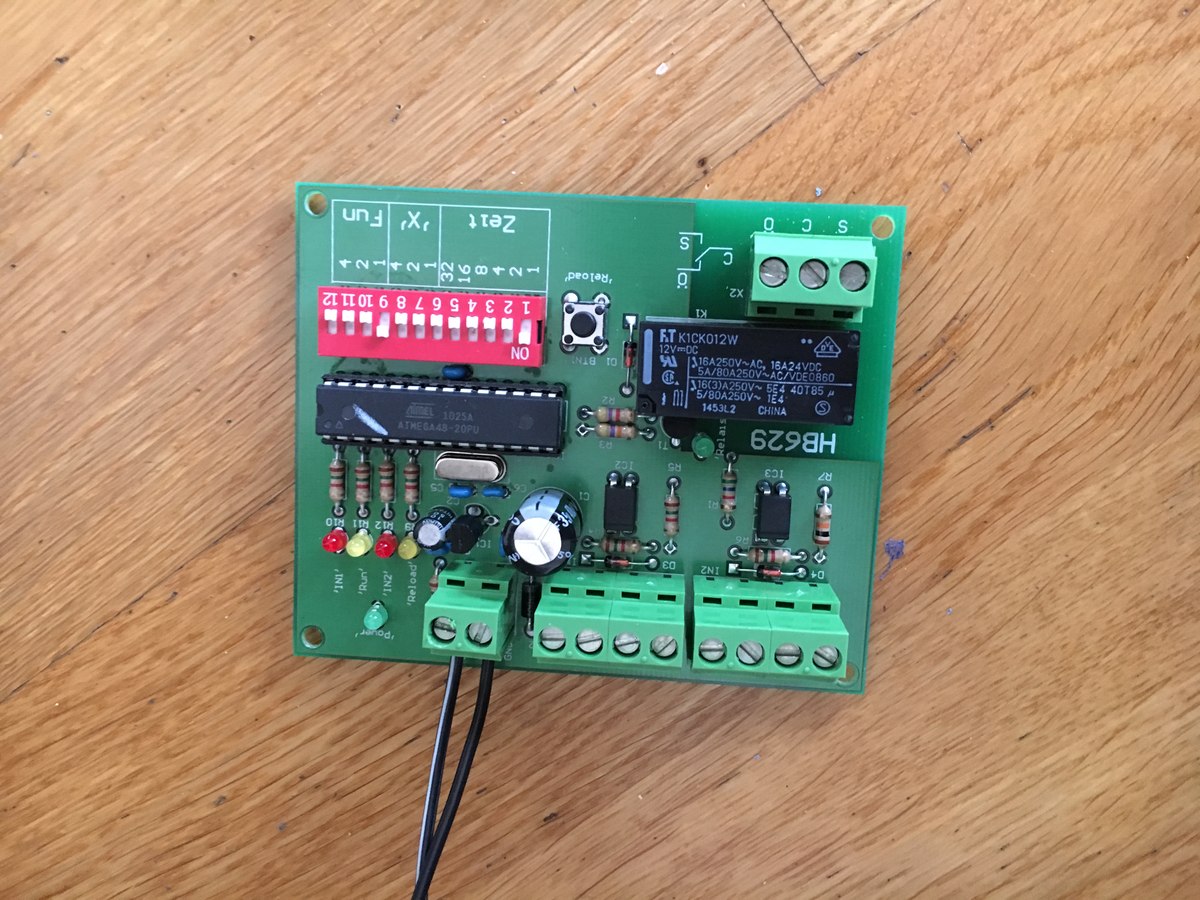

Hallo Zusammen.
Für ein Projekt , bräuchte ich eine Sirene die nach 10min losheult. Nach
ein bisschen Googlen, habe ich mir nun eine Elektronisches Universal
Zeitrelais zugetan (siehe Bild.) Wie ich die Zeit einstelle etc. habe
ich verstanden. Nur, wo schliesse ich eigentlich diese Sierene an? Ich
bin überhaupt nich versiert was Elektronik anbelangt, bin mich am
einlesen :).
Danke vielmal für eure Hilfe
> einlesen :).
 S - C - Ö
 S - VCC ( + Spannungsversorgung Sirene z.B. 6V)
 C - Sirene Plus
 Ö - Offen oder GND(Masse, Minus)
 GND mit Sirene direkt verbinden.
Gast #4611983
Danke für die Schnelle Antwort!
Noch eine Frage, Das Relais Braucht eine 12v Strom versorgung, die
Sirene ebenfalls. Brauche ich noch eine Seperste Strom Versorgung für
Die Sirene?
