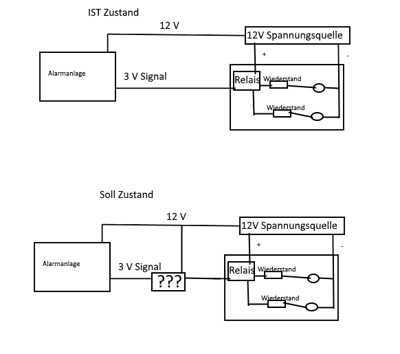

ich habe eien Funk GSM Alarmanlage, und möchte dafür eine Optische
Anzeige bauen, ob die Anlage Scharf oder Unscharf ist. Ich habe nur an
einem IC Baustein eine Quelle gefunden, an dem 3,3 V anliegen, wenn die
Anlage Scharf ist, und 0 V wenn die Anlage nicht scharf ist. Dort habe
ich ein Relai angeschlossen. Wenn ich die Anlage nun Scharf schalte,
dann spinnt diese total rum, ich denke das zu wenig Spannung an dem IC
anliegen, wenn ich die 3,3 V, welche für das Relai schon wenig ist,
abzwacke. Ein Kondensator bringt mich auch nicht weiter, da dieser auch
"zuviel" spannung zieht. Nun habe ich gelesen, das man das ggf. mit
einem Transistor lösen kann, dort bin ich mir aber nicht sicher, ob ich
eine weitere Stromquelle anschließen kann ohne die Anlage abzuschießen?
Ich bin noch Anfänger in der Elektrotechnik. Habe nur begrenztes
Hintergrundwissen.

von Manuel B. (maffi1986)
Ist keine VDS Anlage und der Kunde hätte es gerne, eine LED hatte ich
zum testen schon dran, das funktioniert auch, ich hätte aber gerne 2
LEDs, einmal ob Sie Scharf ist, und einmal ob Sie nicht Scharf ist,
daher das Relais.
Sehe ich das richtig, der Optokoppler funktioniert wie ein Relais? Ich
gebe an seiner Seite Spannung und auf der anderen Seite wird geschaltet?
Viele Grüße
Maffi
Also, erstmal vielen Dank für die Antworten, auf das Relais würde ich
ungern verzichten, da ich ggf. weitere Strecken überwinden muss und ggf.
auch mehrere LED oder sogar Nachtlichter damit schalten möchte. Die
Anlage selber liefert permanent 12 V für die Bewegungsmelder, dies
könnte ich als optionale Schaltquelle nutzen. Ich suche quasi etwas für
den Soll Zustand. Kann ich das mit einem Transister lösen? Und wenn ja,
wie muss ich Ihn anschließen?
Viele Grüße
Maffi

von Stefan F. (Gast)
Ja.
> Und wenn ja, wie muss ich Ihn anschließen?
Ich glaube nicht, dass es nötig ist, diese primitive Grundschaltung hier
erneut zu erklären. Wenn du gezielt danach suchst wirst du ganz sicher
auch Lösung mit Erklärungen finden. Dazu gibt es hier sogar einen
Beitrag in der Artikelsammlung.
Hier ist die Schaltung (wenn man nicht weiss, wonach man suchen muss,
ist es nicht so einfach zu finden):
https://www.mikrocontroller.net/articles/Relais_mit_Logik_ansteuern#Schaltstufe_f.C3.BCr_kleine_Lasten
Gleich die erste Schaltung, entweder mit klassischem Transistor oder
MOSFet. Das obere Ende des Relais kannst du an die +12V der Anlage
hängen, es sollte also ein 12V Kleinrelais sein.
von Dietrich L. (dietrichl)
@Manuel:
... und GND-Verbindung (Minus von 12V) nicht vergessen. Denn das fehlt
auch in Deinem "Schaltplan".
Gruß Dietrich
