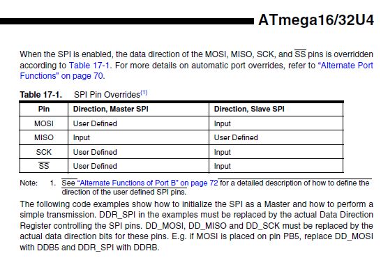

Aus dem Text im Datenblatt des Mega32U4 kann ich diesen
Sachverhalt nicht erkennen:
SS: Slave Port Select input. When the SPI is enabled
as a slave, this pin is configured as an input
regardless of the setting of DDB0. As a slave, the SPI
is activated when this pin is driven low. When the SPI
is enabled as a master, the data direction of this pin
is controlled by DDB0. When the pin is forced to be an
input, the pull-up can still be controlled by the
PORTB0 bit.
Auch die Tabelle der SPI Pin Overrides sagt nichts dazu
dass der SS Pin ein Output im Master Mode sein müsste
(Siehe Bild).
Frickelfritze schrieb:>> Ja. Aber SS MUSS als Ausgang geschaltet werden. Siehe>> Datenblatt, "SS pin functionality".>> Aus dem Text im Datenblatt des Mega32U4 kann ich diesen> Sachverhalt nicht erkennen:
Seite 183, Master Mode:
"If SS is configured as an input, it must be held high to ensure Master
SPI operation."
Hat mir die Tage hier wer erklärt ;-)
