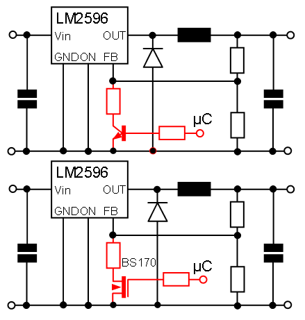

Ich habe mir ein kleines Step-Down Fertigmodul mit einem LM2596 besorgt
und möchte damit aber zwei unterschiedliche Spannungen umschalten.
Das Modul hat bereits einen Trimmpoti auf der Platine, sodass ich damit
eine der beiden Spannungen einstellen will, die andere Spannung würde
ich gerne mit einem µC umschalten.
Dazu gedenke ich, einfach den Feedback Widerstand gegen Masse mit einem
zusätzlichen Widerstand parallel zu schalten (das ergibt dann die höhere
Ausgangsspannung).

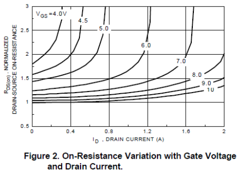

Kann ich dazu einen normalen NPN Transistor verwenden, oder sollte ich
eher einen MOSFET (z.B. BS170) verwenden? Der BS170 hätte bei 5V
Gatespannung auch grade mal 1.5Ohm und ich schätze, der
Parallelwiderstand wird im Bereich von mehreren kOhm sein, also
überhaupt kein Problem.
Die Schaltbilder zeigen die Standardschaltung des LM2596 wovon ich
glaube, dass mein Modul nicht wirklich anders aufgebaut sein wird. Ich
müsste also das rot eingezeichnete hinzufügen.
Kann das so funktionieren? Hab ich etwas vergessen oder nicht bedacht?
Ja. Der macht dann ca.10...30mV UCE Restspannung, wenn eingeschaltet.
> oder sollte ich eher einen MOSFET (z.B. BS170) verwenden?
Geht auch.
Einen R in der Gate-Leitung braucht er nicht.
Genau...und ich denke, damit könnte ich leben ;-)
> Geht auch.
Ist beim Zeichnen der Schaltung durch das Kopieren passiert ... brauch
ich natürlich nicht ;-)
Das Ganze also eher eine Frage der Kosten für BC546 oder BS170 (ich
brauch's 4x) ... hab zum Glück beides in der Lade, daher egal.
