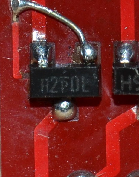

Hallo!
Auf der Suche nach dem Bauteil bin ich hier im Forum gelandet, hoffe,
ihr könnt mir helfen.
Worum gehts...
Auf der Platine vom Foto ist das identische Bauteil an anderer Stelle
verschmort. Ich finde dazu soweit leider nichts, bin kein E-Spezi, nur
Hobby-Modellbauer.
Die Platine gehört zu einem Controller für das Einziehfahrwerk meiner
Trojan. Das Fahrwerk lässt sich ausfahren, aber nicht mehr ein, weil
dies kleine Bauteil 3,2x1,6mm defekt ist.
Natürlich könnte ich für rund 60€ einen neuen Controller kaufen, aber
falls das Teilchen irgendwo zu bestellen ist, würde ich reichlich Geld
sparen können.
Viele Grüsse von der Ostsee
Michael

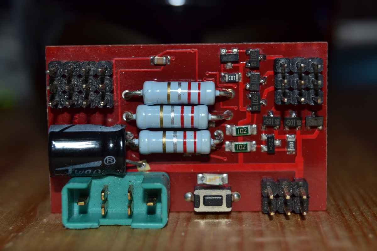

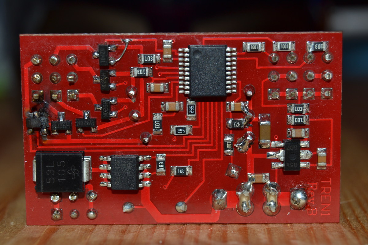

OP #4613693
Ich hab beide Seiten der Platine fotogedingst.
An den Stiftleisten gehen die Verbraucher ab, am grünen MPX Stecker
kommt der 2S Lipo dran.
Über dem grünen Stecker kommt der Signalgeber vom Empfänger dran, der
Taster neben dem grünen Stecker ist zum programmieren der Einheit,
darüber die Status LED.
Die Stiftleiste rechts neben dem Taster ist für etwaige vorhandene
Bremsen, nutze ich nicht.
Leider steht in der Anleitung nicht, wie viel Strom die bei Bewegung
ziehen.
#4614025
Mit einiger Wahrscheinlichkeit entspricht der Transistor dem Si2302DS,
der gut 2A schalten kann.
Als Ersatz kämen z.B. vom Conrad vorzugsweise die Bestellnumern
161193-62, 161189-62, 161191-62, 161190-62 in Frage.
Davon würde ich den stromstärkeren Typen den Vorzug geben.
P.S.:
Es ist nicht ganz unwahrscheinlich, dass es einen weiteren Transistor an
diesem Stecker erwischt hat, evtl. auf der anderen Seite der Platine.
Löte mal den defekten Transistor ab, und dann testest du bei den übrigen
Transistoren mit dem Ohmmeter, ob zwischen Drain (mittlerer(oben)Pin)
und  Source (rechts(unten) ein Kurzschluß besteht.
Irgendwelche Ohmzahlen sind uninteressant und können auftauchen, es
interessieren hier nur echte Kurzschlüsse, also Widerstandswerte unter
10 Ohm.
Diese Prüfung solltest du machen, bevor du den Ersatz für den
abgebrannten Transistor bestellst, denn evtl. müssen wir dann nochmal
schauen, was dort als Ersatz in Frage kommt.
Wenn du einen elektrisch defekten Transistor drin lässt und nur den
offenbar ausgebrannten ersetzt, dürfte es beim Anlegen der
Batteriespannung gleich wieder rauchen!
