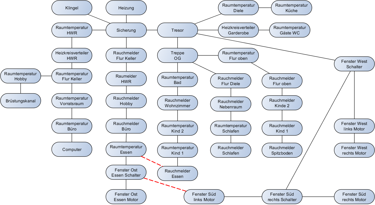

ich bin auf der Suche nach einen geeigneten Bus, um in unserem neu
gebauten Haus ein paar Spielereien zu machen.
Im Anhang könnt ihr die Topologie sehen, welche mit insgesamt etwas über
200m EIB-Y(St)Y 2x2x0,8 aufgebaut ist.
Leider ließ sich aus den Gegebenheiten keine lineare Topologie aufbauen.
Das ist mir sehr bewusst, das die vorhandene Topologie nicht gerade
optimal ist.
Die beiden rot gestrichelten Verbindungen sind optional verlegt, d.h.
man kann sie nutzen, muss man aber nicht.
Um die Topologie zu optimieren, könnte man sie auch aufteilen und an
günstigen Stellen weitere Busmaster einbauen, es muss nicht unbedingt
nur einer sein.
In erster Linie möchte ich damit folgendes machen:
1. Ausbaustufe:
-Zeitsynchron (DCF77 oder Internetzeitserver) folgende Daten mit 5min
Periode mitloggen und speichern:
-ca. 30-35 Temperaturen messen
-2x ltron ACE3000 Stromzähler auslesen (1x Hausstrom, 1x Wärmepumpe)
-1x Kaltwasserzähler auslesen
2. Ausbaustufe:
-Fußbodenheizungsventile stellen/regeln
-Stiebel Eltron LWZ404 auslesen und evtl. Parameter setzen
-1 bis 3 dezentrale Visualisierungsdisplays (Touchscreens) für z.B.
Temperaturen
-evtl. Wetterstation
-Licht schalten möchte ich nicht
Mit meiner Recherche bin ich bisher soweit:
-> EIB/KNX scheidet wegen dem Preis aus
-> freebus bietet für meinen Geschmack nicht genügend Möglichkeiten
In die engere Auswahl kommt für mich bisher:
-> 1-Wire - da bin ich mir aber nicht sicher, ob der das wegen der
Topologie sicher schafft
-> möglicherweise CAN oder was ähnliches, da habe ich noch nicht genug
recherchiert.
Hat da jemand Erfahrungen gemacht und kann mir ein paar gute Tipps
geben?
Danke schon mal und lieben Gruß,
Chris

125kbit-CAN ist relativ einfach, und sollte auch mit dieser schmutzigen
Topologie funktionieren. Außerdem macht es die Knoten-Arbitierung
einfach neue Geräte einzubauen.
Zur Not kannst du bei "Sicherung" und/oder "Treppe OG" jeweils ein
CAN-Gateway zwischenschalten. Dann funktioniert es auf alle Fälle.

CAN, und in den EIB Kabeln was ganz langsames.
Der Abgleich der Pull-ups bei 1-wire wäre mir zu nervig.

von (prx) A. K. (prx)
Christian W. schrieb:
> Welchen Temperatursensor kriege ich denn z.B. kostengünstig über den CAN
> Bus abgefragt?
Jeden. Mit einem µC dazwischen.
Wobei die Topologie auch möglich macht, ein paar Sensoren eines Astes
zusammen zu legen, wenn der Ast nur daraus besteht.
Ein gewisser Temperaturfetischismus ist dem Diagramm nicht abzusprechen.
Willst du nicht auch wissen, in in welcher Höhe im Raum es wie warm ist?
Also ob du dir deine kalten Füsse grad einbildest? ;-)

RS485. 2 Adern für Daten, 2 für Versorgung mit Kleinspannung (10-40V).
Slew rate limited Treiber, max. 250kBaud. Noch sicherer sind die 115kBit
Typen. Notfalls noch externe Bauteile für noch langsamere Anstiegszeiten
und Datenraten vorsehen. Die Kabellängen der einzelnen Segmente sind
zwar nicht angegeben, Chancen stehen aber gut, dass es sogar mit 250kBit
Typen (MAX3072) problemlos und ohne zusätzliche Abschlusswiderstände und
Bedämpfung geht. Wenn du ohnehin mit dem Gedanken spielst notfalls sogar
Segmente aufzutrennen, dann garantiert ich dir 250kBit problemlos.
Hab übrigens eine ähnlich miese Topologie verkabelt. Teilnehmeranzahl
wird bei mir im erste Schritt aber nur halb so groß sein. Hab mich für
115,2kBaud entschieden. Protokolldefinition steht schon, Implementierung
auf 2 Testboards ebenso, jetzt muss ich mal die Serienfertigung
starten....
