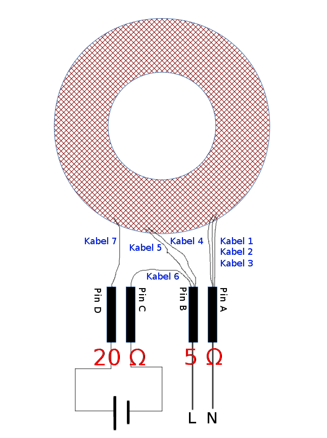

Für ein Projekt habe ich mir einen Kondensator-Motor
(https://de.wikipedia.org/wiki/Kondensatormotor) gekauft.
Dies ist ein Wechselstrommotor, der mit einer Hilfswicklung umgesetzt
ist, bei dem ein Kondensator die Phase für die Hilfswicklung verschiebt,
um dem Motor so zwei Phasen zur Verfügung zu stellen.
Es ist "eigentlich" und meines Wissens nach, kein 3-Phasen-Motor mit
Steinmetzschaltung - aber genau das ist die Frage.
Beim Hin-und-her-Planen hat sich herausgestellt, dass es praktischer
gewesen wäre, einen Motor mit Rechtslauf statt - wie dieser - mit
Linkslauf zu nehmen.
Ich würde ungern einen neuen Motor kaufen müssen.
Da Gewinde, die sich losschrauben könnten hier keine Rolle spielen, wäre
es super praktisch die Laufrichtung zu wechseln, dazu müsste ich ja
"eigentlich nur" die Leiter der Hilfswicklung vertauschen.
(Alternativen s.u.)
Nun habe ich den Motor mal aufgeschraubt, um einen ersten Blick drauf zu
werfen, ob ich denn an die Kabel rankäme, wenn ich das wirklich tun
wollte, und ich war etwas erstaunt, ein paar mehr Kabel zu finden als
ich vermutet hätte. (Siehe Zeichnung im Anhang)
Wie auch in der Motor-Beschreibung im Anhang zu sehen, sind Pin C und
Pin D ganz klar mit einer (schwächeren) Hilfswicklung verbunden, die
einen höheren Widerstand aufweist.
Ich müsste die Kabel vom Pin trennen, um messen zu können, welches davon
zur Hilfswicklung gehört, und welche zur Hauptwicklung, was ich erst
machen will, wenn ich wirklich weiß, was ich tue.
Mich verwirren nun aber die 3 zusätzlichen Kabel, kann mir jemand einen
Tipp geben, worum es sich hier wohl handelt?
Gerechnet habe ich mit 4 Leitern, die den Motor verlassen, nicht aber
mit 6.
Hat der Motor wohl möglich doch 3 Wicklungen?
Ist er intern für 3-Phasen gebaut, aber eben doch (per
Steinmetz-Schaltung??) für eine Phase verkabelt? (Ohne die Kabel zu
lösen, kann ich nicht messen, wie er verdrahtet ist)
Kann ich den mit einem Frequenzumrichter dann doch 3-phasig betreiben
und (was nett wäre) regeln? (FU scheidet ja bei Kondensatormotoren
eigentlich aus, weil der Kondensator ja auf eine bestimmte Frequenz und
Spannung dimensioniert wurde)
Alternative Lösung:
Rein theoretisch müsste sich ja die Drehrichtung auch dadurch umkehren
lassen, dass man statt einem Kondensator eine Drossel verbaut. Ist das
Murks oder geht das auch in der Praxis?
#4612676
Wo siehst du das?
Die Hilfswicklung geht von A nach D!
Wenn du die Drehrichtung ändern willst:
1. Rausfinden  welches Kabel an A zur Hilfswicklung gehört und nach B
verschieben.
2. Die Brücke B-C auf A-C ändern.
Gast #4612717

OP #4612729
Max M. schrieb:
> Wo siehst du das?
Oh, ja, natürlich, hatte ich doof formuliert, ich bezog mich dabei auf
den Kondensator, der NICHT an eine Wicklung ist, die identisch zur
Hauptwicklung ist
> verschieben.
Jupp, genau so wollte ich es machen.
Aber die eigentliche Frage war ja eine andere: was sind das für
zusätzliche Kabel?
OP #4612736
nemesis... schrieb:
> Vielleicht müssten das sogar 8 Drähte sein.
> Ein Hauptwicklungspaar und ein Hilfswicklungspaar.
Hmm also einfach Zwei kabel statt einem dickeren , um einen höheren
Strom zu vertragen?
Das ergibt natürlich Sinn
> Ist häufig mit
> so einem Gewebeschlauch isoliert.
Nee, sind alles bloß lackierte Kupferkabel

Gast #4612758
> Strom zu vertragen?
Ne, ein Wicklungspaar ~ 4 Drähte. Zwei Drähte der Einzelwicklungen
müssten dann das Wicklungspaar verbinden und 2 müssten herausgeführt
sein. Scheinbar wurde auch der Verbindungsdraht herausgeführt, dann
sind es 3, aber sicher bin ich mir da nicht. Zumindest wäre es
plausibel.
Es ist schon etwas anderes den Motor da zu haben oder nur darüber zu
theoretisieren. Kann man eigentlich nur erkennen, wenn man die
Wicklungen auffrimelt. Das sollte man aber vermeiden, wenn der Motor
intakt ist und man den noch mal nutzen will.

Gast #4614190
So, danke noch mal allen Beteiligten.
Ich werde, wie geplant demnächst die Kabel vertauschen und die anderen
Theorien als Theorien verbleiben lassen, ich denke das ist das klügste
Gast #4614212
Richtig. Während der Drehstrommotor 120 Grad Phasenversatz hat, hat die
Hauptwicklung des Kondensatormotors zwangsweise 180, die Hilfswicklung
muss sich da irgenwie einoassen, bei ca. 90.
Richtig. Es ist egal, ob die Hilfswicklung nun +90 Grad Phasenversatz
bringt oder -90Grad, der Motor läuft genau so gut andersrum.
Batürlich in jedem Fall unrunder als ein Drehstrommotor.
