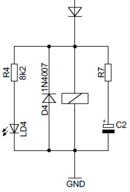

ich benötige Hilfe bei der Berechnung der Abfallzeit eines Relais (siehe
Schaltplan).
C2 = 69 µF, R7 = 333 Ohm
Widerstand der Relaisspule 1150 Ohm
Relais fällt laut Hersteller im Bereich 2,4...9,1V ab.
Versorgungsspannung ist 24V
Die Zeit müßte doch eigentlich wie folgt berechnet werden können, oder?
t = -ln(u(t)/Uo)* C*R
R = R7 + Spulenwidertstand = 1483 Ohm
Hier komme ich dann bei 2,4V auf 235 ms, bei 9,1V auf 99 ms.
Bei Messungen schaltet das Relais bei ca. 6,5V ab. Laut Berechnung müßte
ich hier auf 133 ms Abschaltverzögerung kommen. Die gemessene Zeit
beträgt jedoch nur ca. 90 ms.
Was ist die Ursache?
Bauteiltoleranzen? Denke mal an die E12 oder E24 Reihe! Setze
entsprechend den dort definierten Toleranzen die minimal und maximal
Werte für C und R ein, dann wirst du ja sehen, ob die 90ms in dem sich
ergebenden Bereich liegen.
Hab deine Formel nicht geprüft aber das kommt doch schon recht gut hin.
Genauer wirds nicht.
steht das drauf oder gemessen?
68µ und 330 Ohm ist vorstellbar
Kalt. Und wenn warm?
ME schrieb:
> Bereich 2,4...9,1V
Restmagnetismus, Federkraft, Mechanik, Reibung sind immer
toleranzbehaftet.
Wie genau soll denn das Ergebnis werden?
Spulenwiderstand hat 10% Toleranz
Widerstände haben 5% Toleranz
Kondensatoren haben 20% Toleranz
Die Werte für Widerstand und Elko sind Sollwerte:
Widerstand: 3 x 1k parallel
Elko: 22µ und 47µ parallel

Die Abfallverzögerung bestimmt nicht nur
R7,C2 alleine. D4 bewirkt auch eine Abfallverzögerung,
und dann noch der Mechanische Aufbau. Dann gibt es noch
Relais mit Kurzschlußwicklung oder Messingspulenkörper.
Soetwas gab es früher oft in Telefonvermittlungsanlagen.
Also berechnen ist da schwierig, am besten messen.
Darüber habe ich auch schon nachgedacht - allerdings müsste die
Abfallzeit durch diese Effekte größer werden. ME beobachtet aber das
Gegenteil:
Das hat mich dann schon stutzig gemacht...
Gruß Dietrich
