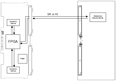

Um was geht es konkret:
Wir arbeiten mit einer Hardware, nennen wir es Master-HW, die wir
inhouse selbst entwickelt haben über die verschiedene Peripherie-Geräte
wie Motoren, Encoder, Sensoren usw. angeschlossen werden können und die
mit dem Hauptrechner kommuniziert. Damit die genannte Peripherie an den
Master-HW angeschlossen werden kann, wird sie mit einer zusätzlichen
Slave-HW erweitert, die alle Anschlüsse zur Verfügung stellt. Die
Slave-HW kann unterschiedlich aussehen, das hängt davon ab wo auf der
Maschine die Master-HW eingesetzt wird. Die Master-HW bleibt also immer
gleich, von der Slave-HW haben wir aber unterschiedliche Versionen, die
wir je nach Funktionalität der Master-HW einsetzten (siehe Grafik 1).
Auf der Master-HW arbeitet ein Altera Cyclone IV. Da wir die Master-HW
aber nun überarbeiten, kann dies in Zukunft auch durchaus ein anderes
FPGA sein.
Nun möchten wir erreichen, dass die Master-HW die Slave-HW
authentifizieren kann, also feststellt dass dies ein Bauteil aus unserem
Hause ist. Um dies zu erreichen bauen wir auf beiden, also Master-HW und
Slave-HW, ein Authentifizierungs-Device ein das mittels SHA oder AES
eine authentifizierung vornehmen kann. Nun stellen sich mir aber ein
paar grundsätzliche Fragen:
- Wie sicher wäre ein Secret Key der im FPGA hinterlegt ist? Denn die
Implementation des SHA oder AES im FPGA wäre die sauberste Lösung. So
könnte man die Berechnung der Response innerhalb des FPGA vornehmen und
wäre nicht von einem externen Bauteil abhängig.
- Alternativ könnten sowohl auf der Master-HW als auch auf der Slave-HW
externe Bauteile wie z.B. der ATSHA204A von Atmel eingesetzt werden, die
die Berechnung und Speicherung des Secret Keys übernehmen. Allerdings
müsste ein Drittanbieter dann bloss beide Bauteile austauschen die mit
seinem eigenen Secret Key versehen sind und der Kopierschutz wäre
hinfällig. Gäbe es hierfür eine bessere Lösung?
- Gibt es von Altera speziell gesicherte FPGA's wo der Secret Key in
einem sicheren Bereich hinterlegt ist, wie man dies von Mikrokontrollern
auch kennt?
- Gibt es grundsätzlich ein gutes Konzept wie man eine solche
authentifizierung sicher vornehmen kann?

Muss der Secret Key nicht wenn schon in den Slave, und der Master
überprüft mit dem public Key die Authentizität? Wenn der Slave einen
private Key + Zertifikat bekommt, kann der Master beliebig viele Slaves
akzeptieren. Wenn der Master außerdem am Internet hängt ("wichtige
Sicherheits Updates"), kannst du dem kompromittierte Zertifikate
mitteilen, sodass "kopierte" Slaves nutzlos werden. Der root CA Key
verbleibt natürlich in deiner Firma.

AES kann durchaus für eine Authentifizierung benutzt werden. Das Prinzip
ist das selbe wie auch bei SHA, mittels "challenge and response". Und
was meinst du mit: "Die Null Ahnung des Posters sind etwas mager. Da
fehlt ein Stueck."? Was fehlt dir denn?
Die ganze Authentifizierungsgeschichte hat einen Haken:
Die einzige wirklich sichere Möglichkeit, die mir einfällt ist, die
gesamte Funktionalität in einem secure Microcontroller ablaufen zu
lassen. Das ist der klassische Closed System Ansatz, wie er z.B. bei
Kredit- oder SIM Karten verwendet wird.
Da Du aber bei deinem Haupt-Design von einem FPGA sprichst orakel ich
mal, das die Rechenkapazität eines secure Microcontrolles nicht reichen
wird und Du daher auch kein Closed System bauen kannst.
Also wird am Ende des Tages wird irgendwo die Antwort, ob die
Authentifizierung erfolgreich war oder nicht als elektrisches Signal
auftauchen und z.B. einen Teil der Schaltung aktivieren. Dort kann man
als Angreifer immer ansetzten.

Ein secure Microcontroller kann auf der Master-HW nicht eingesetzt
werden, dazu reicht zum einen die Rechenkapazität nicht und wäre auch
konzeptionell nicht machbar. Der Closed System Ansatz wäre tatsächlich
die beste Lösung. Deshalb wäre es wünschenswert einen sicheres FPGA zu
haben in dem der Secret Key sicher gespeichert werden könnte. So wäre es
möglich die Challenge & Response innerhalb des FPGA's zu erzeugen ohne
auf ein externes Bauteil zurückgreifen zu müssen.

Challenge-Response mit zufällig generierten Challenges und
kryptographisch sicheren Verfahren.
Beispiel:
1. Master generiert zufällige Challenge c und sendet sie an Slave
2. Slave berechnet Response r = AES-CMAC_k(c) und sendet sie an Master
3. Master prüft ob r == AES-CMAC_k(c)
Voraussetzung:
1. Challenge-Länge >= 96 Bit
1. Verfügbarkeit eines TRNG oder kryptographisch sicheren PRNG im Master
2. Schlüssel k lesegeschützt gespeichert in Master und Slave

Punkt 2 (ich glaube du hast eher Punkt 3 gemeint ;-) ) ist genau der
Punkt der bei mir noch eine offene Frage ist. Wenn ich die Möglichkeit
habe den Schlüssel k sicher auf meinem FPGA aufzubewahren, dann hätte
ich die Möglichkeit ein geschlossenes System zu erzeugen bei dem es
definitiv sehr schwer wäre dieses zu knacken. Dann kann ich die
Berechnung der Response r = AES-CMAC_k(c) direkt auf dem FPGA vornehmen.
Die Berechung der Response r = AES-CMAC_k(c) auf dem Slave wird sowieso
in einem sicheren Device vorgenommen, wie eben z.B. auf dem ATSHA204A
von Atmel. Aber wie sicher ist das Hinterlegen des Keys auf dem FPGA
(oder auch im Flash des FPGA's)? Das Auslesen des FPGA's oder des Flash
ist ja bekanntlich keine Sache. Oder mir sind zur Zeit zumindest keine
FPGA's bekannt auf denen es einen lesegeschützten Bereich gibt. Denn
wenn der Key auf dem FPGA nicht sicher ist bin ich dazu gezwungen den
Key und die Berechnung der Response auf einem externen Bauteil
durchzuführen. Dann könnte aber einer der das System "hacken" will
einfach das externe Bauteil auf der Master-HW und auf der Slave-HW
austauschen und mit seinem eigenen Key versehen. Dann wäre die
Authentifizierung auch mit seinem Key erfolgreich.

Ich kenne mich leider mit FPGAs kaum aus, ich wollte primär einen
generellen Ansatz aufzeigen. Allerdings habe ich bei Altera die folgende
Application Note gefunden:
https://www.altera.com/en_US/pdfs/literature/an/an556.pdf
Für mich hört sich das so an, als wenn man zumindest in einigen
Altera-FPGAs Schlüssel persistent hinterlegen könnte.
Les Dir mal die ersten Hits einer Google-Suche nach: "side-channel fpga
bitstream encryption" durch. Wenn es sich bei deinen Produkten
finanziell lohnt, dann wird es vermutlich auch jemand machen.
Es sieht vom Aufwand hoch aus, aber wenn man sich mit der Materie
auskennt ist es kein Hexenwerk den Key aus dem FPGA zu lesen.

 Ansonsten geht hier die ganze Kommunikation über SPI, wenn diese mit
 zwei ARMs und 512 bit verschlüsselt wird, braucht man:
  50KB Flash für Programm (eher viel weniger)
  64KB für Passwort, ergibt 1024 verschiedene Passwörter.
   2KB = Tabelle mit Random Zeigern auf Passwörter
   2KB = Tabelle um aus Pseudo-Befehlen richtige Befehle zu kriegen
   1KB = Tabelle mit Anzahl der willkürlich angefügten Befehle
   1KB = Tabelle mit Positionen der willkürlich angefügten Befehle
 Diese Zeiger werden beim Start von Master für jeden Slave bestimmt,
 Slave muss dies bestätigen und ab geht es mit verschlüsseltem
 SPI-Verkehr und Befehlen die anscheinend keinen Sinn ergeben und nicht
 zu entschlüsseln sind.

Urgs. Man kann es natürlich auch ressourcenschonender aufziehen. Wozu
512 Bit wenn 128 Bit ausreichend sicher sind? Wozu 1024 Schlüssel
speichern (warum eigentlich 1024 und nicht 2048 oder 4096?) wenn man
mittels kryptographisch sicherer Schlüsselableitung nahezu unbegrenzt
viele Schlüssel dynamisch erzeugen kann?
Ich würde es dann eher so machen:
Zusätzliche Vorraussetzung zum weiter oben beschriebenen Schema:
- Kryptographisch sichere Schlüsselableitung (KDF, z.B. nach NIST SP
800-108 mit AES-CMAC als PRF)
Initialisierung:
1. Master wählt zufällige Challenge c und Nonce n mit c != n
2. Master berechnet Session-Key k' = KDF_k(n)
3. Master sendet c und n an Slave
4. Slave berechnet Session-Key k' = KDF_k(n)
5. Slave berechnet Response r' = AES-CMAC_k'(c)
6. Slave sendet r' an Master
7. Master verifiziert r' == AES-CMAC_k'(c)
Kommunikation:
1. Befehl / Antwort m soll gesendet werden
2. mac = AES-CMAC_k'(m) wird berechnet
3. Nachricht (m,mac) wird gesendet
4. Empfänger verifiziert mac == AES-CMAC_k'(m)

Moin,
es gibt bei manchen FPGA-firmen einen ganz pragmatischen Ansatz: Wenn
bisschen Stückzahl drinsteckt (und das auch schon ab 1000) kann man sich
eine custom-Variante branden lassen, mit der dann die HW richtig läuft.
Mit der Standard-Variante z.B. schlägt dann eine Zeitbombe zu, oder noch
besser, der Bitstream wird nicht akzeptiert.
Abgesehen von den verschlüsselten Bitstreams hat man zudem noch die
Kontrolle, dass nicht irgendeiner die HW klont. Laut besagtem Hersteller
wird die gebrandete Variante nur an die entsprechend "lizenzierten"
Bestücker ausgeliefert.
Bei kleinen Stückzahlen würde ich diesen Aufwand aber nicht treiben, die
Gefahr ist gross, sich da selber ein Bein zu stellen. Erstens
funktioniert in der FPGA-Welt Security by Obscurity meistens - zumindest
in der Industrie - noch sehr gut. Und zweitens klonen manche Firmen
äusserlich so gut, dass die nicht funktionierende Peripherie aufgrund
Funktionsverweigerung wegen fehlender "Zertifikate" dann zum
Originalhersteller zurückkommt und das den Ruf gar ruinieren kann (schon
geschehen bei einem Kunden).
Drittens ist man bei Änderungen sehr schwerfällig, und wenn der
Master-Key mal raus ist, ist das eh alles für die Katz. Gefuste Key-Bits
liest Igor aus St. P. gerne mal eben mit einem Ionenstrahl-Scope aus.
Für manche Lösungen a la ADI-Lockbox  oder Freescale secure booter
braucht's nur einen JTAG-Hack.
Mit einem FPGA kannst du schon so genügend Obskuritäten oder Funktionen
einbauen, da tut's auch schon einfach ein MachXO2, der nicht ausgelesen
werden kann.
Nix ist sonst ärgerlicher, sich die tollste Encryptionmethode
auszudenken, und ein findiger Fuchs umgeht's mit ner einfachen Methode.
Grüsse,
- Strubi
Kennst du ein spezifisches FPGA oder eine Application Note eines
Herstellers zu diesem Thema? Es würde mich mal interessieren wie dies
bei einem FPGA umgesetzt ist.
Wenn Igor unbedingt will, dann findet Igor auch irgendwie einen Weg.
Igor soll es nur möglichst schwer haben. Das mit den gefusten Key-Bits
bringt aber noch einen Vorteil: Der Atmel AT88SA100S zum Beispiel
benutzt für die Berechnung der Response sowohl 64 Fuse-bits als auch
einen Secret-Key. So kann ich von Atmel die Bauteile mit dem
vorprogrammierten Secret-Key bestellen und der Print-Supplier brennt
anschliessend die 64 Fuse-bits ein. So hat keiner der beiden den
vollständigen Schlüssel, was das Risiko erheblich vermindert, dass der
gesamte Schlüssel in falsche Hände gerät.
