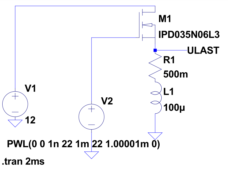

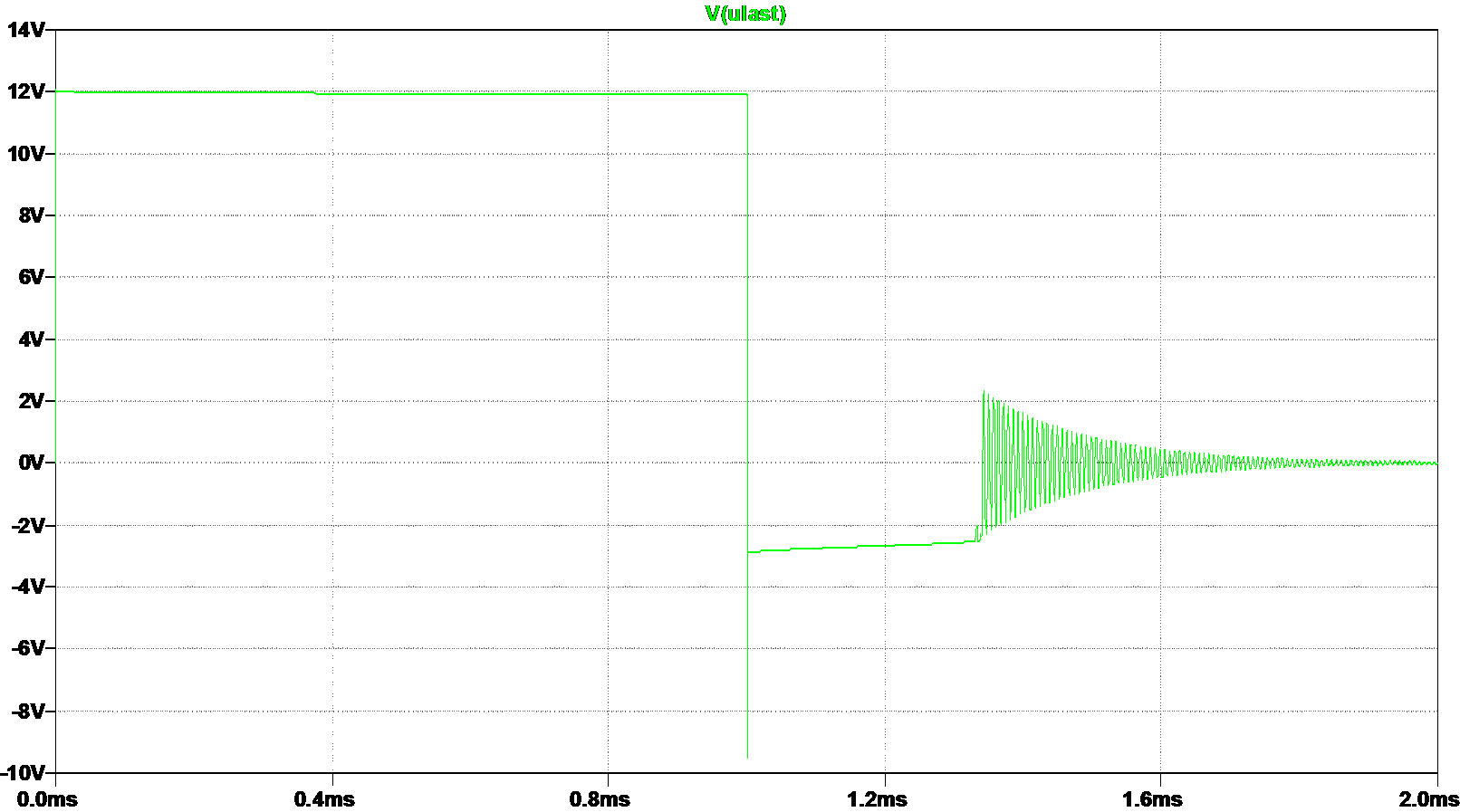

Hi, ich bin dabei einen Abschaltvorgang eines MOSFETs in Highside
Anordnung zu simulieren, hierzu ist V1 dauerhaft an V2 schaltet bei 1 ms
ab. Ich habe willkürlich einen realen MOSFET ausgewählt. Es ergibt sich
beim Abschalten eine negative Überspannung nach U=L*di/dt (Potential
zwischen MOSFET und Widerstand), diese habe ich gemessen. Allerdings
vergrößert sich die Überspannung nicht wenn ich die Induktivität erhöhe.
Ich habe auch schon andere MOSFETs ausgewählt und den Widerstand, somit
den Strom verändert. Jedoch erhöht sich die Überspannung trotzdem nicht.
Was habe ich falsch eingestellt?

Student schrieb:
> Die Interne Diode ist an ihrem Breakdown Limit und wird leitend,
Nein, nicht die Body-Diode wird leitend, sondern der Transistor selbst!
Es ist ein N-Kanal FET, und bei einer Spannung am Gate von 0V und minus
(Vth) am Source fängt der Transistor an, zu leiten.
Wäre auch ein schlechter Transistor, wenn die Breakdown-Spannung schon
bei -10V zuschlagen würde!
Gast #4613218
wie sind denn deine Simulationtseinstellungen? Also vorf allem die
maximale Schrittweite?
Dieser negative Spannungspeak ist ja sehr kurz bis die Diode den
begrenzt. Wenn deine Schrfittweite zu groß ist wird diese Spannung an
dieser stelle nicht richtig aufgelöst.
#4613236
Bei einem N-Kanal Mosfet gehört die Steuerspannungsquelle zwischen Gate
und Source. Mach das mal.
Dazu benötigt man im realen Aufbau einen high-side Treiber. Der wird
dann in der Tat zwischen Gate und Source angeschlossen. Schaltregler-ICs
haben den high-side Treiber intern schon eingebaut.
