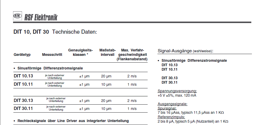

Differenzsignal 11,5 µAss
Lennard B. schrieb:
> Guten Tag,
> kann mir jemand sagen wie ein 11,5 µAss Differenzsignal umgewandelt
> werden kann in HTL, TTL oder 1 Vss Differenzsignal?
> Am liebsten wäre mir HTL aber die anderen alternativen sind auch
> möglich.
> Vielen Dank,
> Zweat
Etwas genauer bitte: 2 Anschlüsse, zwischen denen 11 µA fliessen? oder 2
Leitungen mit +11 und -11 µA, die irgendwohin fliesen, z.B. nach
gemeinsamen GND? Und wie sieht das Signal aus? Was ist 0 und was ist 1?
Differenzsignale mit Strom sind hochgradig unüblich, ich kenne solche
Signale nur von Glasmassstäben, aber das sind keineswegs
Differenzsignale.

Hallo Georg,
ja hier geht es um einen Glasmaßstab den ich gerne auslesen möchte.
Ich würde gerne mehr Informationen liefern, allerdings steige ich da
nicht so richtig hinter. Der Maßsstab sollte vom Signal her aussehen wie
ein Heidenhain MT12 oder MT60 falls dir das was bringt.
Ich hänge noch das Datenblatt hinten an: DIT 10.13 möchte ich auswerten.
Ich hoffe das hilft dir weiter
Vielen Dank,
Zweat
Mir schon, aber dir?? Das ist kein Differenzsignal, sondern
Photoelemente, die einen sinusförmigen Strom liefer mit +- 11µA.
Das Originalsignal ist also ein Sinus (A)/ Cosinus(B) Signal und damit
natürlich analog, die Frage ist also, was willst du da als Digitalsignal
ableiten? Du kannst z.B. Komparatoren verwenden mit 0 für I<0 und 1 für
I>0. Dann bekommst du 2 versetzte Impulsfolgen, darüber gibt es hier
unter dem Stichwort Encoder unzählige Posts. Leider ist viel Schrott
dabei.
Die Schaltung von mn kannst du mal als Ausgangspunkt nehmen, aber über
mehr als die 4fach-Auswertung denkst du besser erst viel später nach.
Georg
OP
Ok, vielen Dank euch schonmal, vielleicht bringt mich der fertige
Baustein weiter. Ich dachte vielleicht ist das ganze einfacher
Wandelbar, da die SPS mit der ich dies auslesen möchte, nur TTL HTL oder
SinCos 1 Vss zur verfügung stellt. Das sign Da stecke ich normalerweise
einfach die Kabel rein und dann gibt die SPS mit die Inkremente raus.
