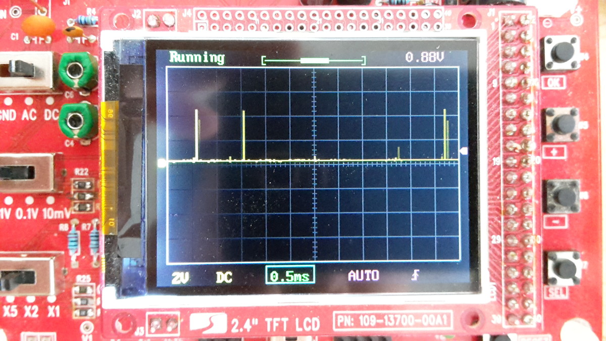

Guten Tag,
Bei mir sind heute die 100 RGB LED's angekommen. Die LED's haben einen
gemeinsamen Masse Pol. Ich habe drei Poti angebracht für die RGB Farben,
und lese diese mit dem ATMega644(16 Mhz) ADC aus. Und gebe das Ergebnis
an denn Entsprechen PWM Output weiter. Ich habe denn Timer1(16 Bit) auf
8 Bit Fast PWM mit ein Prescaler von 64 eingestellt. Beim Timer2(8 Bit)
auch Fast PWM und Prescaler von 64. Dieses Signale gebe ich dann an die
einzeln Pins der LED weiter. Jedoch bleiben die Farben der LED auch bei
0 % PWM(OCRnX im USART ausgeben. Dort kommt "0" an.) noch schwach an.
Auf dem Oszi Bild kann man sehen wie ab und zu "störbalken" nenne, ich
sie mal auf treten. Wenn ich mehr PWM gebe, kommt das typische PWM Bild
mit denn Balken.
Ist das normal?
Aufbau der Schaltung sowie das Oszi Bild und meine main Klasse habe ich
angehängt.
Mfg J. Niehes
#4613600
@Jan Niehes (jan_n497)
>Ist das normal?
Ja, das ist eine Eigenschaft der PWM des AVRs. Wenn das weg soll, gibt
es 2 Wege.
1. Nutze Phase correct PWM, dann geht sowohl ganz aus bei 0 und ganz ein
bei dem entsprechenden Maximalwert.
2. Behandle den Fall 0 gesondert und schalte die PWM.Funktion ab, das
macht man mit den COMxy Bits im Timerregister A
#4613606

#4613614
Im Datenblatt heißt es dazu:
The extreme values for the OCR0A Register represents special cases when
generating a PWM waveform output in the fast PWM mode. If the OCR0A is
set equal to BOTTOM, the output will be a narrow spike for each MAX+1
timer clock cycle. Setting the OCR0A equal to MAX will result in a
constantly high or low output.
Man kann also bei Invertierung der PWM ein konstantes "low" erreichen.
#4613619
@ Felix Pflaum (fixxl)
Kann man, aber dann hat man kein konstantes HIGH mehr. Was ist aber
wahrscheinlich das kleinere Übel, denn ein leichte Glimmen der LEDs ist
störender als nur 99,5% Maximalleistung.
