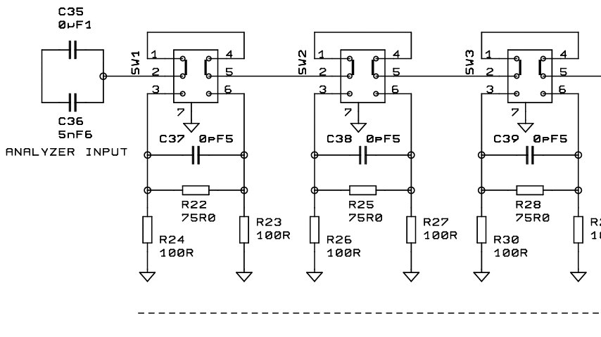

Gast #4615073
Jörg W. schrieb:
> Aber wie auch schon von Ralph angemerkt, unbedingt den DC-Anteil mit
> einem Kondensator abtrennen!
Nochmals danke für den Hinweis.
Es handelt sich übrigens um einen Hameg HM5011 (falls es jemand wissen
möchte)
Als Anhang hab ich mal einen Ausschnitt des Schaltplans vom Eingang.
Dort sind schon 2 Kondensatoren im Eingang verbaut, somit sollte der
zusätzliche Kondensator entfallen.
Am Eingang des SA steht auch noch zusätzlich als Hinweis zu den max.
+10dBm noch max +/- 25V DC.
Gruß Hans
Moderator Persönliche Seite #4615087
Ja, dann ist da schon ein DC-Block drin.
Trotzdem würde ich dir zu einem zusätzlichen (eigenen) Dämpfungsglied
raten.  Die von mir genannten 1 kΩ / 51 Ω bewirken auch, dass deine
Digitalschaltung nicht mit 50 Ω Last beaufschlagt wird, außerdem wird
ein Übersteuern des Eingangsmischers verhindert.
Beim internen Dämpfungsglied fängt man dann trotzdem erstmal mit
großen Werten an.
