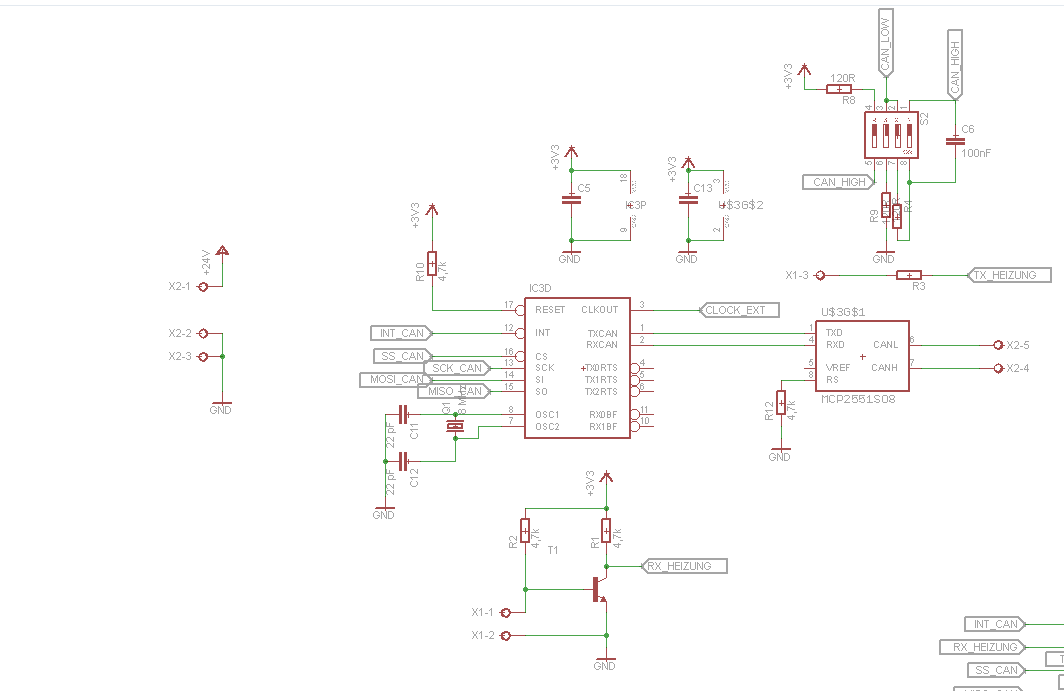

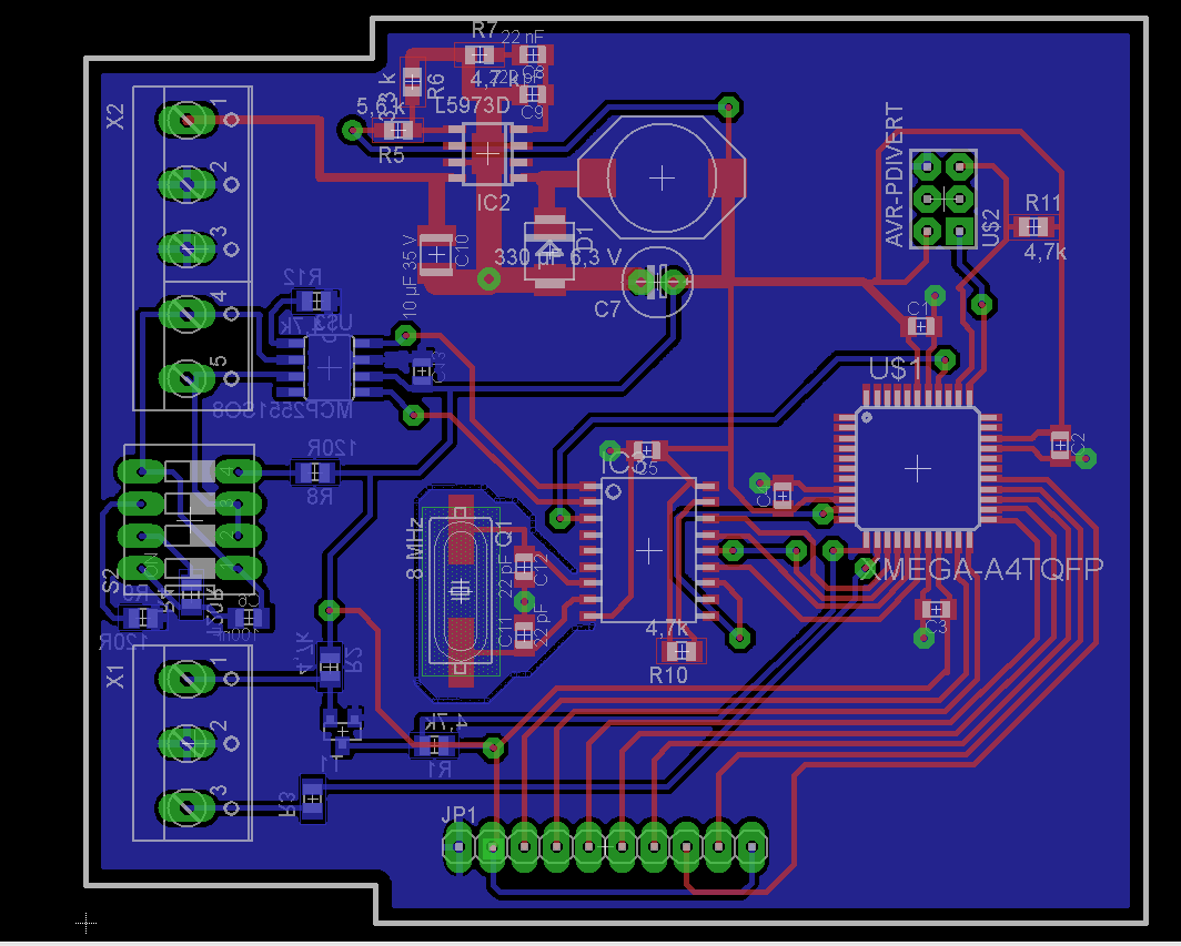

anbei ist das Layout und der Schalplan ( in zwei Teilen ) zum auslesen
einer Viessmanheizung. Passt das Layout vom Schaltregler oben ?
Sind die Leiterbahnen für den CAN-Bus so ok ?
Ich würde gerne den Taktausgang des CAN-Controllers für den XMega
nutzen. Ist die Verbindung von Pin3 das Controllers zum XTAL1 so ok oder
ist die Länge hier zu lang und ich hab nen "guten" Sender ? Ich wollte
hier einen 2 MHz Takt haben.
An JP1 kommt ein kleines TFT mit einem SD-Kartenslot.
Die Versorungsspannung soll zwischen 5 und 24 V liegen.
Lohnt es sich bei einem CAN-Bus eine AC-Terminierung zu machen ?
Die Werte von den beiden Widerständen um den Bus auf definierte Pegel zu
bringen muss ich noch anpassen. Die stehen noch fälschlicherweise auf
120R.
Den CAN-Transreciever muss ich noch durch einen ersetzen der mit 3,3V
klar kommt.
Gruß JackFrost
Bastian W. schrieb:
> Passt das Layout
Die Platine ist fast leer. Warum willst du die unbedingt zweiseitig
bestücken?
Die Leiterbahnen auf der Unterseite "zerschneiden" deine Masse in
einzelne kleine "Massen" und zwingen irgendwelche Signalströme zu
Umwegen.
Der R10 gehört nicht unter IC3, sondern drüber, oder besser noch recht
oben hin.
Die Vias sind viel zu groß. Ich sehe da ein paar potentielle
Kurzschlüsse...
Ganz wichtig(!): Geht dein DRC ohne Fehler durch?
Der wird schon tun, aber
1. wie der Rest des Layouts ist das Ding unnötig geräumig.
2. gehört der Feedbackspannungsteiler an den Ausgangskondensator
(du willst ja dort die Spannung regeln und nicht an der Spule).
3. ist der Eingang eines Schaltreglers am Eingangskondensator.
4. warum ist dessen Spule so groß?
5. würde ich die Masse unter dem Schaltregler wegmachen
(er braucht die nicht und "versaut" sie schlimmstenfalls).
Zum Thema Schaltregler hier ein paar Denkanstöße:
http://www.lothar-miller.de/s9y/categories/40-Layout-Schaltregler
Ich würde dem Eingangskondesator ein wenig mehr Kapazität geben.
Oder als Faustformel:
Volumen Eingangskondensator = Volumen Spule = Volumen
Ausgangskondensator
Wobei hier jeweils der Faktor 0,5..2 davorstehen darf... ;-)
Aber wenn eines der Bauteile viel größer oder viel kleiner ist, dann
sehe ich mir das nochmal genauer an...
Mein Tipp zum Layouten:
schalte zwischendurch einfach mal "fast" alle Layer aus
und sieh dir z.B. nur die Bestückung an: viel Abstand?
Dann nur die obere Kupferseite: seltsame Leitungsführung?
Dass nur die untere Kupferseite: Masselage "zerschnitten"?
von 6a66 (Gast)
Hallo Bastian,
Das PCB geht gut halb so groß einseitig zu machen, dann hast Du auch
eine schöne Unterseite als Massefläche. ABER: BEVOR Du anfängst
Leiterzüge zu legen erst mal richtig PLACEN. Den Stecker nach rechts
verlegen und CPU und Transceiver ein bisschen anders anordnen. Viel hat
Lothar schon gesagt. Anbindung Ausgangscap des DC-DC an die Spule könnte
besser sein und der ganze DC-DC-Wandler kompakter gelayoutet werden.
rgds

von nemesis... (Gast)
Schwebt die Baugruppe nachher im Betrieb in der Luft?
SMD beidseitig scheint mir unnötig und ist später aufwendiger
zu fertigen. Wenn nichts wirklich wichtiges dagegen spricht
alles auf eine Seite.
Die Clearence zwischen den Pads, vor allem bei den Ovalen
könnte etwas größer sein.
Mal davon ausgehend, dass du selbst ätzt...
Der Pad von X2-1 wird sich nicht löten lassen, weil der Isolierkörper
im Weg sein wird. Daher Leitung von Top nach Bottom verlegen und
daneben eine Via setzen, die dann beidseitig zugänglich lötbar ist.
Das gleiche gilt dann auch für JP1 und U$2.
Vias die mit der Massefläche sollten als Thermals ausgeführt werden
weil die Massefläche die Löthitze schluckt und keine Schmelze zustande
kommt.
...bei industriell gefertigten Platinen wäre es bedeutungslos und
könnte so bleiben.
Die Versorgung für den Prozessor oben kurz und unten einmal als
Schleife gegen dem Uhrzeigersinn quer über das Board zu verlegen
ist auch suboptimal. Entweder unter dem Chip verlegen oder kurz
einmal drum herum.

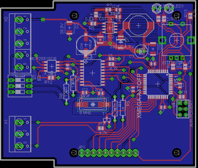

von Bastian W. (jackfrost)
> bestücken?
Ich will die Platine selbst fertigen, und ich hab keine
Durchkontatierungen für die Stecker X1 und X2 daher muss ich hier über
die untere Lage gehen. Daher dachte ich es ist besser wenn ich den
Transreciever gleich auf diese Lage setze.
> Kurzschlüsse...
Ich hab die so groß gemacht, das ich mit den Bungard
Durchkontaktiernieten kein Problem hab. Mal sehen ob ich die nocht gut
verlötet bekomme wenn die kleiner werden. Ich hab die Pads von 20 Mil
auf 16 Mil reduziert.

Machen die Supressordioden hier Sinn ? Oder ist das dann eher wie
Hosenträger zum Gürtel. Preislich sollte das nicht so viel machen. Ich
hätte dann eine 28V Supressordiode an den Eingang gesetzt und eine 5V an
den Ausgang.
Ich hatte mir diese Spule ausgesucht
https://www.reichelt.de/bis-82-H/L-PISM-15-/3/index.html?&ACTION=3&LA=2&ARTICLE=73021&GROUPID=7226&artnr=L-PISM+15%C2%B5
Gibt es kleinere die noch vernünftig mit der Hand lötbar sind ?

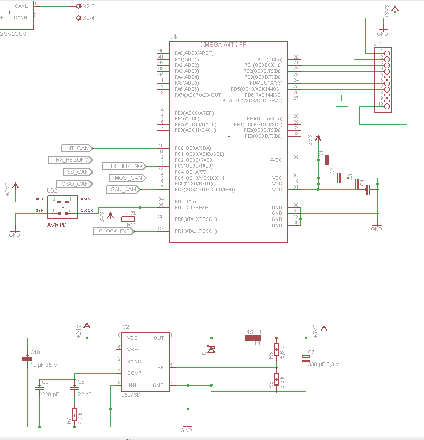

Thomas F. schrieb:
> Willst du den MCP2551 mit 3,3V versorgen? Der will 5V
> Versorgungsspannung haben. Für 3,3V gibt es SN65HV233.
Nein, ich hatte erst nachdem ich den eingefügt hatte gesehen das der
Transreciever nur mit 5 V geht. Ich hatte im Eingangspost geschrieben
das ich den noch durch einen 3,3 V Typ ersetzen werden. Aber Danke für
den Typ den du mir genannt hast.
Thomas F. schrieb:
> 2MHz Taktfrequenz und ein TFT-Display kommt mir langsam vor. Ein TFT
> will immerhin viele Daten haben um was anzuzeigen. Warum also den
> Atxmega nicht schneller takten.
Ich wollte bei der Verbindung nicht eine so hohe Frequenz das ich keine
Probleme mit elektrisch langen Leitungen bekomme. Die Frequenz vom xMega
werde ich über die PLL aber auf 16 oder 32 MHz anheben.

Ich hatte gelesen, das mit einer AC-Terminungern weniger Strom über die
Transreciever benötigt wird. Ich wollte das probieren ob das Sinn macht.
Ich hab aber den DIP-Schalter eingebaut das ich den Kondensator brücken
kann falls es nicht geht. Wenn das mit der AC-Terminierung hier keinen
Sinn macht, dann nehm ich den Kondensator raus.
Das bei dem X2-1 hab ich übersehen, das bei den anderen beiden war
absicht. Ich hatte das schon bei einer anderen Platine gemacht und beim
löten die "Plastikhalterung" der Pins nach oben geschoben, verlötet und
dann wieder runtergeschoben. Das ging bis jetzt. Ist sicher nicht sehr
professionell, hat bis jetzt aber funktioniert.

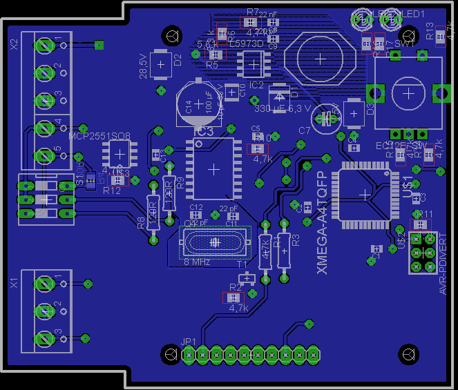

von Tang (Gast)
Anbei ein Vorschlag für den Switcher.
> Da muss ich noch Erfahrung sammeln.
Das ist die erste und kritische Arbeit, damit versaust Du - wenn falsch
gemacht - Dir Dein ganzes Layout. Kopf hoch :)

> Thomas F. schrieb:
>> Was soll C6 (100nF) zwischen CAN-H und CAN-L?
Ich hab die Platine überarbeitet.
Die Verbindung für den externen Takt habe ich nun weggelassen. Bei der
Länge die diese Leitung nun hätte, mach ich mir Sorgen das ich hier zu
viel bei 2 MHz abstrahlen könnte.
Ich hab einen Drehencoder und zwei LEDs hinzugefügt.
