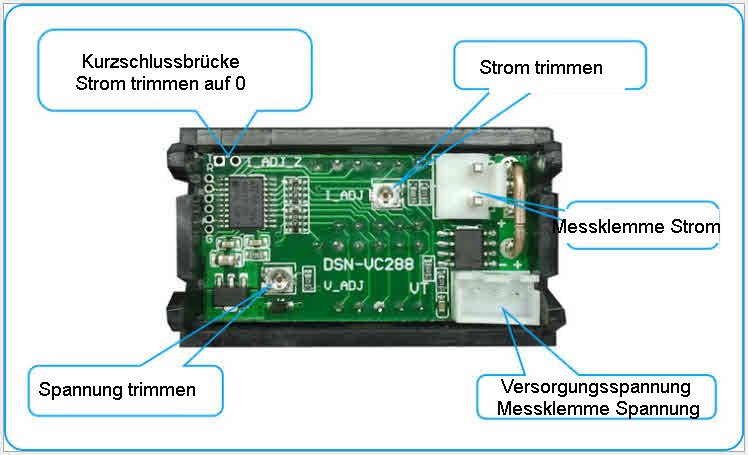

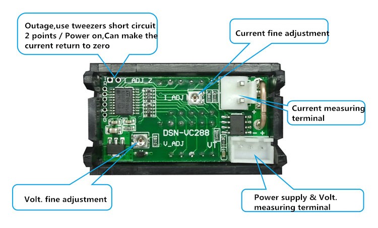

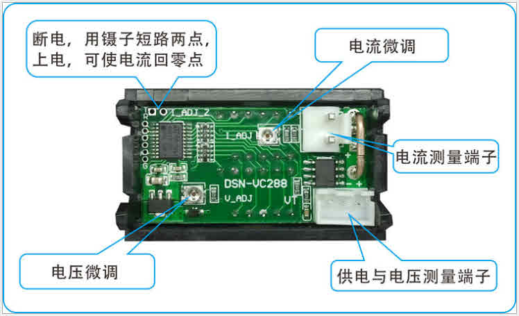

kann mir villeicht jemand hier bitte eine Fachübersetzung der
Textpassage oben links im angehängten Bild geben?
Es handelt sich um ein je dreistelliges LED Volt-/Amperemeter (Typ
DSN-VC288) vom freundlichen Chinamann.
Google Translate & Co. führen leider zu keinem halbwegs verständlichen
Text.
Vielleicht noch ein Tip: Bei den beiden gekennzeichneten Anschlüssen
müßte es sich um einen RxD- (UART) und einen GND-Anschluss handelt
(Reverse Ing.).
Ich danke vorab für Eure Hilfe
Grüße RevIng

Gast #4614308
Hallo transcoder,
Dank auch für Deine Interpretation. An eine Doppelbelegung der Pins habe
ich auch schon gedacht.
An den Trimmern habe ich schon rumgespielt, Spannungs- und Stromwert
lassen sich damit prima nach Referenzmessung ohne Brücke/Jumper über
besagten Pinns 'exakt' einstellen.
Grüße RevIng
Gast #4614313
Na ja, die 6 Lötpunkte unter der Kurzschlussbrücke werden für
irgendetwas da sein das dir der Hersteller aber nicht verraten will weil
es aus einer Sicht unwichtig ist, wohl ISP Anschluss.

Gast #4614354
Hallo Spannungsteiler,
Danke für den Hinweis.
Das würde bedeuten:
Spannung weg/Modul ausschalten -> Kontakte kurzschließen -> Spannung
dran/Modul einschalten -> 'Strom kann zu Null werden'. Also eine Art
Kalibrierung wenn ohne angeschlossene Last ein Strom ungleich Null
angezeigt wird. Das hätte Sinn.

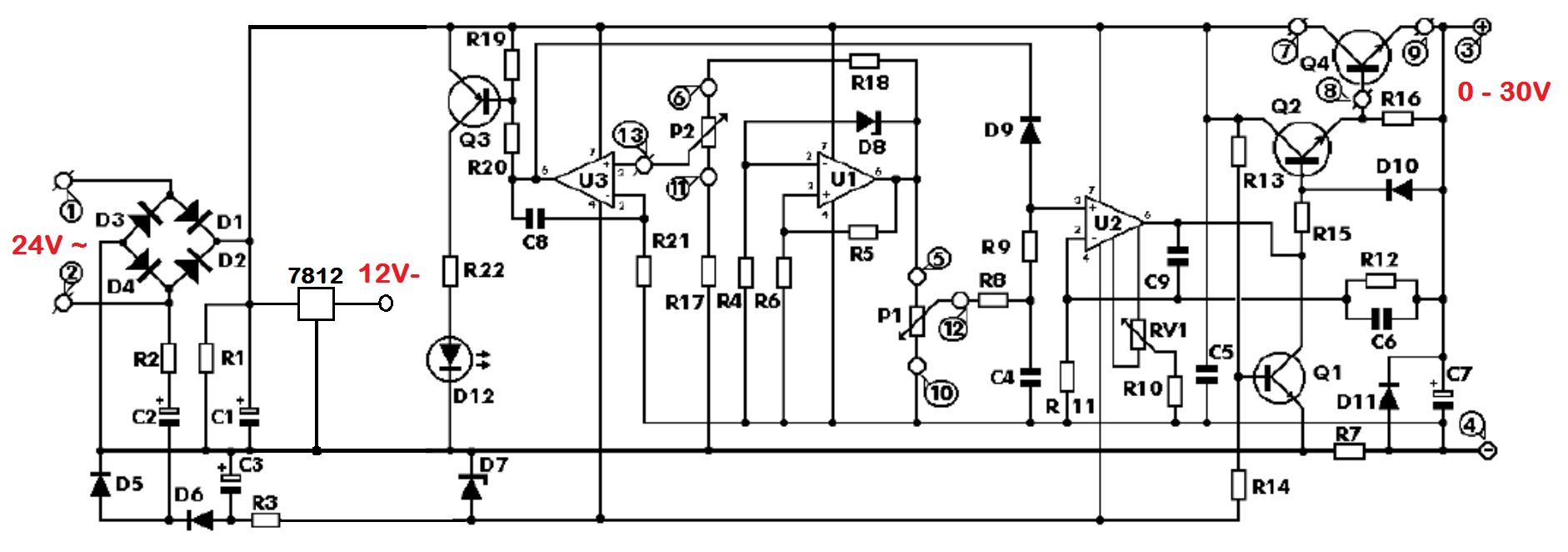

Hallo
mir ist nicht ganz verständlich nach welcher von den beiden Versionen
ich das Instrument an mein DIY Netzgerät anschließen muß ohne das es wie
im Text steht nicht funktioniert oder sogar zerstört wird!?
Es kommen ja sowohl die regelbare Ausgangsspannung von 0-30V als auch
die 12V vom Festspannungsregler aus der gleichen Quelle mit der gleichen
Masse!?
Gruß und schönes 1. Herbst-WE
(Firma: PC-Doc OnTour) #4752932
Wenn die zu messende Spannung im Bereich von 4-30 V liegt kann man die
Stromversorgung des Messgerätes aus der gleichen Quelle beziehen wie die
zu betreibende Last. Dazu wäre dann die Schaltung gemäß Schaltplan 2 zu
verwenden. Der schwarze Draht am dreipoligen Stecker darf dann nicht
angeschlossen werden.
In allen anderen Fällen ist die Schaltung nach Schaltplan 1 aufzubauen,
sprich zur Stromversorgung des Messgerätes ist eine gesonderte
Stromversorgung erforderlich.
