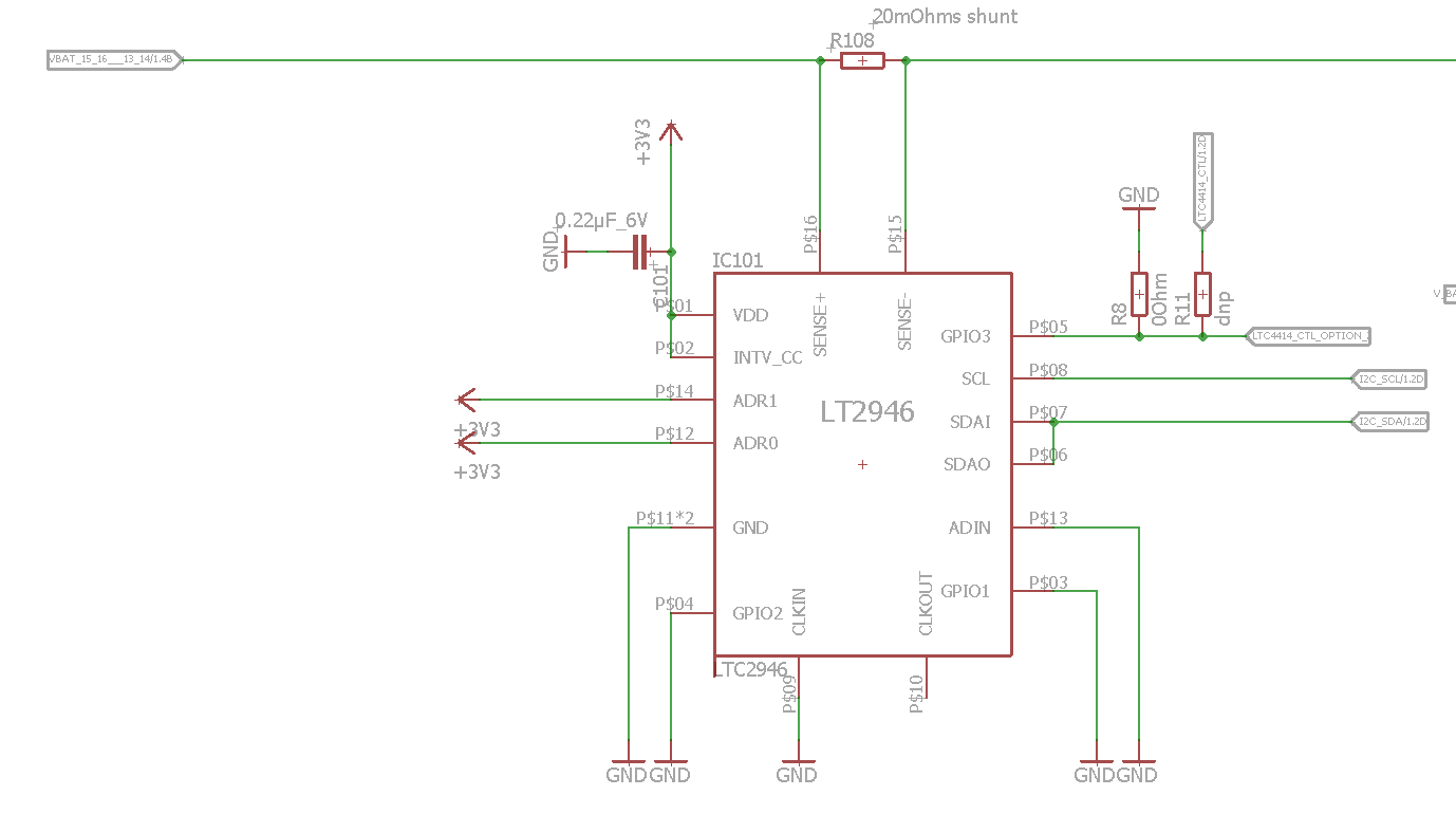

ich habe hier folgendes Power Measurement IC
http://cds.linear.com/docs/en/datasheet/2946fa.pdf
angeschlossen wie, auf dem angefügten Bild!
Ich nutze zwei dieser ICs auf demselben I2C-Bus und kann mit beiden
reden.
Adressen:  0b1101001 und 0b1101111
Leider antworten mir beide nur mit "0x18" egal was ich für einen Wert
abfragen möchte!
Kann das damit zu tun haben, dass ich "SDAI" und "SDAO" zusammengelegt
hab?
ist allerdings ja auch so laut Datenblatt zu machen!
VG
von Florian P. (ol1cr0n)
wie sieht denn die andere Seite des I2C-Busses aus? Hast du evtl. die
PullUp-Widerstände vergessen?
Könntest du ein Bild mit dem gesamten Bus anhängen?
von Manfred (Gast)
Der Takteingang liegt auf Gnd, brauch der nicht einen Quarz zum
Arbeiten?

Was ist eigentlich mit GPIO1 bis GPIO3. Liegen alle auf GND. Haben die
gar keine Funktion?
von Heinz St. (Gast)
> die
> gar keine Funktion?
Ja die möchte ich nicht nutzen bzw. wüsste nicht wofür,
von daher möchte ich nur power measurement machen und eventuell auch
noch GPIO3 nutzen!!!!
VG
Guten Morgen,
Das klingt nach genau deinem Problem.
Der schöne Weg wäre natürlich deine I2C-Routinen anzupassen damit ein
"RESTART" anstatt "STOP" gesendet wird nachdem du die Registeradresse
übertragen hast.
> d.h. einfach direkt nacheinander alle REgister bis (eininschließlich)
> zum eigentlich gewünschten Register lesen?
Wenn du nach dem ersten Lesen kein "STOP" sonder "ACK" sendest, wird der
Registerpointer im LTC2946 hochgezählt und der Inhalt des nächsten
Registers wird gesendet, solange bis der Master "STOP" auf den Bus legt.
kurze Rückmeldung, um das hier abzuschliessen.
Ich hab nun es wie folgt gemacht:
Ich lese, wenn ich ein bestimmtes Register haben will einfach
alle Register bis einschl. dem gewünschten aus.
Wie in dem anderen Forenbeitrag beschrieben.
Zum Register schreiben klappt direkt, also wie es eigentlich über I2C
vorgesehen ist.
