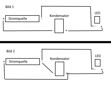

ich hätte gerne einen kleinen Pufferspeicher vor meine LED, ich bin mir
aber beim anschließen nicht sicher, leider komme ich beim googlen nur
auf Hifi Power Caps, welches Bild ist richtig? 1 oder 2?
Vielen Dank

wenn überhaupt dann bild 2, hat aber auch den Nachteil das die LEDs
langsam einschaltet.
Und nach dem Ausschalten schnell an Helligkeit verliert um dann noch
etwas herumzufunzeln.
Besser einen Kondensator VOR die Stromquelle (im einfachsten Fall ist
das ein Vorwiderstand)
Also bitte etwas präziser die Schaltung und die Bauteile, dann kann man
dir auch besser helfen.
