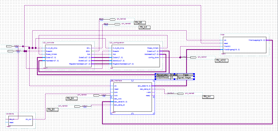

Hallo,ich suche dringend nach hilfe bei einen projekt über die
implementierung digital filter im fpga.Theoretisch ist das projekt
fertig nur ich müsste jetzt mit modelsim das ganze simulieren damit ich
weiss wo es hackt.Ich komme aber nicht klar mit dem Programm und da ich
Zeitdruck habe suche ich halt nach hilfe.
Ich freue mich über jede Rückmeldung
Danke

OP #4615341
hallo,
theorie heisst ich gebe den code.der ton geht als analog signal durch
den microphone Eingang des codecs ,wird digitalisiert,soll zum fpga wo
ein filter implementiert wurde und wieder durch den codec als analog
raus
Im moment wird erreicht dass der ton analog rein und raus geht.cih
glaube der kommt nicht beim fpga an sonst wäre er gefiltert.das habe ich
versucht durch den i2s zu realisieren und ich befürchte dass es da
hackt.ich würde gerne mit modelsim weiter versuchen nur die zeit ist ein
problem weil es ein projekt für die uni ist.Deswegen habe ich um Hilfe
gebetten
Schon mal danke für die Antwort
Gast #4615388
verstehe ich ehrlich gesagt nicht.
Was mir in deinem schematich schon mal verdächtig vorkommt ist die
Tatsache, dass das data-valid Signal am Ausgang des I2S-Blocks nicht
genutzt wird um den Filter anzusteuern. Dieser Block liefert ja nicht
jeden einzelnen Takt einen neuen ADC-Wert sondern nur in einem Bruchteil
der Takte. Hast du das Filter so konfiguriert, dass es "von selbst" die
exakt die richtige Datenrate erwartet? Falls nicht bekommst du mit
diesem Aufbau eine völlig andere Filtercharakteristik als erwartet. Und
das kann sich dann z.B. auch so anhören als sei er gar nicht gefiltert
worden.

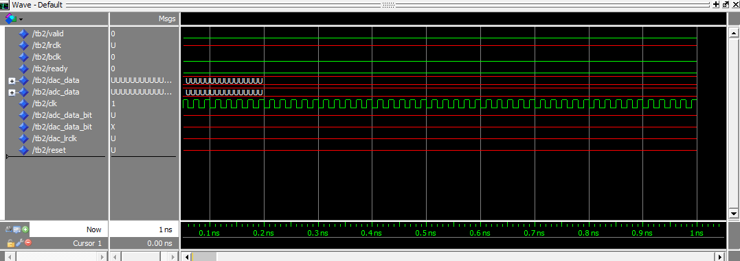

Gast #4615430
Hallo
Danke für die sehr hilfreiche Antwort
Auf dem jetzigen Bild habe ich mal versucht den i2s zu simulieren
Mit dem ersten Satz meine ich dass ich den Code habe
Das mit dem Data valid schaue ich mir genauer an
Danke vielmals
Moderator (Firma: Titel) Persönliche Seite #4615461
Das hört sich aber nicht sehr "theoretisch" an. Sondern im Gegenteil
überaus "praktisch".
Das ist der falsche Ansatz. Zuerst musst du dein Design (oder
wenigstens dessen einzelne Module) simulieren. Der Simulator ist der
Debugger der Hardware. Das Oszi und der Logikanalyer kommt dann entweder
viel später oder sogar überhaupt nicht zum Einsatz.
Ich hatte die Fragen in meinem Post nicht zum puren Zeitvertreib
gestellt!
Ich fragte: wie sieht deine Testbench aus?
Du musst die Testbench simulieren, nicht das Modul.
Hast du dir den Link mit der LED wenigstens mal angeschaut?
Dort wird die blinkende LED als Komponente in die Testbench eingebunden.
Und in deiner Testbench muss das I2S Modul als Komponete eingebaut
werden.

Moderator (Firma: Titel) Persönliche Seite #4615910
Vorneweg:
Das steht über jeder Eingabebox
Wichtige Regeln - erst lesen, dann posten!
    Längeren Sourcecode nicht im Text einfügen, sondern als Dateianhang
Formatierung (mehr Informationen...)
    [vhdl]VHDL-Code[/vhdl]
Serge D. schrieb:
> tb zu I2s
Du hast aber nicht diese Testbench simuliert. Denn sonst hättest du den
Namen 'tb1' links oben im "Instance" Fenster.
Gast #4617677
Ich glaube, es ist besser, du lernst erst einmal, vernüftig Testbenches
und Code zu verfassen und kümmerst Dich dann um die Details der
funktionellen Probleme. So wird das ein Mischmasch.

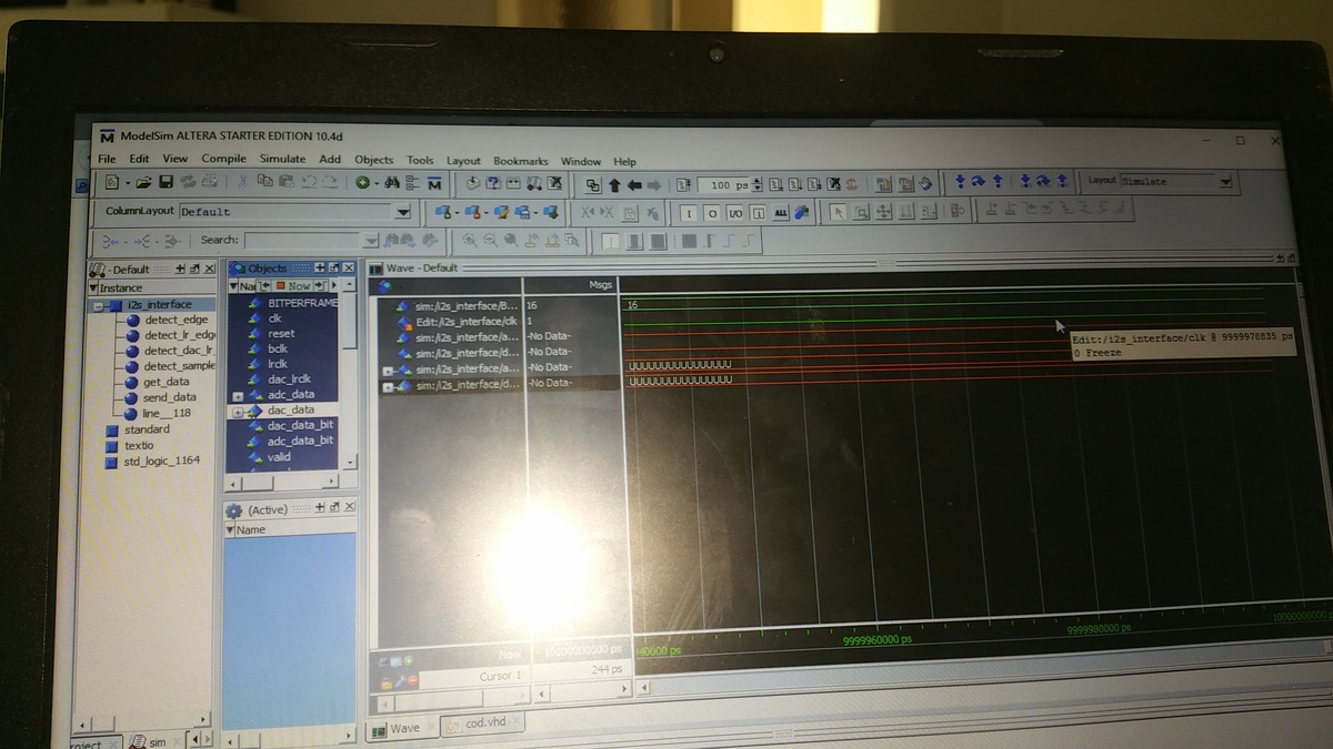

OP #4618005
hallo,
cih hoffe es endlich geschafft zu haben
Ich glaube es liegt an meinen I2s Databit Ports
dachte ich davor auch

Ich verweise zum Thema "VHDL-Quelltext einfügen" NOCHMAL auf den
Beitrag "Re: digital filter im fpga"
Serge D. schrieb:
> -- "Clock Pattern" : dutyCycle = 50
>   bclk  <= '0'  ;
>   wait for 1 ns ;
>   wait;
Das gibt nie und nimmer einen Takt.
> -- "Clock Pattern" : ... Period = 20 ps
Was soll den das für ein Takt sein? Kann dein FPGA mit 50 GHz arbeiten?
Diese Zahlen sind unrealistisch und ergeben keinen Sinn.
Mal davon abgesehen macht die Simmulation genau das, was im
VHDL-Quelltext gefordert wird: du gibst nur 2 unsinnige Takte aus (einer
davon hat nur einen halben Zyklus. Und das wars.
Keines der anderen Signale wird initialisiert oder geändert. Deshalb
sind die meisten Signale rot (= uninitialized). Du musst für jeden der
IN Ports der Komponente brauchbare Stimuli erzeugen. Sonst wird das
nichts...
