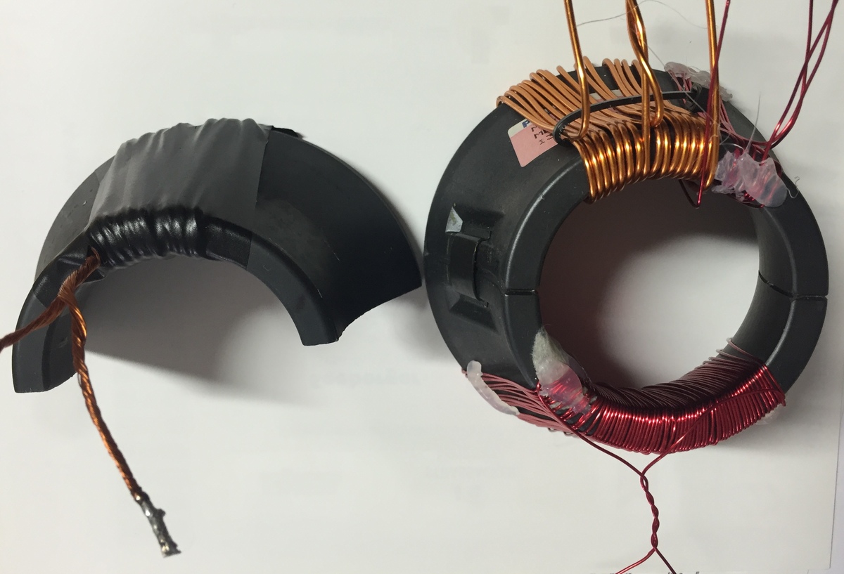

Hallo zusammen, ich frage mich seit längerer Zeit was eigentlich der
Unterschied ist wenn ein Trafo auf einem Kern gewickelt wird (so wie
linker Kern) oder eben kerngetrennt wie auf dem rechten Bild. Welche
Methode ist effizienter?
Grüße Bobby
Gast #4615431
Am effizientesten ist immer die bestmögliche Kopplung. Manchmal hat man
aber auch noch andere Prämissen, wie z.B. bestimmte Isolationsabstände
wie vielleicht beim Royer-Converter-Trafo rechts.
Gast #4615477
danke für die schnelle Antwort,
in diesem Fall wären es auf der Primärseite 24 VDC mit 40kHz getaktet
und auf der Sekundärseite sind es bis ca.3 KV. Dann ist es wohl besser
die kerntrennung vorzuziehen.
Persönliche Seite #4616207
Hallo Arno R.
Die Wicklungskapazität ist auch noch eine Hausnummer. Weiter Platz und
die Möglichkeit, den Kern zu teilen, was das Bewickeln erleichtert.
Ok, bei 40kHz und den Abmessungen ist die Wicklungskapazität im
allgemeinen noch nicht so kritisch.
