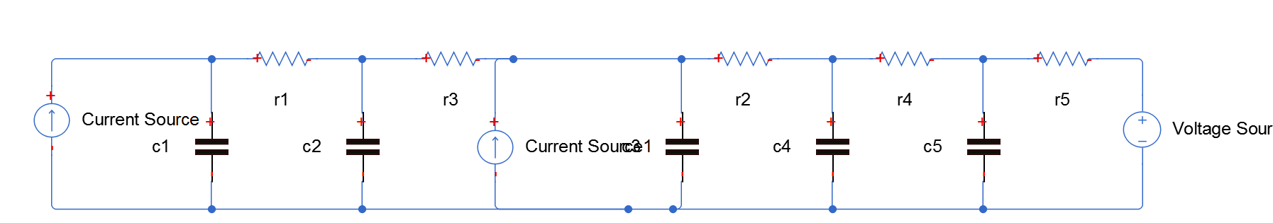

>kann mir vielleicht jemand weiterhelfen, wie ich die Zeitkonstante der
>abgebildeten Schaltung berechnen kann?
Ich glaube das willst du nicht wirklich, denn das werden VERDAMMT große
Formeln ;-)
Frag PSpice.

Vielleicht erkläre ich besser kurz mein Ziel, ich habe für die Schaltung
eine Differenzengleichung aufgestellt, die ich in Matlab lösen möchte.
Als Eingangsparameter habe ich die Ströme der Stromquellen. Jetzt stellt
sich mir die Frage, mit welcher Rate der Strom kommen muss, so dass ich
keinen Fehler durch die Approximation mache.
Ich habe etwas davon gelesen, dass das "deltaT" zur Lösung der
Differenzengleichung kleiner sein muss, als die kleinste Zeitkonstante
des Systems, und viel kleiner als die dominierende Zeitkonstante.
Bei dieser komplexen Schaltung weiß ich nun leider nicht, wie ich das
weiter angehen kann. Ich möchte die Differenzengleichung so selten wie
möglich lösen, um den Rechenaufwand zu reduzieren. Das heißt, ich möchte
das "deltaT" möglichst groß wählen.

Beziehungsweise wenn ich jetzt die einzelnen Zeitkonstanten T1 bis T5
berechnen möchte über Tau=R*C, welche Widerstände muss ich dann für die
Berechnung der jeweiligen Zeitkonstante nutzen?
Ich wüsste nicht, wei man die Zeitkonstante einer solchen Schaltung
definieren sollte. Üblicherweise verwendet man diese Begriff nur im
Zusammenhang mit Vorgängen, wo sich eine Größe exponentiell einem
Grenzwert annähert. Das ist bspw. bei einem einfachen RC-Glied der Fall.
Dafür brauchst du ja keinen exakten Wert, sondern nur eine
Größenordnung. Ich würde dazu einfach die Zeitkonstanten aller
Kominationen benachbarter Rs und Cs bestimmen (also R1·C1, R1·C2, R3·C2,
R3·C3 usw.), davon das Minimum nehmen und dieses noch einmal durch den
Faktor 10 bis 100 dividieren. Das sollte dann ganz gut hinkommen.
Du kannst die Berechnung aber auch mit mehreren unterschiedlichen
DeltaTs durchführen und schauen, aber welcher Größe eine weitere
Verkleinerung keinen nennenswerten Unterschied im Ergebnis bringt.

Es gibt die "Open Circuit Time Constant" Methode zur
Bandbreitenabschaetzung
http://en.wikipedia.org/wiki/Open-circuit_time_constant_method
Dabei wird ein Zusammenhang zwischen den Polen einer
Uebertragungsfunktion
und den Zeitkonstanten einer Schaltung benutzt.
Bei deiner Schaltung ergeben sich die Zeitkonstanten:
t1 = C1*(R1+R3+R2+R4+R5)
t2 = C1*(R3+R2+R4+R5)
t3 = C1*(R2+R4+R5)
t4 = C1*(R4+R5)
t5 = C1*(R5)
Die Bandbreite (ungefaehr)
f3dB = 1/(t1+t2+t3+t4+t5)
Das Verfahren funktioniert nicht immer.
Es gibt auch eine interessante Erweiterung
http://www.ece.ucsb.edu/Faculty/rodwell/Classes/mixed_signal/Hajimiri_MOTC.pdf
Vielleicht hilft es dir auch die Pole der Uebertragungsfunktion zu
berechnen. Da du sowieso schon numerisch rechnest, sollte das kein
Problem
sein.
Dazu die Knotenmatrix bilden. Die Nullstellen der Determinante (in s)
sind die Pole.

Wie kommst du genau auf diese Zeitkonstanten? Müsste nicht auch C2 bis
C5 Anwendung finden?
Das habe ich mich auch gefragt, welche Widerstände muss ich mit welchen
Kapazitäten kombinieren, um die Zeitkonstante zu berechnen? Z.B. hat C2
zwei benachbarte Widerstände, R1 und R3. Worauf kommt es an, und welcher
Widerstand bestimmt denn hier nun das Tau = Rx * C2?

Copy&Paste. Es muss natuerlich heissen
t2 = C2*(R3+R2+R4+R5)
t3 = C3*(R2+R4+R5)
t4 = C4*(R4+R5)
t5 = C5*(R5)
Das sind die OCTC Zeitkonstanten. Also Stromquellen offen,
Spannungsquellen
kurzgeschlossen, Gleichstromimpedanz von Cx aus gesehen.
Allerdings bist du dir schon des Problems bewusst, bei einer Schaltung
5. Ordnung von Zeitkonstanten zu reden?

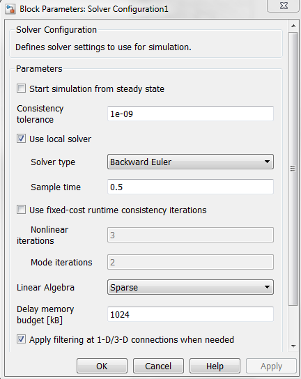

Gibt es eine Möglichkeit, wie ich mir die vom Solver gewählten
Zeitschritte nach der Simulation ansehen kann? Dann wüsste ich ungefähr,
in welcher Größenordnung ich mich befinde.
Ich habe in Simulink den Solver ode45 ausgewählt. Mein Modell läuft in
Simulink Simscape. Da gibt es ja einen separaten "Solver Configuration
Block". Muss ich hier dann auch etwas verändern, oder läuft der ode45
dann auch für das in Simulink integrierte Simscape-Modell?
(Anbei ein Bild des Solver-Configuration-Blocks in Simscape)
#4616878
Christian schrieb:
> Jan K. schrieb:
>> Du kannst auch ode45 und Konsorten nehmen, die machen variable
>> Zeitschritte, weiß nicht wie gut die Adaption ist, probier mal aus.
Also zumindest der "normale" Matlab ode45 kann das:
http://www.mathworks.com/help/matlab/ref/ode45.html#outputarg_t
Wenn du also für tspan nur einen Anfangs- und einen Endwert angibst,
spuckt dir der Zeitvektor t die Zeitpunkte aus, an denen integriert
wurde. Ein min(diff(t)) würde dann deine minimale Abtastzeit zeigen.
Kann aber sein, dass der solver zuerst eine sehr kleine Schrittweite
nimmt und dann schnell adaptiert, plotte diff(t) mal.
Okay, das weiß ich leider nicht, da ich Simscape noch nie benutzt habe
;-) Ein "normales" Simulink Modell kann die Zeiten aber durchaus
loggen/exportieren, aber wenn du noch andere Blöcke da drin hast,
beeinflussen die natürlich auch die Integrationszeit des solvers.
Gast #4616931
Wenn ich bei der Simscape Solver-Configuration keinen Haken bei "Use
local solver" setze, sollte ja nach meinem Verständnis der
Simulink-Solver Ode45 angewendet werden?

F(s) = 1/(1+a1*s+a2*s^2+ ... +a5*s^5)
Sprungantwort:
G(s) = 1/s * G(s)
G(s) = 1/(s*(1+a1*s+a2*s^2+ ... +a5*s^5))
Das Ganze in eine Partialbruchdartsellung bringen. Da nur RC-Glider
ergeben sich 5 reelle Nullstellen. Dies erfrodert die Lösung eines
linearen Gleichungssystems mit 6 Unbekannten. Das ist aber mit dem
Gaussverfahren relativ einfach.
G(s) = A/s + B/(1+n1*s) + C/(1+n2*s) +  .... + F/(1+n5*s)
Die Werte n1, n2, .... sind die Zeitkonstanten.
Aus dieser Partialbruch-Darstellung lässt sich leicht die Sprungantwort
mittels Rücktransformation mit Laplace-Tabelle berechnen.
Egal wie du das berechnest, du solltest das mit SPICE parallel
simulieren. Damit kannst du sehr gut die eigene Berechnung überprüfen.
Das Ergebnis von SPICE ist sozusagen der "golden master". Wenn du mal
ein paar Zahlenwerte für deine Schaltung hinschreibst, dann mach ich dir
ein Beispiel mit LTspice.
> R3·C3 usw.)
Darf ich das wirklich so machen? Ich brauche ja tatsächlich nur einen
groben Anhaltspunkt für die Auslegung des deltaT.
Nochmal Danke für die Hilfe!
Gast #4621459
Christian schrieb:
>> R3·C3 usw.)
Es gibt auch ein 'Short Circuit Time Constant' Methode.
Dabei wird ein C gewaehlt, Stromquellen offen, Spannungsquellen
kurzgeschlossen, andere Cs kurzgeschlossen.
Dann wird die Impedanz bestimmt, die das C sieht.
Bei deiner Schaltung gibt das:
t1 = C1*R1
t2 = C2*(R1 || R3)
t3 = C3*(R2 || R3)
t4 = C4*(R2 || R4)
t5 = C5*(R4 || R5)
Die Zeitkonstanten sind kleiner als bei OCTC und ganz aehnlich dem was
Yalu
vorschlaegt.
Der Vorschlag von Helmut ist auch sehr gut. Dabei kannst du die Pole
auch
numerisch berechnen und musst nicht symbolisch ueber SapWin gehen.
#4621598
Christian schrieb:
>> R3·C3 usw.)
Nein. Das wäre, vornehm ausgedrückt, ziemlich daneben.

Helmut S. schrieb:
> Dazu muss man für den gewünschten Knoten als erstes die
> Übetragungsfunktion berechenn. Das kann das kostenlose Programm Sapwin
> erledigen. http://cirlab.det.unifi.it/Sapwin/
Kannst du mir vielleicht auf die Sprünge helfen, wie ich die
Übertragungsfunktion ohne das Tool aufstellen könnte?
> auch
Kannst du bitte erklären, wie die numerische Simulation der Pole konkret
durchgeführt werden könnte?
#4623470
Christian schrieb:
>> auch
Keine Simulation, sondern eine Berechnung.
Du bildest die Knotenaddmitanzmatrix A*U=I.
Wenn du nur die Pole willst reicht A. Fuer die vollstaendige
Uebertragungsfunktion musst du auch U und I setzen.
Fuer deine Schaltung muesstes du dazu die Spannungsquelle in eine
Stromquelle umwandeln.
Nur fuer die Pole:
Mit Gx = 1/Rx
     [G1+s*C1,    -G1,            0,            0,          0       ]
     [  -G1,     G1+G3+s*C2,     -G3,           0,          0       ]
A =  [    0,       -G3,        G3+G2+s*C3,     -G2,         0       ]
     [    0,        0,           -G2,       G2+G4+s*C4,    -G4      ]
     [    0,        0,            0,           -G4,       G4+G5+s*C5]
Jetzt die Determinante
   poly1 = det[A]
poly1 ist ein Polynom in s.
Die Nullstellen des Polynoms sind die Pole.
Es kann problematisch sein die Nullstellen eines Polynoms zu berechnen
(entgegen dem Schulwissen). Deshalb nimmt man am besten einen fertigen
Solver z.B. auch ueber die Eigenwerte.
Literatur:
Weissgerber, ET f. Ing. 1
Wupper, Elektronische Schaltungen 1
Vlach, Computer Methods for Circuit Analysis...
Numerical Recipes
Ich hoffe mal das stimmt so.
Gast #4623952
Wie willst du mit solch einer Optimierung einen GHz-Prozessor vernünftig
auslasten? ;-)
Reicht dir nicht eine vernünftige Abschätzung?
Betrachte die Zeitkonstante der schnellsten Ri - Ci+1 Kombination und
die Slew-Rate von KSQ - C1 bzw. KSQ1 - C3.
