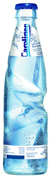

Dennis-Christian G. schrieb:
> Georg schrieb:
>> Am besten gleich vergessen, so kann das nur scheitern.
> Wieso wenn man fragen darf?
Wenn der Preis einer Laser-Diode schon K.O. Kriterium ist ...?
... kann das nur scheitern.
Es gibt auch nicht nur konische Flaschen, sondern auch welche mit
Spiralen drauf. Die lenken das Licht in beliebige Richtungen.
Plastikflaschen neigen dazu, sich bei Abkühlung zusammen zu ziehen.
Und: Wenn sich ein Flaschenhersteller etwas neues einfallen lässt,
sollte das System einfach darauf erweiterbar sein. Das funktioniert bei
den Barcode-DPG-Logo Scannern recht einfach.
Du könntest eine Kamera über dem Förderband anbringen. Flaschenscanner
sind in der Lage dazu die Flasche zu drehen. Nachdem Du den Barcode
gefunden hast, kannst Du die Flasche über die Kamera 3D einscannen und
mit dem Original in der DB vergleichen. Anders wirst Du nicht erkennen
können ob Deine Flasche zerdrückt ist. (Siehe Bild)
BTW: Es gibt bereits Pfandflaschenannahmesysteme, die mittlerweile auch
ganz passabel arbeiten. Welchen Mehrwert wollt Ihr mit Eurem Gerät
erreichen?
Wozu ist eine Sortierung in heile Dose / zerdrückte Dose notwendig, wenn
die Dose anschließend sowieso geschreddert wird?
Jobst
