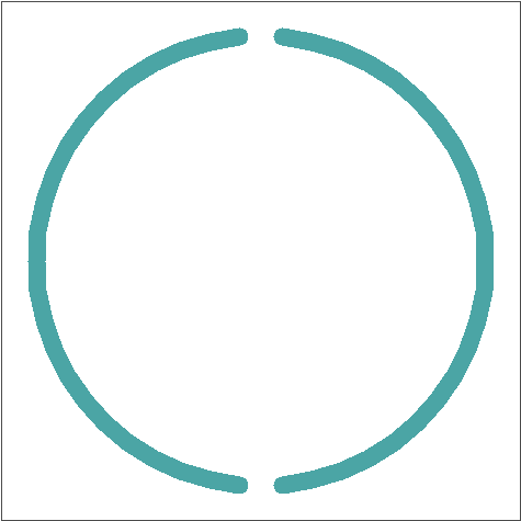

Ich habe ein Layout mit mehreren, unterschiedlichen runden Platinen, um
kosten zu sparen will ich diese in einer einzigen Fertigung herstellen.
Mein Problem ist nun, das ich hier diese "Abbruchstege", also 4 für jede
runde Scheibe machen muss.
Ich hab aber leider keine Idee ob das geht, und vorallem wie. Bei
rechteckigen Platinen ist das ja kein Problem, da man mit  'dimension'
und 'milling' Arbeiten kann.
Da die runden Platinen ja sozusagen keine Aussenkanten haben, fällt
'dimension' schon mal weg, also muss das mit 'milling' gemacht werden.
Kann mir jemand vieleicht weiterhelfen, wie man nun eine Fräsung macht,
die mit stegen getrennt ist? Also prinzipiell so "gebogene" Langlöcher?
Warum zeichnest du die nicht als Kreisbögen in deinem Milling Layer?
Damit das saubere Kreisbögen werden, ist es vielleicht am einfachsten,
die Bögen mit dem Arc-Kommando per Script einzugeben.
Solltest du dir nochmal überlegen: wenn du 2 gegenüberliegende Stege
hast, kannst du die Platine von Hand "herausdrehen", habe ich so bei
rechteckigen Platinen, klappt einwandfrei. Wenn du 4 Stege hast, geht
das nicht, dann musst du die Stege abknipsen oder fräsen. Da deine
Platinen sicher nicht riesig sind, sind 2 Stege stabil genug.
Siehe Bild (Platine hat ca. 50 mm).
Georg
Gast #4617935
Bei einer 50 mm Platine mit Mittelpunkt auf (30 30) für 2 mm Fräser
könnte das z.B. so aussehen:
grid mm;
change layer milling;
set width 2
arc cw (27.50 4.12) (32.50 55.88) (27.50 55.88);
arc cw (32.50 55.88) (27.50 4.12) (32.50 4.12);
grid last;
Die Koordinaten kann man anhand der Parameter in Libre Office o.ä.
ausrechnen und sich die Script Kommandos zusammenstellen. Oder man
schreibt/findet dafür ein passendes ULP.

OP #4620221
Thomas V. schrieb:
> Du kannst doch mit Circle im Layer Dimension einen Kreis zeichnen.
> Dem Leiterplattendienstleister sagst Du dann dass Du einen Nutzen haben
> möchtest.
> Der fügt dann von sich aus die Stege ein.
> Auf Wunsch sogar mit mehreren Bohrungen als quasi Perforation.
> Man kann die Leiterplatten dann ganz easy und sauber aus dem Nutzen
> brechen.
> Wir arbeiten mit der Firma Richter zusammen, die beherrschen das
> perfekt.
Ich habes gemässe der Anleitung oben hingekriegt. Das Problem wegen dem
Nutzen ist, das ich mehrere verschiedne Platinen habe. Nutzen kann man
nur mit einer Platine die mehrfach gemacht werden soll bestellen. Die
ganze Aktion ist nur um die Kosten tief zu halten:
4 einzlene Layouts = 4 x 50€
4 Layouts in "einem" Layout = 60€
Das ist ja der Witz.
