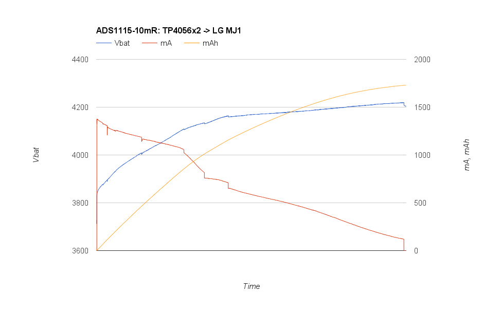

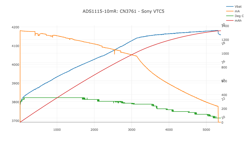

Nimmste zwei TP4056 parallel, macht 1,7A. Da der nur gelogene 1A macht,
kommen nur ~850mA raus. Schaltreglerbasierte LiIon-Lader sind da
wesentlich Last-freudiger und können locker 4A. Der CN3761 gefällt mir
da sehr gut. Ladekurven dazu angehängt.
