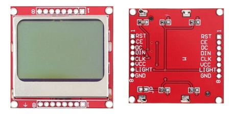

Hallo erstmal...
weil mir die "Billigdisplays" ausgegangen sind hab ich neue gekauft
(natürlich aus China)...
Und ich bin sehr überrascht!
Beim ersten die Steckerleiste angelötet und an einen Controller mit
Testprogramm angeschlossen und es funktioniert nicht so wirklich richtig
(flackert zuerst und verliert immer wieder das Bild).
Habe ich also ein älteres angeschlossen welches sofort funktioniert hat.
Das neue eingesteckt, wird immer heller oder flackert.
Dann verändere ich bei der Initialisierung VOP und Farbtemperatur, für
kurze Zeit oki.
Denke ich, schlechter Kontakt vielleicht und löte Steckerleiste nach:
jetzt gehts gar nicht mehr.
Also das zweite genommen angeschlossen, das ging noch nicht mal
schlecht.
Ist da irgendwie eine schlechte Charge bekannt oder haben die Chinesen
den Displaycontroller geändert und das Display muß anderst initalisiert
werden?
Display wird mit Ub= 3,3V betrieben und bekommt (lt. Oszi) auch saubere
3,3V SPI Signale.
Also: ist da irgendwie was bekannt darüber?

OP #4616541
  wrcmd(0x21);                            // Erweiterter Kommandomodus
  wrcmd(0x09);                            // Wert fuer Ladungspumpe (ca. 7V an Pin7)
  wrcmd(0xff);                            // VOP max (Kontrast)
  wrcmd(0x16);                            // BIAS = 2
  wrcmd(0x06);                            // Temp. Koeffizient = 2
  wrcmd(0x20);                            // Standart Kommandomodus
  wrcmd(0x0c);                            // normale Ausgabe (normal = 0Ch, invertiert = 0Dh)
Das meinte ich, mit diesen Werten hab ich "gespielt", keinen Erfolg.
Wie gesagt: ältere funktionieren sauber mit diesen Werten für die
Initialisierung.
Gast #4616597
Bei meinen roten hatte ich ein paar, die intern am Leitgummi, da wo der
Metallrahmen etwas breiter ist, keinen sicheren Kontakt hatte. Wenn man
drauf drückt oder eine Wäscheklammer oder was ähnliches dran mach, ist
es dann OK.
Gast #4616692
> Initialisierung.
Das ist keine Frage der Initialisierung oder des eigentlichen Displays,
sondern der Verarbeitung. Die Leiterplatten sind lediglich 1.0 mm dick
und verbiegen sich unter dem Druck des Leitgummi-Kammes und bei den
neueren Displays ist eben dieser Leitgummi ein bissel kleiner und härter
und unebener und schlechter als bei den älteren. Genau an diesen Dingen
hapert es.
Möglicherweise würde es helfen, so ein Display auf eine dickere LP zu
montieren oder wenigstens eine Versteifung auf die vorhandene LP zu
kleben, so daß sie wirklich gerade bleibt.
W.S.
#4616695
Ralph S. schrieb:
>> es dann OK.
Bei mir habe ich mit den roten auch immer wieder Kontaktprobleme am
Gummi.
> ob ich schlicht meine Lib für diese Displays ändern
> muß... (natürlich wäre es mir lieber die Display sind hinüber)
Läuft bei mir mit der gleichen Konfiguration wie das originale Nokia.
Kontrast muss natürlich etwas angepasst werden.
OP #4619940
Vielen Dank für die Antworten,
habe jetzt eine neue Charge (5 Stück) erhalten, die funktionieren. Hmm,
auf längere Sicht gesehen werde ich dann wohl doch eher auf Farbdisplays
umsteigen (auch wenn die Anzeige dann langsamer ist)...
