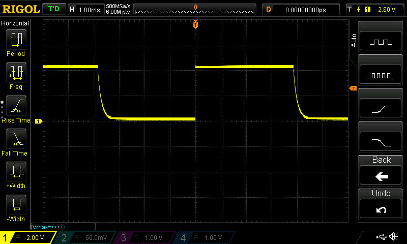

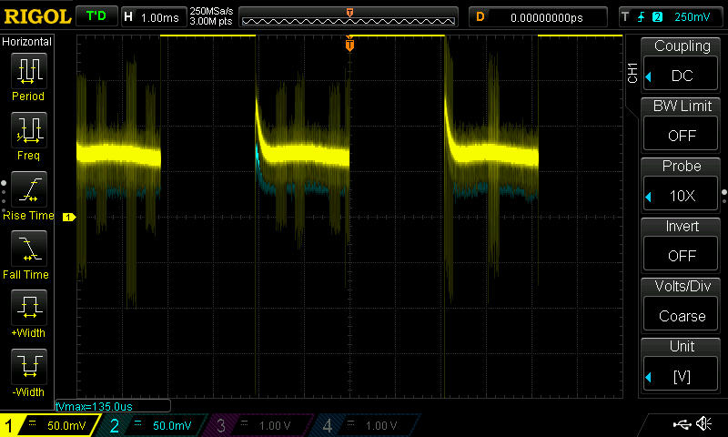

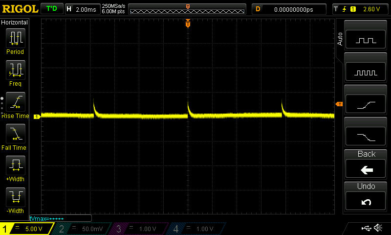

ich benütze einen Hameg HM 8080-4 Funktionsgenerator. Eingestellt habe
ich auf 0.1V - 4V in einer Rechteckschwingung.
Gemessen am Oszilloskop Siehe Bild 1 (Gelb) und dann wenn ich auf 50mV
skaliere, sieht man sowohl im positiven als auch im negativem Bereich
Störungen. Ich weiss jetzt nicht ob das am Oszilloskop liegt oder ob
dass in der Praxis wirklich so ist aber die Frage ist:
Kann das einen ELKO beschädigen ? Wenn ja, wie schnell ?
Wieviel Strom kann so ein Hameg Funktionsgenerator geben ? Ich möchte
damit ein MOSFET ganz schnell ein und ausschalten. Und zwar so schnell,
dass der MOSFET gar nicht mehr mit kann. Damit ich am Oszilloskop sehen
kann wie das aussieht. Das würde aber wahrscheinlich am Gate viel Strom
ziehen? Kann ein Funktionsgenerator dabei kaputt gehen ?

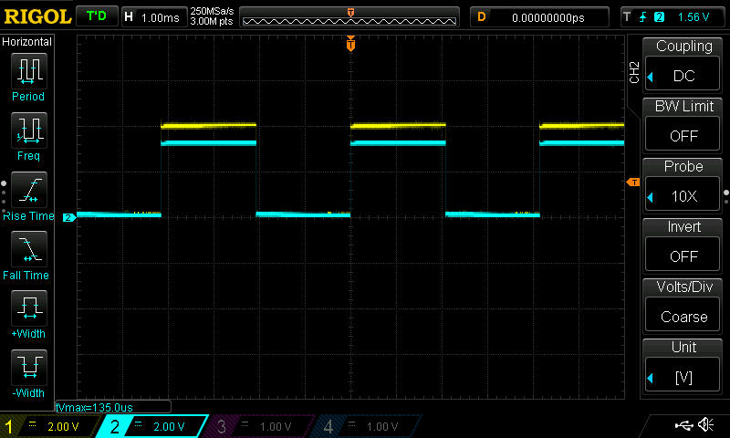

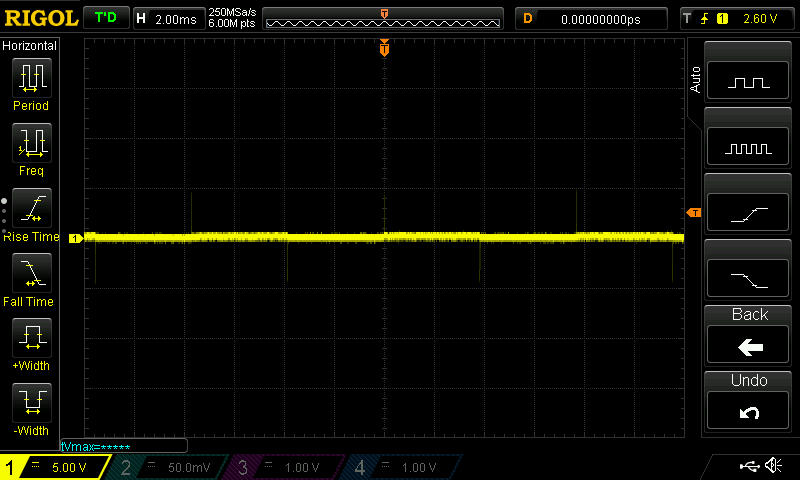

OP #4616623
ähm, wenn ich masse und + vertausche dann sehe ich hohe Spitzen
(QuickPrint9)
baue ich eine Diode ein, dann sieht das so aus: QuickPrint6. Tausche ich
+ mit Masse mit der Diode, dann ist das Ergebnis: QuickPrint8
Die Frequenzgenerator scheint unsauber zu sein. Was tun ?
Es liegt wohl daran, das du den Eingang deines Scopes hoffnungslos
übersteuerst. Und damit auch den AD-Wandler.

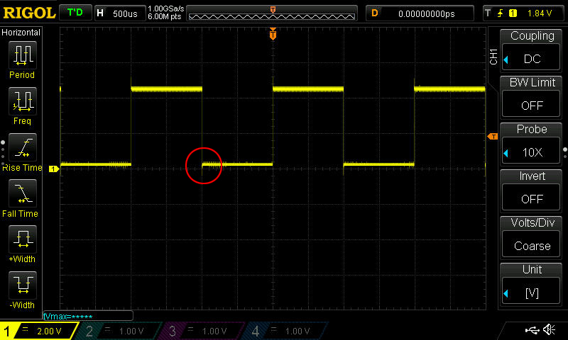

OP #4617129
Kanal 2 an Masse von Funktionsgenerator sehe ich auch Störungen.
Ach ja, ich merke dass diese Störungen pulsieren. die Spitzen bei
fall-off bestehen. Damit meine ich vor allem da wo Rot eingekreiselt
diese Spitzen. Die fallen im negativen Bereich.
Wenn ich eine Diode einbaue, dann sind die Signale sauberer, bloß es ist
nicht mehr ganz Rechteckig. Tausche ich Masse mit +, die Diode bleibt,
so sehe ich, dass der negative Bereich viel ausmacht. Das könnte doch
ohne Diode alle Elkos beschädigen? Woher kommt der unsaubere Effekt ?
Ist Übersteuerung damit gemeint, dass ich in DSO zu stark in mV
skaliere?

Gast #4617154
... vielleicht ist Dein Tastkopf ja auch einfach nur nicht richtig
angepasst?
Schau mal in Deine Rigol beschreibung und dann passt Du den Tastkopf
erstmal sauber an dem Probe-Test Ausgang des Oszilloskops an.
Dann würde ich als nächstes große Schleifen vermeiden. Sprich die Masse
des Tastkopfes auch direkt verwenden beim Messen, und nicht die des
anderen Tastkopfes.
Ich hoffe Du misst nicht mit einem BNC-Banana Adapter und die beiden
Strippen liegen kreug und quer auf Deinem Tisch.
Weiter:
Ein 2200uF Kondensator gehört nicht an einen Funktionsgenerator. Was
meinst Du was die Ausgangsstufe beim Umladevorgang davon hält? Schon mal
überlegt, wieviel Strom da fließt, wenn Du von 0 auf 5 V springst? Ein
Tip: Er wird vom ESR des Komdensators begrenzt. Also ein satter
Kurzschluss im erstem Moment. Wenn Dir dein FG lieb ist, dann lass das
mal ohne zwischengeschaltete Verstärkerstufe lieber bleiben.

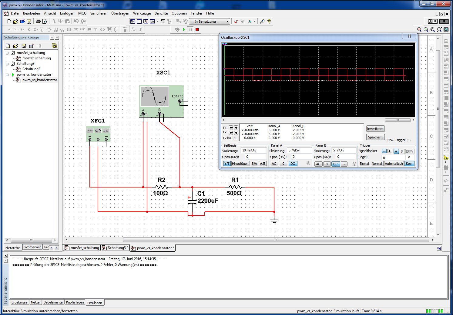

OP #4617300
Eigentlich wollte ich die Schaltung wie in diesem Schema (Bild)
nachbauen.
Ich erwarte halt dass ein Kondi die Rechteckschwingung glättet.
Der Tastkopf war schon kompensiert am Rigol nach Anleitung. Ich habe
auch direkt am Ausgang des Funktionsgenerator gemessen ohne Kabel. Die
Spitzen beim Fall-Off (auch Rise-On) sind wirklich so.
Sorry, ich bin noch Anfänger, aber was ist eine zwischengeschaltete
Verstärkerstufe in dem Zusammenhang ?

Bitte den Funktionsgenerator mit einem 50 Ohm BNC Kabel an den Oszi
anschließen. Zwischen Kabel und der Eingangsbuchse des Oszis ist ein 50
Ohm Durchgangswiderstand (ein Bauteil mit BNC-Buchse uns BNC-Stecker)
einzufügen.
Jetzt kann ich den Funktionsgenerator prüfen, Rechtecksignal sollte in
Ordnung sein.
Natürlich nur wenn beide Geräte in Ordnung sind!
#4617916
für mich sieht das Foto
aus dem ersten Beitrag nach wie vor so aus, als sei der AD-Wandler des
Oszillografen hoffnungslos übersteuert. Die vielen feinen Ausreißer auf
der waagrechten Linie sprechen sehr dafür.
Ralph Berres
