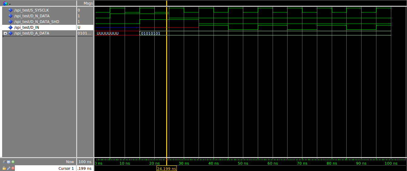

D_N_DATA und D_N_DATA_SHD sollen die beiden Prozesse untereinander
Kontrollieren. Leider klappt das nur minder gut. Genau im Fall wo der
erste Prozess die D_A_DATA aktualisiert habe ich das Problem, das die
Bedingung im zweiten Prozess war wird. Ich weiß, dass ich das Problem
umgehen kann in dem ich den ersten Prozess mit fallender Flanke bediene.
Aber das wirkt auf mich eher wir eine gefrickelte und nicht wie eine
richtige Lösung.
Ihr habe sicher eine paar gute ideen!
Vielen Dank

fragender schrieb:
> Nun stehe ich vor dem Problem das der Simulator einen undefinierten
> zustand für den Ausgangspin hat.
Wo? Lass sehen...

Gast #4617198
Hallo
vielen Dank für deine Antwort,
anbei das Bild. Genau da wo der Cursor ist sieht man, dass die Werte in
D_A_DATA übernommen wurden aber D_IN ein 'U' ausgibt und erst im
Anschluss die erste '1'
Danke
Moderator (Firma: Titel) Persönliche Seite #4617267
fragender schrieb:
> anbei das Bild.
Passt soweit. Genu da wo der Cursor steht ist im P_DIN die erste
if-Bedingung erfüllt. D_IN wird dort gar nicht angefasst, kann sich zu
diesem Zeitpunkt also auch nicht ändern. Und einen Takt später geht es
in den else-Zweig mitsamt Zuweisung von Daten. so hast du es
beschrieben...
U ist D_IN deshalb, weil jedes Signal gleich zu Beginn "Uninitialized"
ist. Das wird dann offenbar nur einen kurz mit 'Z' "überschrieben", um
dann wieder 'U' zu werden.
Es ist übrigens eine seltsame Idee, in einem getakteten Prozess einem
Signal ein 'Z' zuzuweisen. Denn wie soll ein Flipflop dieses "hochohmig"
denn speichern können (wie gesagt: Zuweisung mit Takt = Flipflop)? Ich
auf jeden Fall kenne kein Flipflop, das das kann. Zumindest nicht im
Inneren eines FPGAs.
Irgendwie stimmt hier dein Konzept noch nicht. Zeichne doch mal auf, wie
du das Problem mit Logikbauteinen lösen würdest. Und beschreibe dann
diese Skizze.
