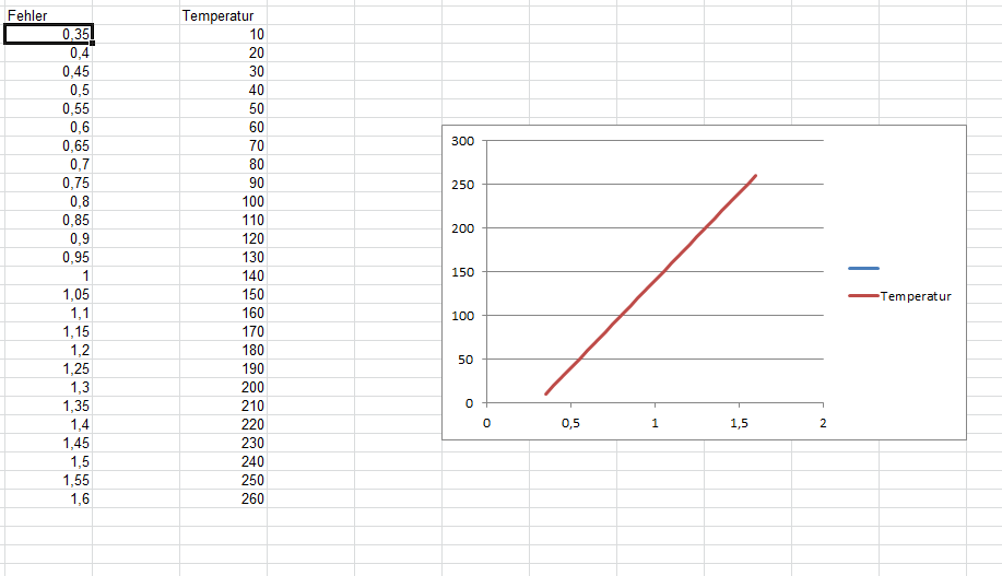

der Sensor sollte einfach an das Solarmodul anzubringen sein.
Der Weg wird etwa 20 Meter betragen von den Modulen zum Messgerät.
Die Genauigkeit wäre mit etwa 1 % Messabweichung  gut genug.
Zu messende Größen: 20...90 °C
#4617171
Tissen schrieb:
> Es gibt zahlreiche Pt100 mit nur zwei Drähten..
> Aber warum? Wenn das doch ungenau ist?!
Das liegt aber doch nicht am Sensor sondern am zusätzlichen Widerstand
vom langen Messkabel. Deshalb geht man mit 4 Drähten an die 2 Pins dran
(je doppelt). Ein Paar für den Messstrom, das andere Paar zum
hochohmigen Abgreifen der Spannung die am Sensor abfällt.
