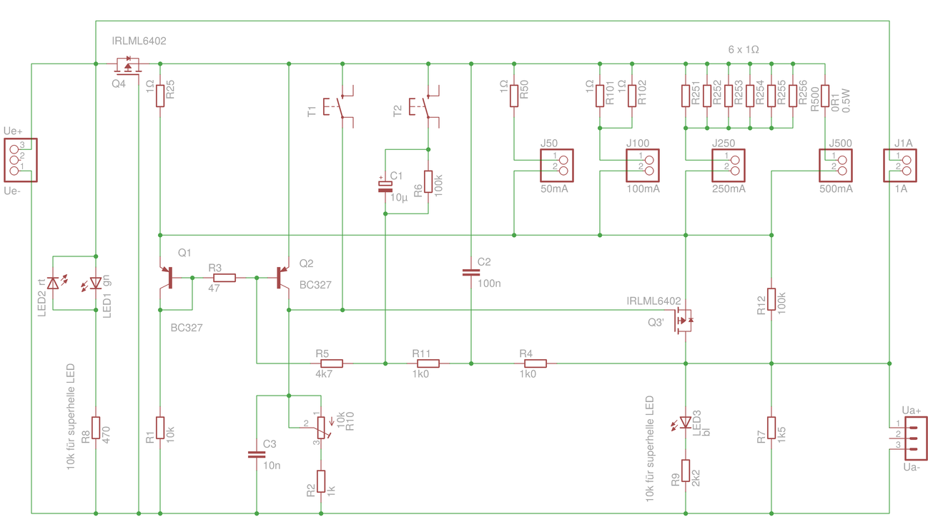

Wer kennt das nicht?
Eine Schaltung mal eben aufbauen, an die Stromversorgung anschließen und
Plopp ein Bauteil - nach Murphy das teuerste - ist hin.
Ein billiges Festspannungnetzgerät z.B ein USB-Lader reicht für viele
Bastler völlig aus. Was fehlt ist eine Sicherung, die auch bei kleinen
Strömen auslöst. UND natürlich einen geringen Spannungsabfall hat.
Meine Schaltung kommt mit zwei Transistoren und einem MOSFET aus. Ein
zweiter MOSFET dient als Verpolungsschutz.
Die Sicherung ist für 3V bis 12V geeignet und für Ströme von 20mA bis
500mA ausgelegt.
Wer sich für die Auslegung der Schaltung interessiert, findet die
LTspice-Daten im Anhang.
Details wie Aufbau, Abgleich und Bedienung sind in
http://praktische-elektronik.dr-k.de/Projekte/Elektronische-Sicherung/Elektronische-Sicherung-mit-Stromspiegel.html
beschrieben.
Grüsse
   Heiner
Persönliche Seite #4617063
Praktische Variante mal ohne Thyristor/ etablierte Crowbar-Schaltungen.
Abgeglichene Transistorpaare sind für den Stromspiegel noch möglich und
ließen sich die ohnehin nur 1Ω-Widerstände mit den Jumpern nicht besser
rein parallel zuschalten? (Es hält mich nichts davon ab, zwei oder mehr
Jumper für andere als die angegebenen Ströme zu belegen.)
Hmm Crowbar als Sicherung? Wohl eher als Sicherungs-Tester.
Paare kosten. Temperaturprobleme sind für eine Sicherung nicht relevant
(Mit Finger getestet).
Der Phantasie sind keine Grenzen gesetzt.
Und dann werden im Laufe einer Inbetriebnahme 10 Jumper gesetzt. FF
(Fiel Fergnügen).
Die Sicherung soll nicht genau sein sondern schützen.
