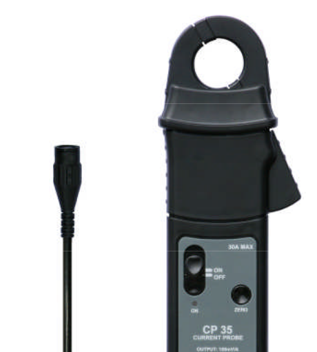

Also auf dem Bild sieht man ja die Stromzange mit ihrem Ausgang.
Nun Schrittweise:
Den Ausgang so wie er ist an einen ADC stecken geht ja gar nicht.
Den Ausgang an einen Adapter anschließen und von diesem dann zum ADC
geht.
Wie muss dann der Adapter aussehn?
Hätte die Stromzange zum Beispiel einen BNC Ausgang hätte ich einfach
einen BNC Adapter angeschlossen.
Hi
Ein Bild von deiner Stomzange wäre hilfreicher als das von der
Bedienungsanleitung.
MfG Spess
echt?
ich sehe nix ausser schwarzes Plastik
kann es sein das es verschiedene Inhalte von rund gibt?
einpolig, 2-polig, mit Innenstifte, ohne Innenstifte?
es wäre hilfreich gewesen den Stecker auf von der runden Seite zu zeigen
als nur im Profil!
Messungen mit nur einem Kontakt also einpolig kenne ich nur von
Phasenprüfer.
Dein Bild sieht dieser Beschreibung ähnlich
http://www.eibtron.com/WebRoot/Store/Shops/eibtron/4E50/185B/CFC0/00FC/7C06/4DEB/AE92/6615/705-1904_m.jpg
und die sagt: Steckertyp = BNC
Ergo müsste der vorne so aussehen:
https://upload.wikimedia.org/wikipedia/commons/b/b9/BNC_connector_50_ohm_male.jpg
(Firma: L-E-A)

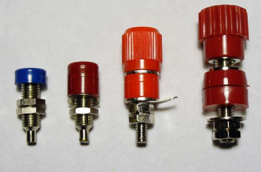

Wie wäre es mit einem Pärchen ganz gewöhnlicher 4mm-Sicherheitsbuchsen?
http://www.reichelt.de/Buchsen/2/index.html?&ACTION=2&LA=3&GROUPID=5629
Echte Männer (tm) sägen übrigens die Hülse an den Sicherheitssteckern ab
und können diese dann in ganz gewöhnliche (unsichere) Bananenbuchsen
stecken.

alja schrieb:
> ich habe Stromzange CP 30:
> http://docs-europe.electrocomponents.com/webdocs/0e08/0900766b80e08f7e.pdf
Dä Link tut's bei mir net
alja schrieb:
> Ich möchte gerne das Ausgangssignal der Stromzange mit einem ADU
> einlesen.
> Gibt es ein Datenblatt für die 4mm Sicherheitsstecker, bei dem man sehen
> kann wo man Ströme/ Spannungen abgreifen kann?
Dann mach es doch einfach, wo ist das Problem? Wozu ein Datenblatt?
Vor wenigen hatte ich mich bezgl. Stromzangen etwas upgedatet, da ich
über Ozcillogramme mit Stromkoordinaten gestolpert bin, offensichtlich
gibt es Oszis, die das können ;)
Die Stromzangen sind nichts weiter als ein paar Bleche zum
Feldliniensmmeln, einem Hallsonsor und ner nachgeschalteten Verstärkung,
die liefern eine Spannung. Mit einem 4mm-Bananensteckerkabel kannst Du
ein RMS-Multimeter füttern, mit einem BNC-Kabel ein Oszilloskop, je nach
dem, was Dich am Strom interessiert.
ES sind schlichtweg einfach nur die üblichen Standards.
BTW, es gibt auch wesentlich preisgünstigere Lösungen von Hantek, CC-65
bzw. CC-650 ;)
