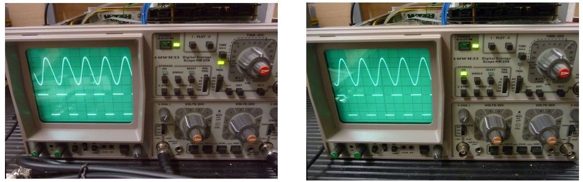

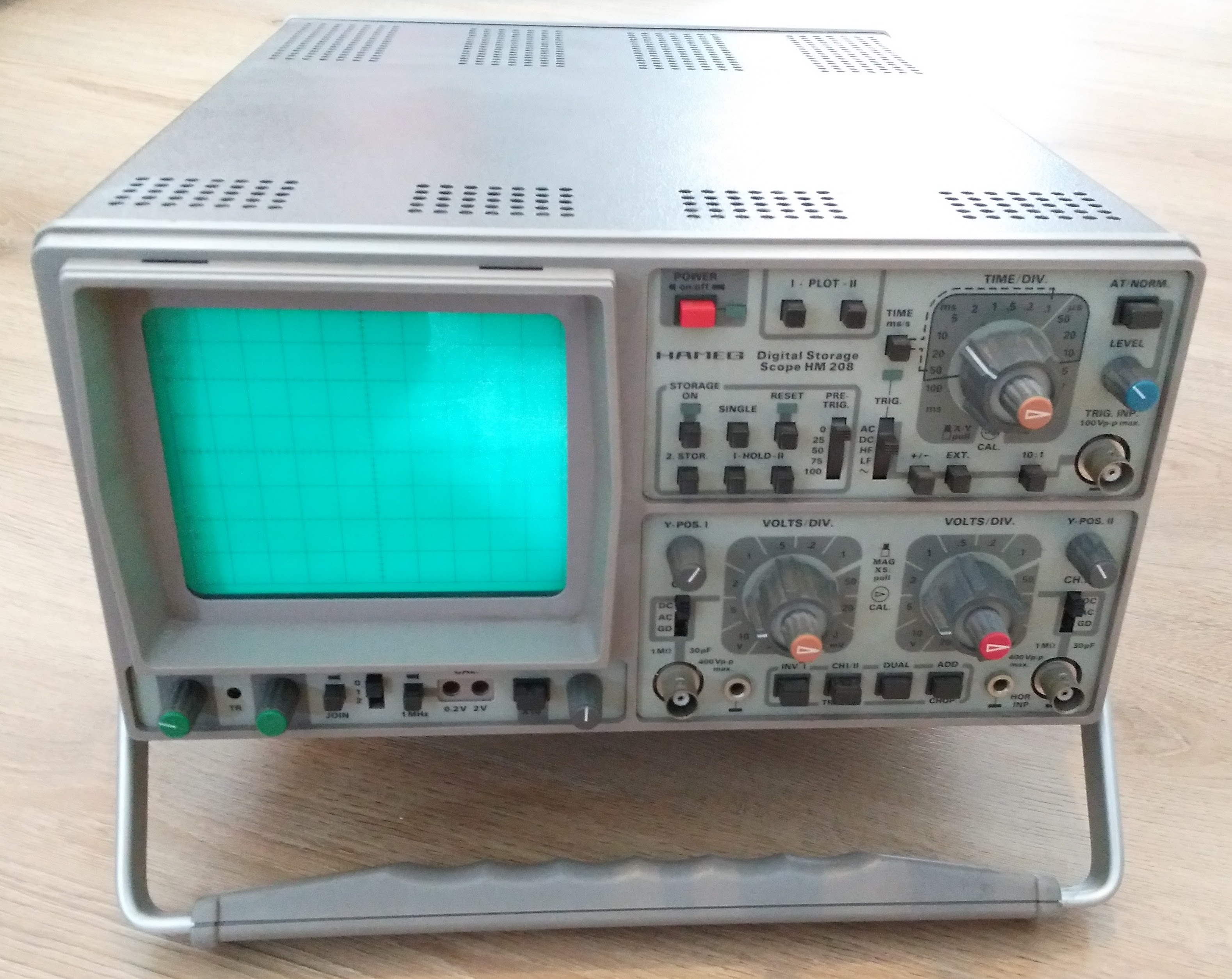

Zum Verkauf steht hier ein Hameg 208 in eher schlechtem Zustand. Das
Scope funktioniert an sich, im Digitalbetrieb steht oder wackelt der
Strahl undefiniert.
Im Chop-Betrieb wird scheinbar mit geringer Helligkeit ein invertiertes
Signal zusaetzlich dargestellt. Ansonsten scheint alles zu
funktionieren, soweit man das beurteilen kann - im Zweifelsfall konkret
fragen.

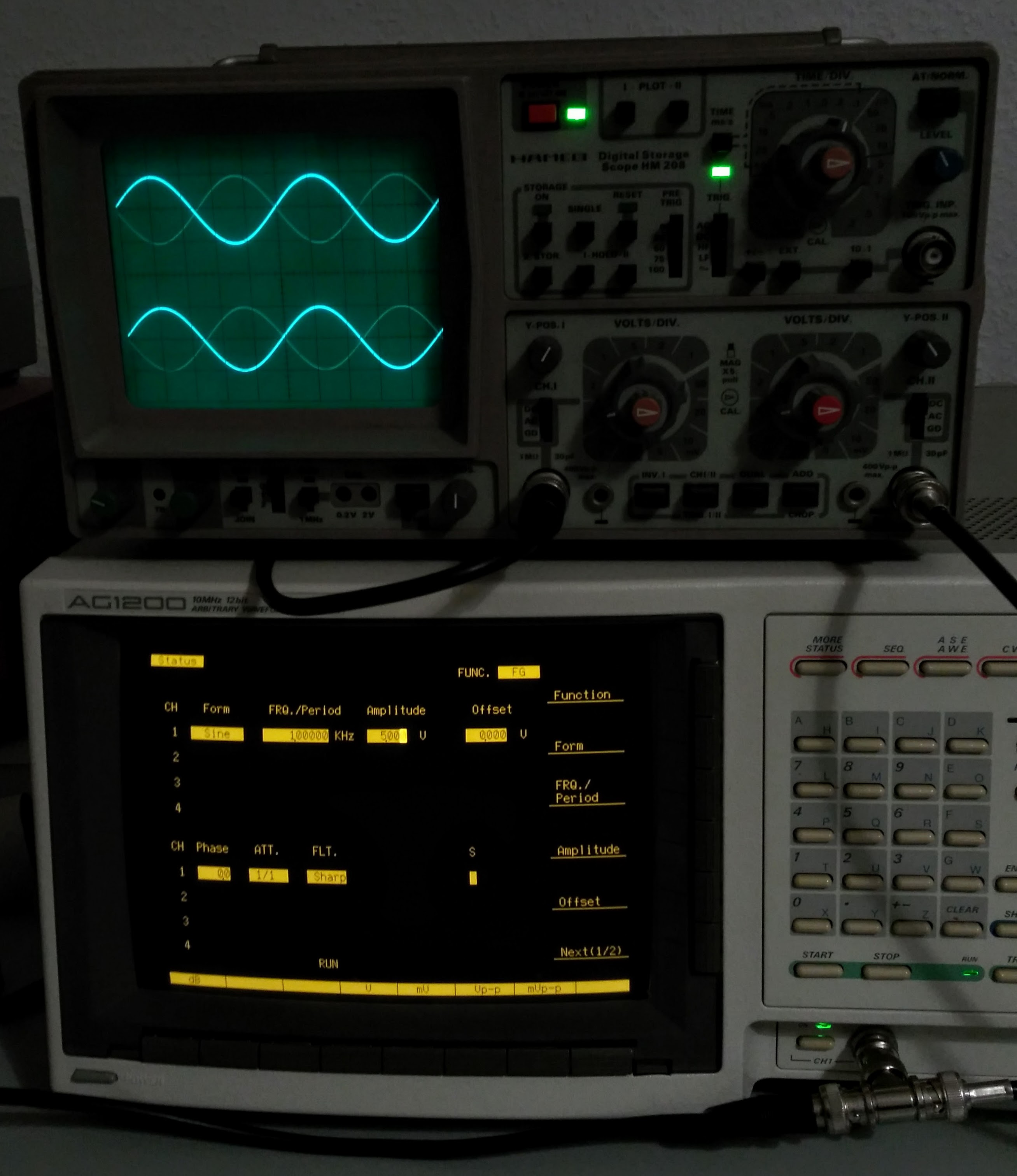

#4641766
Auch dieses Gerät musste ich retten.
Die Ursache für den Speicherfehler war IC6017 auf dem STP-Board.
Dieser 3fach-Analog-Wechselschalter steuert die X-Ablenkspannung sowie
den XY-Plotterausgang.
Durch dessen Fehlfunktion wurden beim Speicherbetrieb der
X-Endverstärker und der Plotterausgang mit völlig falschen Signalen
versorgt.
Inzwischen ist das Gerät komplett gereinigt, neu abgeglichen und hat
wieder volle Funktion

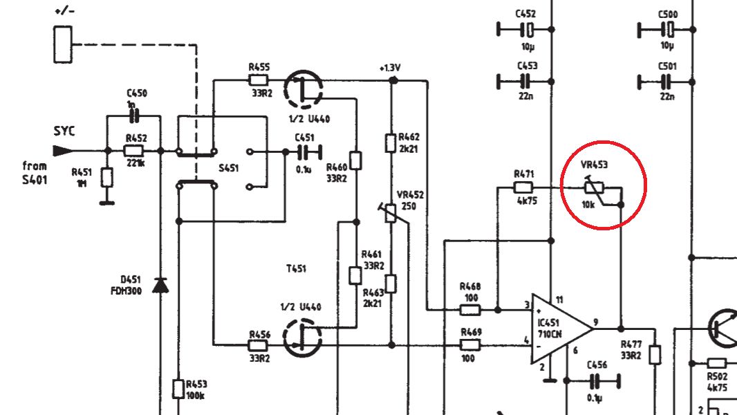

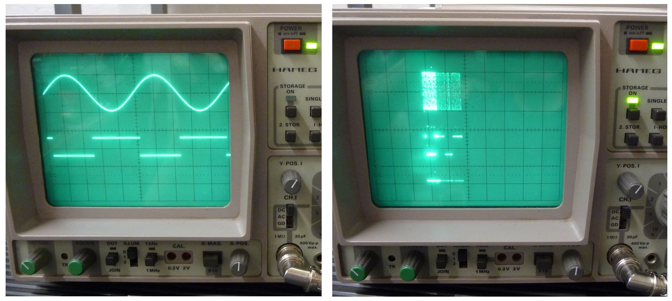

Das Problem war hier, das der Trigger mit einer hohen Häufigkeit auf die
richtige (positive) Flanke und mit einer niedrigen Häufigkeit auf die
falsche (neagtive) Flanke getriggert hat. Dadurch war auf dem Bildschirm
das richtige Signal hell und das falsche invertierte Signal dunkel zu
sehen.
Ein Neuabgleich des Potis VR453 Trigger Threshold hat das Problem
beseitigt.
