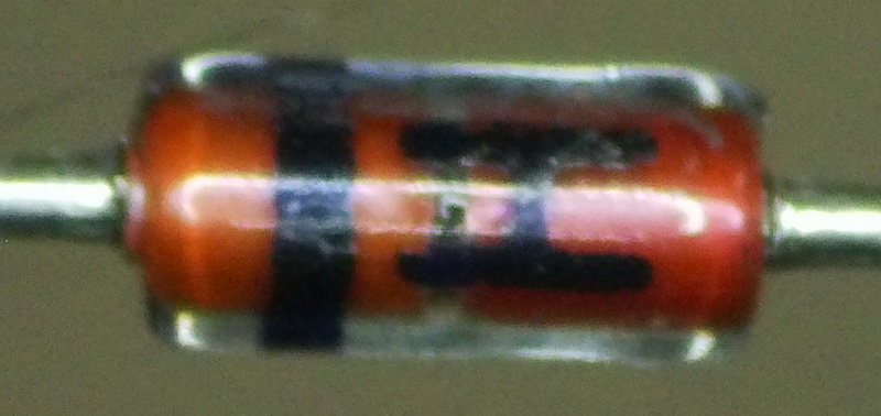

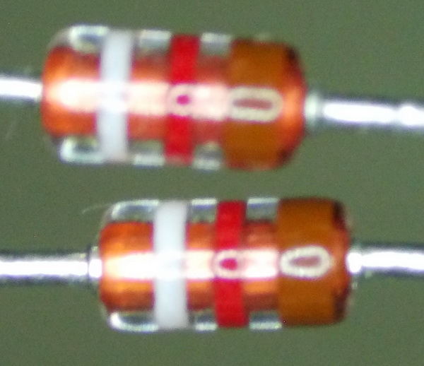

ich habe hier 2 Dioden mit für mich bisher nicht klärbarem Code
1. Glasdiode axial bedrahtet, Uf= ca. 0,7V
Farbcode: br(breit) rt, ws
ergibt mit keinen der bekannten Codetabellen ein sinnvolles Ergebnis
2. Glasdiode, axial bedrahtet, Uf ca. 0,7V
Kathodenring sw, Großbuchstabe "H"

Gast #4619952
@Hp,
verrätst Du mir, wie Du darauf kommst?
(mit den bekannten Codetabellen kann ich das nicht nachvollziehen)
zur Herkunft:
Die Dioden stammen aus einer Hobbywerkstattauflösung, also nicht
nachvollziehbar
#4620282
Es gibt haufwenweise Farbcodes, die nichts nach ProElectron etc.
aussagen
http://www.datasheetarchive.com/dl/Scans-063/DSA2IH00127159.pdf
http://www.datasheetarchive.com/dl/Datasheet-023/DSA00398557.pdf
http://www.marsport.org.uk/smd/sod80.htm

Gast #6015483
Vielen Dank Hinz,
wollte nicht wahrhaben dass es eine Z-Diode ist. In meiner vorliegenden
Schaltung sind drei dieser Dioden in Fluss Richtung als
Ref.-Spannungsquelle geschaltet.
Man lernt nie aus.
