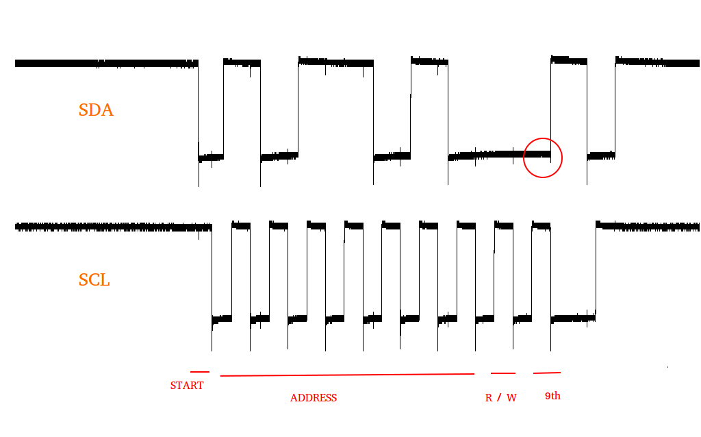

beim Anschluss eines Sensors an ein bestehendes Sensor-System via I2C
habe ich leider aktuell das Problem, dass ich nach Senden der
slave-address kein Acknowledge vom Sensor (slave) bekomme, bzw. das ACK
nicht erkannt wird.
Bevor ich weiter aushole mal eine grundlegende Frage zu dem
Oszi-Screenshot den ich angehängt habe:
Während dem 9ten Takt hält der Slave SDA auf low, bei fallender Flanke
lässt der Slave quasi zeitgleich wieder los und SDA zieht wieder auf
high. Ich würde das definitiv als ACK interpretieren, die Decodierung
meines Oszis interpretiert das allerdings als NAK und auch
softwareseitig (ein anderer Sensor funktioniert bereits über I2C) wird
das ACK nicht als solches erkannt...
Bin leider noch Einsteiger was I2C angeht, kann mir da jemand
weiterhelfen? Ist das nun ein ACK und wenn ja, warum könnte es nicht als
solches erkannt werden?
Vielen Dank und beste Grüße

 Ich lese das als 0b10110100 - und SDA wechselt während SCL high ist,
 ergibt für mich eine (etwas zweifelhafte) STOP condition.
 Vielleicht den Clock etwas runterschrauben ?
OP #4618419
Ok, kann man das noch als Wechsel von SDA "während" SCL auf high ist
sehen? Die eigentliche STOP-condition, die ich aufgrund des nicht
erhaltenen ACK sende, kommt dann ja erst am Schluss. Habe in einem
Troubleshooting Guide von TI ein identisches Abbild eines ACK gefunden,
das meinem entspricht und offensichtlich so sein soll.  Den Takt nach
unten oder oben anzupassen hab ich schon probiert, das hat aber bisher
nicht geholfen.

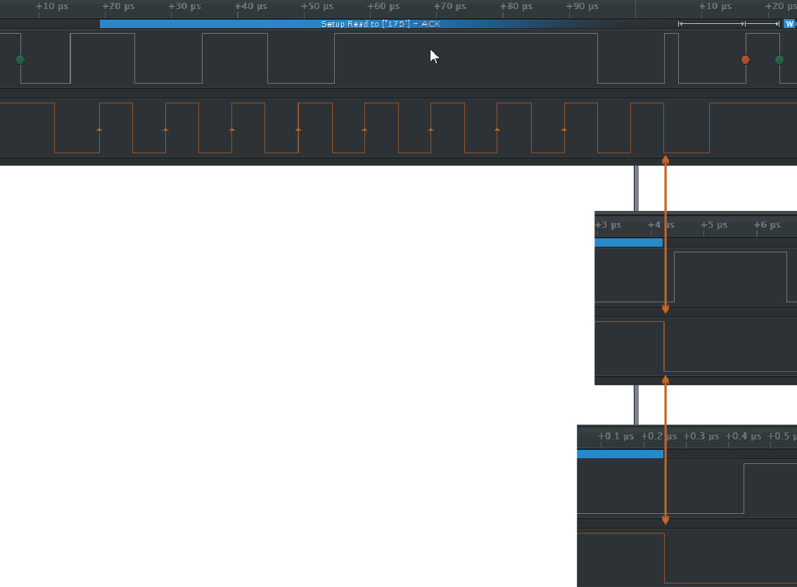

 Ich hab deinen Screenshot mal bearbeitet, so sollte es ( meiner Meinung
 nach ) aussehen.
 Das einzige, was mir dazu einfällt ist, dass der CLOCK zu schnell ist
 und wechselt bevor der Sensor SDA loslässt. Damit ist aber automatisch
 ein ungültiges ACK empfangen.
 EDIT:
 Nach der Sensoradresse ein bisschen länger warten (mit der STOP
 condition) könnte auch helfen.

Danke schonmal, hab soetwas ähnliches vermutet. Der Slave scheint für
das ACK also die Leitung auf low zu legen, aber zu früh wieder
loszulassen. Scheint mir dann ein Timing-Problem zu sein, werde mal an
ein paar Parametern drehen und sehen was passiert.

Das ist nicht notwendig.
Bei Datenbits darf sich SDA nur während der Low-Phase von SCL ändern,
und wird bei der steigenden Flanke von SCL gelesen.
Wenn der Master Daten sendet, dann kann er SDA in der Mitte der
Low-Phase von SCL ändern.
Wenn der Slave Daten sendet (hier: das 0-Bit für ACK), dann kann er
nicht genau vorhersagen, wann der Master seine Clock-Flanken sendet.
Deshalb ändert er SDA sofort nach der fallenden Clock-Flanke.
In diesem Fall zieht der Slave SDA auf 0 sofort nach der fallenden
Clock-Flanke des R/W-Bits, und lässt SDA los sofort nach der fallenden
Clock-Flanke des ACK-Bits. Das ist beides korrekt, und das Oszi
interpretiert dies anscheinend falsch.

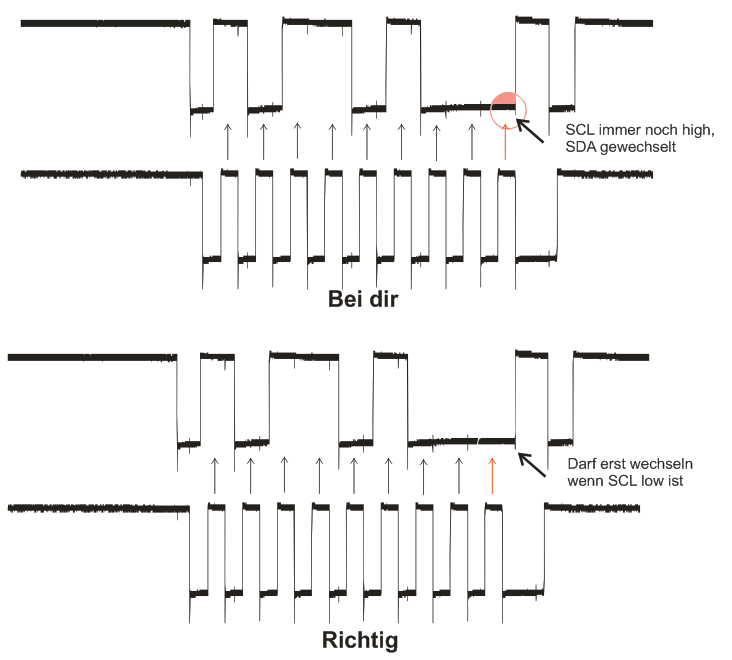

Bernd K. schrieb:
> Das Oszillogramm in Post 1 ist vollkommen OK. Der Slave sendet ACK,
> genauso wie er soll, am Timing ist auch nichts auszusetzen. Der Fehler
> muss woanders liegen.
 Wieso ist das Oszillogram für Euch beide OK ?
 Es wird weder von Programm noch von Oszi als richtig gesehen, Oszi hat
 das bestimmt aufgrund Timing so interpretiert und sein Programm macht
 das wahrscheinlich mit HW-Dekodierung, da muss ganz einfach SDA vor
 der fallenden Flanke von SCL gewechselt haben.
 Anbei ein Bild wie es aussehen soll.
 Es ist kein ACK, dein uC guckt sich keine Screenshots an, sondern macht
 das in Hardware.
 Du kannst aber versuchen, es zu ignorieren und trotzdem Daten vom
 Sensor anfordern.
 Mal sehen was dabei rauskommt.

Marc V. schrieb:
> Es ist kein ACK
Doch, das ist ein sauberes ACK. Wie aus dem Bilderbuch.
Ich vermute einen Fehler in der Software seines Masters (falsche
Benutzung der I²C-Hardware, falsche Interpretation ihrer Status-Bits)
und wenn der Decoder im Oszi das nicht als ACK erkennt dann vermute ich
eine Fehlbedienung des Oszi.

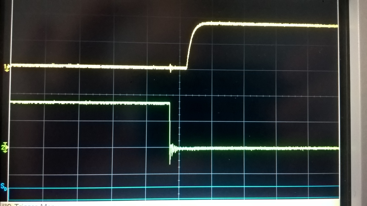

Clemens L. schrieb:
> Ich bezweifle, dass der Slave das zufälligerweise wenige Nanosekunden
> vor der fallenden Flanke gemacht hat.
 Ih würde es auch bezweifeln, aber dass uC und Oszi das als kein ACK
 interpretieren, überzeugt mich vom Gegenteil.
 Vor allem, da der TO sagt, dass ein anderer Sensor einwandfrei am
 selben Bus funktioniert.
>Aber wahrscheinlich ist das Problem eh woanders.
Kann es so sein, dass SDA nun doch nicht sofort nach der fallenden SCL
Flanke auf high zieht, sondern zufälligerweise doch schon kurz vorher?
Ich werde versuchen, das mit einer neuen Messung zeitlich besser
aufzulösen.

Dann hast Du den falschen Screenshot gepostet, denn der den Du gepostet
hast zeigt einen vollkommen korrekten Verlauf mit korrektem Timing (mit
Ausnahme der Pegel, die kann man nicht beurteilen weil Du in dem Bild
die Ränder mit den Achsenbeschriftungen abgeschnitten hast).

 Ein bit wird beim I2C erst nach der fallenden Flanke von SCL als
 gültig betrachtet. Das gilt auch für ACK bzw. NACK.
 Solange SCL High ist, werden nur START und STOP erkannt und es
 wird dementsprechend dekodiert.
 Hätte der Sensor bis zur fallenden Flanke von SCL gewartet und
 erst dann SDA losgelassen, wäre das auch als ACK dekodiert.
 Der Sensor muss aber die SDA vor der fallenden Flanke von SCL
 losgelassen haben, somit wird das als STOP interpretiert, was ja
 noch keinen Fehler darstellt, aber damit wird automatisch ACK als
 nicht abgeschlossen und somit ungültig dekodiert.
 Ich hoffe, dass du nach dieser Erklärung (sowie nach fleissigem
 lesen von Fachliteratur über funktionsweise der I2C) etwas klarer
 siehst.
Das hat er wenn Du mal die Brille aufsetzen möchtest. Schon wieder
behauptest Du der Sensor sei defekt. Das ist er aber nicht. An dem ACK
ist nichts auszusetzen wie man deutlich sehen kann.

Das etwas in die Jahre gekommene Oszi bietet mir leider keine andere
Speichermöglichkeit, abgeschnitten habe ich da nix. Das ist bei dem Ding
leider nicht anders möglich.
Wie auch immer, das ACK wird mitlerweile vom Oszi als solches erkannt.
Bevor jemand meint loslegen zu müssen: Durchatmen, shit happens,
weiterlesen. Anbei mal die markante Stelle zeitlich aufgelöst. Ein
sauberes ACK, aber mit ca. 500 ns nach der fallenden SCL-Flanke aus
nachfolgenden Gründen kritisch.
Bernd K. schrieb:
> Solange das nicht geschieht unterstelle ich dem
> Fragesteller daß er irgendwas falsch gemacht hat und darüberhinaus
> unterstelle ich dem Hersteller dieses Sensors daß dieser
> höchstwahrscheinlich einwandfrei funktioniert.
Ich betone und belege gerne, dass hier softwareseitig alles einwandfrei
ist und bisher an anderer Stelle wunderbar funktioniert.
Problem solved --> Der Sensor ist lt. Datenblatt für eine
Übertragungsrate von 10-400 kHz spezifiziert. Ich arbeite mit einem
Low-Power-Controller bei ca. 20 kHz, der die vergleichsweise kurze hold
time von 500 ns bisher nicht mitgemacht hat. Der Sensor ist ein Sample,
wette die haben den bei so niedrigen Frequenzen garnicht getestet.
Frequenz nach oben korrigieren hilft tatsächlich. Das habe ich zwar am
Wochenende schon probiert, bin beim Debuggen aber immer wieder aufs
gleiche gekommen.
--> Während des Debuggen funktioniert es also nicht, muss mal
recherchieren inwiefern der Debugger auf den bus clock des uC Einfluss
nimmt.
--> im 'Normalbetrieb' kann ich am Oszi eindeutig ablesen, dass die
Kommunikation jetzt läuft. Da am Wochenende kein Oszi zur Hand war,
