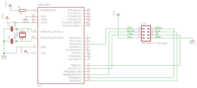

Gast #4619154
Florian R. schrieb:
> Was kann ich tun um weitere Fehlerquellen auszuschließen?
Die Verschaltung des Moduls mit deinem Controller zeigen.
Ein Problem stellt die 3.3V Versorgung dar. Die Gretchenfrage
(neben der SPI Verschaltung des Moduls) ist die nach der Pegel-
konvertierung des MISO SIgnals von 3.3 auf 5V.
Wie hast du das gelöst? Oder läuft dein ATmega8A mit 3.3V?

OP #4620185
ja die bei mir gibts keine pegelanpassung...
also brauch ich eine wenn es 2 Vccs gibt?
Dann heißt also 5V tolerant, dass durch 5V an den SPi pins das nrf nicht
kaputt geht, aber die SPI funktion nicht gegeben sein muss?
das hätte mir mal jemand sagen müssen.
ok...
hab nen max232n daheim ... krieg ich damit die pegelwandlung hin auf die
schnell, oder endet das im Datanblatt studieren?

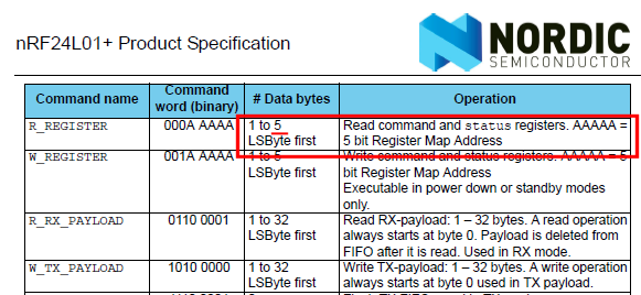

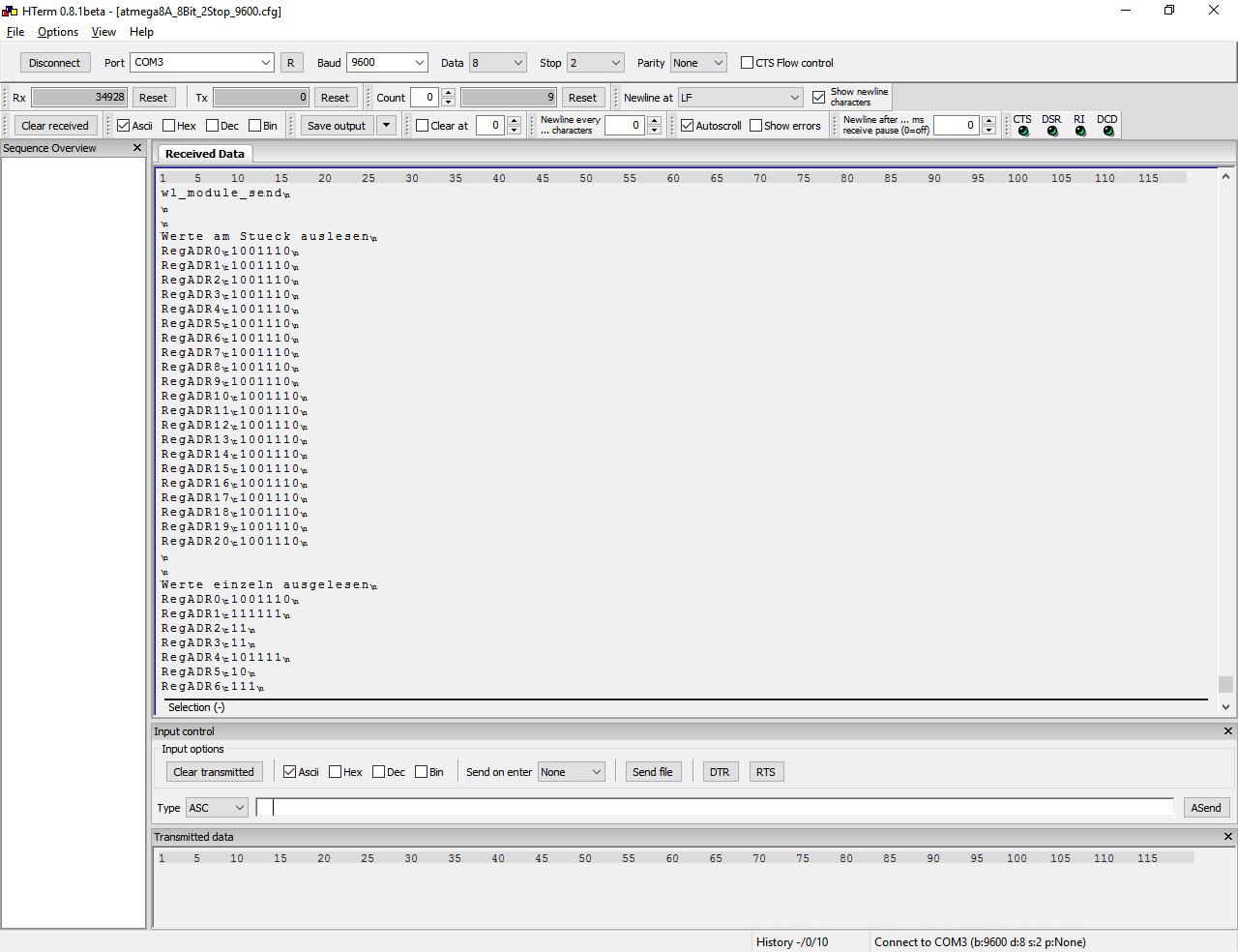

OP #4620493
ok....
also der pegel passt schon.
hab wieder das interessante Verhalten mit den lesezugriffen auf den nrf.
anscheinend macht der es probleme wenn man mehrere bytes auf einmal
auslesen will.
Wenn ich die Werte einzeln auslese kommen unterschiedliche werte
raus(juhu), am stück immer der selbe.
ich pack mal den code mit hier rein und ein Bild vom Terminal.
Gast #4620536
wl_module_read_register (0, registerwerte, 21);
USART_PC_message("\n\nWerte am Stueck auslesen\n", itoabuffer);
for (uint8_t a=0; a<21; a++)
  USART_PC_message("RegADR", itoabuffer);
  USART_PC_message_with_uint_8("", itoabuffer, a, 10);
  USART_PC_message("\t", itoabuffer);
  USART_PC_message_with_uint_8("", itoabuffer, registerwerte[a], 2);
  USART_PC_message("\n", itoabuffer);
Vielleicht solltest du nochmal das Lesen von Datenblättern üben ....
