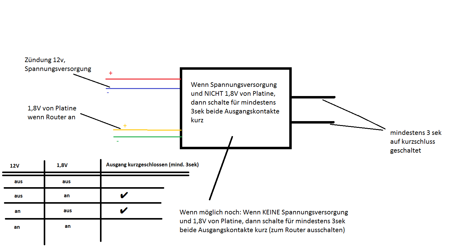

ich habe in mein Auto ein Tablet verbaut und habe mir jetzt einen
mobilen Router günstig gebraucht geschossen um bei angeschalteter
Zündung einen Wlan Hotspot zu haben den ich mit dem Tablet dann
empfange.
Nun möchte ich den mobilen Router fest hinter das Tablet verbauen und
könnte dann nicht mehr den Taster für 3 Sekunden betätigen um den Router
einzuschalten. Das sollte eine Schaltung übernehmen.
Ich habe 12V Zündungsspannung zur Verfügung. Bei Zündung geht das Tablet
an und in Zündschlüsselposition 0 wieder aus. Damit das Tablet nicht
direkt runter und wieder hochfährt wenn beim Motorstart kurz die
Spannung weg ist habe ich bereits eine Schaltung die die Spannung beim
Motorstart aufrecht erhält. Diese Quelle würde ich dann auch für die
jetzt gesuchte Schaltung benutzen.
Ich habe den Router aufgeschraubt und gesehen das der vorhandene Taster
einfach nur durch ein Blech zwei Kontakte kurzschließt. Zudem habe ich
zwei Kontakte gefunden die im ausgeschalteten Zustand 0V und im
angeschalteten Zustand 1,8V Spannungspotential zueinander haben.
Nun möchte ich also einen simulierten Tastendruck für mindestens 3
Sekunden, wenn Zündungsspannung an ist und KEINE 1,8V zwischen den zwei
Kontakten vorliegt. Damit der Akku in dem Router nicht immer komplett
leer geht, sollte nochmal ein simulierter Tastensdruck für mindestens 3
Sekunden bei Zündungsspannung aus und 1,8V an geschaltet werden.
Da mindestens 3 Sekunden geschaltet werden muss habe ich an einen
Timerbaustein 555 gedacht. Habe aber leider keine Erfahrung damit und
würde mich über eure Aufbauvorschläge freuen.
Ein Bild dazu habe ich angehängt.
1.Kfz-Netz heißt viele Spannungsspitzen. Möge Dein NB ein langen Leben
haben. suche F.23
2.Bedenke bitte, daß DEIN NB den mobilen Router dann wie ein übliches
WLAN sieht und dann üblicherweise auch ALLE großen Updates darüber
zieht. Das könnte kosten ...
3.  555+ kleines Relais wäre eine erste Idee wenn Du es unbedingt
möchtest.
https://www.mikrocontroller.net/articles/Relais_mit_Logik_ansteuern#Freilaufdiode
