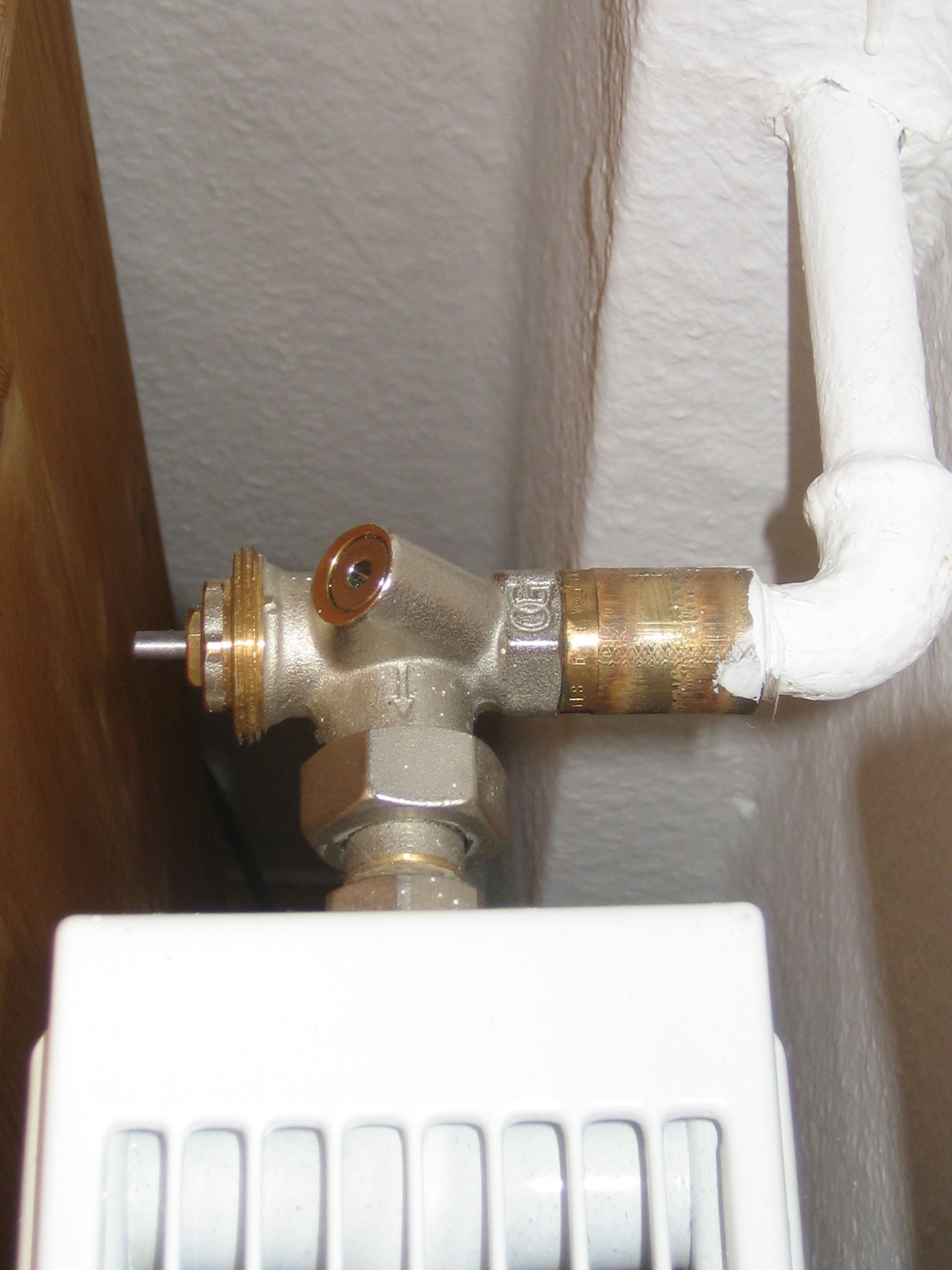

Hallo zusammen, ich habe hier an meinem Heizungsventil zwei Imbusschrauben - eine auf der Oberseite des Ventils, eine auf der Unterseite. Ob sich auf der Unterseite wirklich eine zweite Schraube befindet, weiß ich nicht - die Platzverhältnisse sind zu beengt, um nachzusehen. Aber ertasten läßt sich zumindest der Wulst wie auf der Oberseite. Zuerst dachte ich, es handele sich um Abstellschrauben, um den Heizkörper problemlos wechseln zu können. Nachdem ich die Schraube handwarm angezogen habe, bleibt der Heizkörper trotzdem handwarm, ist also nicht abgestellt. Aber wozu ist die Schraube gut? Hydraulischer Abgleich? Blindstopfen? Wer kennt diesen Ventiltyp? Viele Grüße W.T.

Vermutlich für einen ext. Fernversteller, wenn der traditionelle Ventilkopf wegen einem Hindernis nicht montiert oder bedient werden kann. Ist aber nur ein Schuss ins Blaue.

Vielleicht kanst du damit den Heizkörper komplett absperren? Das geht mit einem Thermostatventil ja nicht. Normalerweise sitzen die aber am Ende vom Heizkörper. PS: So kann die Kollegin (die gerne 30°C im Büro hat) auch am Thermostatventil drehen wie sie will, es wird nie wärmer als man selbst will ;D.

Hallo Walter das sieht aus wie eine Einstellschraube um den Gesamtquerschnitt zweck's hydraulischem Abgleich voreinstellen zu können, so dass nur ein Teil der Maximalleistung des Heizkörpers dann auch durch das Thermostatventil geregelt wird. So etwas gibt es auch von Danfoss, da ist dann an der Einstellschraube noch eine Scala dran (10 - 100% glaube ich) Gruß, Bernd

Ohne Thermostartkopf wird man die Heizung kaum einstellen können. Dafür sorgt schon das Brett oder Möbel links im Bild und daher fehlt der auch. Als Fixeinsteller könnte dieser Nebenzugang aber durchaus Sinn machen, auch wenn das nicht sehr komfortabel ist. Hydraulikabgleich halte ich dagegen für unwahrscheinlich weil das gewöhnlich am unteren anderen Ende des Heizkörpers gemacht wird. Ein Heizungsmonteur müsste das aber wissen.
Ich würde auf die Möglichkeit zur Begrenzung des maximalen Durchflusses tippen.
#4619691
hydr. Abgleich kann im Ventil (voreinstellbare Ventile) oder hinter dem Heizkörper (Rücklaufverschraubung) gemacht werden. Kannst du ein Foto von Vorne machen? Dann könnte man sehen, ob das Ventil "normale" Voreinstellmöglichkeiten hat. Versuch: Markiere die aktuelle Position mit einem Strich und drehe die Schraube ganz zu. Dann sollte der Heizkörper stillgelegt sein. In einem richtig abgeglichenen Heizungsrohrnetz ist das Thermostatventil nur für die Abschaltung des Heizkörpers bei Fremdwärme zuständig. Gruß

Kann es sein, dass das Ventil eigentlich für Einrohrheizungen ist und die Stellschraube den Bypass regelt? Dazu würde der Wulst auf der Unterseite passen.

lesö schrieb: >>Dann sollte der Heizkörper stillgelegt sein. > > Liest hier eigentlich jemand das, auf das er antwortet? OK, jetzt aber: Vermutung: Hinter der Imbusschraube ist eine durchstechbare Gummimembran. Dort kann man (oben und unten) ein Differenzdruckmessgerät anschließen und den Druckabfall über dem Ventil bestimmen.

Vielleicht hat jemand mal die ursprüngliche Funktion geändert? Vielleicht war es mal eine Ablassschraube oder eine Entlüftungsschraube und irgendwann hat man einfach einen Blindstopfen eingeschraubt? Keine Ahnung wie viele Bauarten es für ein solches Ventil gibt. Wenn ich nur an Wasserhähne oder Absperrarmaturen denke...
>Vermutung: >Hinter der Imbusschraube ist eine durchstechbare Gummimembran. >Dort kann man (oben und unten) ein Differenzdruckmessgerät anschließen >und den Druckabfall über dem Ventil bestimmen. Vermutung: Nur ein Heizungsbauer mit Diplom und wenigstens einem Doktortitel käme, außerhalb eines Labors, auf diese Idee. Bei Einrohrheizungen hängt der Druckabfall von der Einstellung des Vorgängers und des Nachfolgers ab. Stellst Du am aktuellen Heizkörper rum, so sind alle vorher gemessenen Werte, der anderen Heizkörper, nur noch Makulatur. Abteilung: Unendliche Geschichte. Scheint mir nicht besonders praktikabel.
#4619777
Sebastian S. schrieb: > Vermutung: > Nur ein Heizungsbauer mit Diplom und wenigstens einem Doktortitel käme, > außerhalb eines Labors, auf diese Idee. Oder ein Ventilhersteller. Schau dir das an: http://www.gampper.de/index.php?page=thermostatventile
Kurt schrieb: > Vario-Q > http://www.gampper.de/index.php?page=thermostatventile Danke! Das war die Antwort auf meine Frage!
