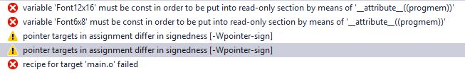

Hallo, ich versuche seit ein paar Tagen mein LCD Display K0108 mit einem
selbst gebauten ATmega32 Board zum laufen zu bringen. Aber ich schaffe
es nicht mit AVR Studio 7 Beispielprojekte aus dem Forum zu kompelieren.
Ich habe die glcd libarie mit zwei c-Dateien, drei h-Dateien und einer
makefile aber ich schaffe es nicht alles zu einer fertigen hexfile zu
compelieren. Es kommen immer wieder diese Fehlermeldungen wie im Bild
zu sehen. Ich hoffe jemand kann mir da weiterhelfen.
von Peter II (Gast)
das sind fehler im code die müssen behoben werden. Vermutlich hat der
code nur mit einer älteren Version vom GCC funktioniert.
Zeige doch mal die Codestellen, mit dem Fehler.
von Mark B. (markbrandis)
Der Compiler-Meldung nach zu urteilen fehlt das Schlüsselwort "const"
bei der Deklaration.
Siehe auch:
http://forum.arduino.cc/index.php?topic=115211.0

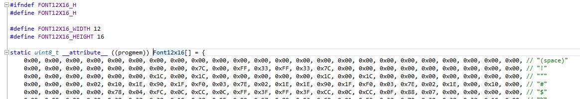

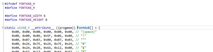

von Matthias (Gast)
Das währen die Stellen. Ich bin mir auch unsicher ob ich die makefile
verwenden muss, die dabei war oder nicht. Und beim compilieren, muss ich
da build solution, rebuild soluten oder build Datei...gibt es dazu ein
tutorial? Ich hab dazu leider nichts gefunden.
von Matthias (Gast)

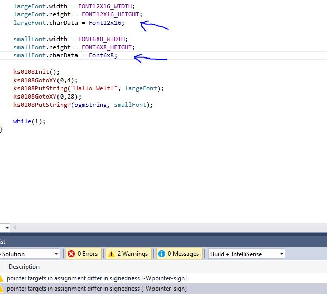

Ok, danke für die schnellen antworten. mit const vorangestellt sind die
Fehler erst mal weg. Nur diese Warnungen habe ich jetzt noch.
von Wolfgang (Gast)
Dann solltest du mal die Typdeklarationen zeigen. Die werden wohl nicht
als uint8_t deklariert sein.
Wie wäre es mit einem C-Buch?
von Rene H. (Gast)
Du weist char nach unsigned char zu oder umgekehrt.
