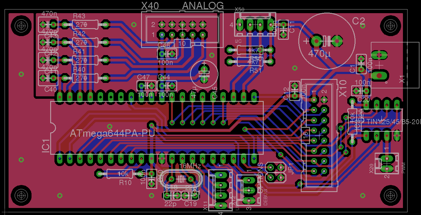

Moin,
langsam gehen mir die Ideen aus.

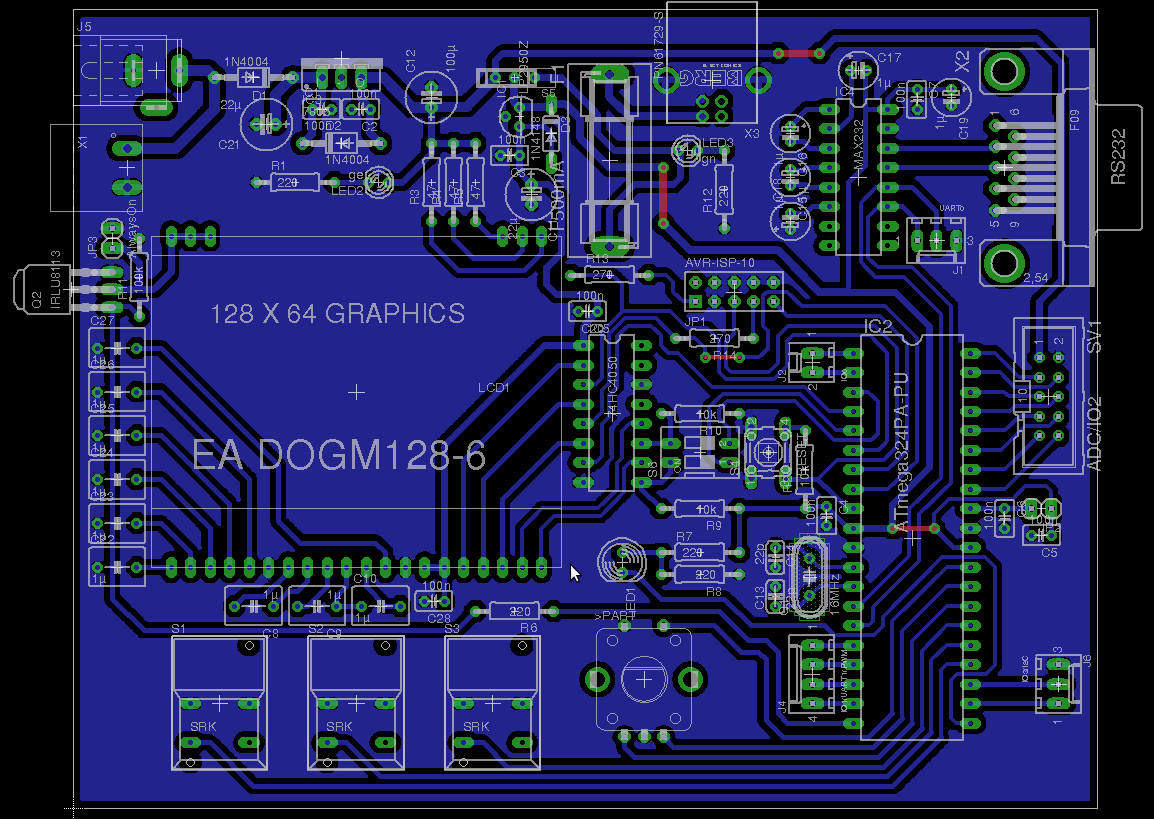

Ich habe hier zwei verschiedene PCBs, eins dient als Entwicklungsboard
für die Software, das andere soll die finale Hardware für unser Produkt
werden.
Auf dem Entwicklungsboard sind Display (EA-DOGM128), RS-232 für
Debugging und Taster integriert.
Das finale PCB enthält nur den Controller mit dem üblichen Hühnerfutter
drum herum und gibt die Signale über einen Pfostenstecker an die Platine
in der Frontplatte mit Display und Co weiter.
Für das EA-DOGM128 nutze ich SPI. Auf dem Entwicklungsboard funktioniert
das prima.
Auf dem finalen PCB wird mit der selben Software allerdings (soweit habe
ich den Fehler eingegrenzt) wohl SPIF nicht gesetzt, sodass sich der
Controller im while festfährt. SS habe ich als Ausgang (für CS vom
Display) gesetzt!
Ich habe schon ausgeschlossen, dass die Leiterbahnen für's SPI
untereinander, gg. 5V oder GND kurzgeschlossen sind.
Mir gehen die Ideen aus, wo das Problem liegen könnte... Habe auch schon
den Controller getauscht.
PD5 nutze ich hier zum debuggen (DDRD wird dafür in main() gesetzt):

Bilder der PCB-Layouts habe ich angehängt (MCU ist die, die NICHT
funktioniert).
Auf der MCU-Platine mussten wir den Quarz etwas improvisiert auflöten,
er hat aber Takt und ich kann beobachten, dass er nach dem Anlegen der
Spannung kurz normal arbeitet. Daher denke ich nicht, dass ich ein
Problem mit dem Takt habe?.
Ich hoffe auf eure Hilfe, vielleicht habt ihr ja Ideen, oder ein
ähnliches Problem schon mal gelöst.
Viele Grüße :)

Also wenn dein Bestückungsaufdruck stimmt, ist auf dem einen Board ein
Mega644 und auf dem anderen ein Mega324.
Das klingt für mich Unbedarften schon nach einem Hardware Unterschied.
von J. W. (jw-lighting)
Stimmt. Das Eval-Board ist mit einem 324PA gestartet und hat dann später
einen 644PA bekommen. Ich nutze ein und den selben 644PA (genauer: den
gleichen) auf beiden Boards, einmal mit, einmal ohne Funktion.
Habe die Clock auch mehrfach überprüft und sogar mit Funktionsgenerator
zugeführt, da ist kein Problem.
Wie könnte ein Unterschied in der Hardware denn dazu führen, dass SPI
gar nicht mehr sendet?
