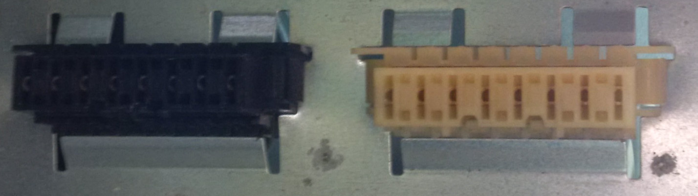

Gorenje Herd an Neff Kochplatte
Gast #4619870
Das Gorenje Ceran-Feld SKP 621-4 ist kaputt gegangen.
Der Herd ist ein BC6306ZX.
Eine Bekannte zieht gerade mit Ihrem Freund zusammen und zufällig ist
deren Herd kaputt und hat ein NEFF Ceran Feld für uns. Das Feld
entspricht dem Typ M93R42N2MK ungefähr. Den genauen Typ habe ich leider
bisher nicht.
Rein technisch sollte dies kein Problem darstellen, oder übersehe ich
etwas ?
Die 2x8 Anschlüsse sind für 2x4 für 2xvorne bzw. 2xhinten ? Hab da
leider keinen Schaltplan gefunden.
Beim Neff ist der Anschluss klar.
Nur habe ich bisher keinen Adapter gefunden, der passen könnte.
Der hier ist leider für Whirlpool und für Gorenje habe ich nix gefunden:
https://www.amazon.de/Adapterkabel-Kochfeld-passend-Bauknecht-Whirlpool/dp/B002Q104SO/ref=sr_1_2?ie=UTF8&qid=1466373924&sr=8-2&keywords=adapter+kochfeld
Haben diese Stecker einen Namen ? Bekommt man sowas bei Reichelt oder
Conrad ?
Sonst Ideen ?
Gruß Marvin

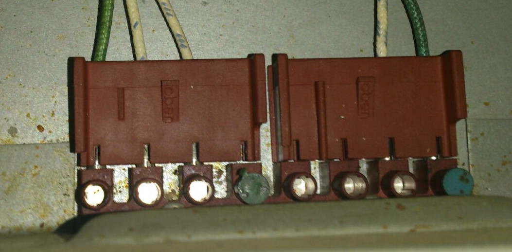

Die Verbinder am Neff sehen so aus wie handelsübliche Anschlussklemmen -
miss mal bitte den Abstand von Pin zu Pin.
Gast #4620343
Hi Matthias,
Der Neff hat normale Anschlussklemmen. Die Belegung ist mir beim Neff
auch klar:
* 2x Einkreis Anschlüsse Pins 2+4
* 2x Zweikreis Anschlüsse Pins 2+4+4a
* 1x Anschlüsse Restwärme H+S
Pin 2 geht auf den Nulleiter vom zugehörigen Energieregler
Pin 4/4a (Mehrkreis) gehen auf zwei Phasen vom zugehörigen Energieregler
Pin 4 (Einkreis) geht eine Phase vom zugehörigen Energieregler
Das ganze so, dass in etwa die Last gleichmäßig auf die Phasen verteilt
ist.
H+S geht an den Nulleiter und eine (beliebige?) Phase
Fehlt mir noch vom Gorenje die Zuordnung.

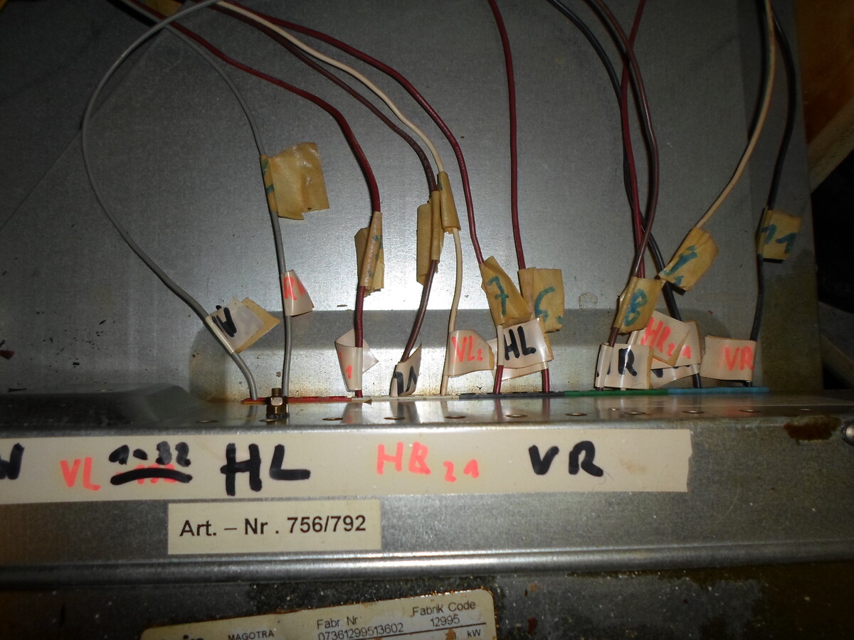

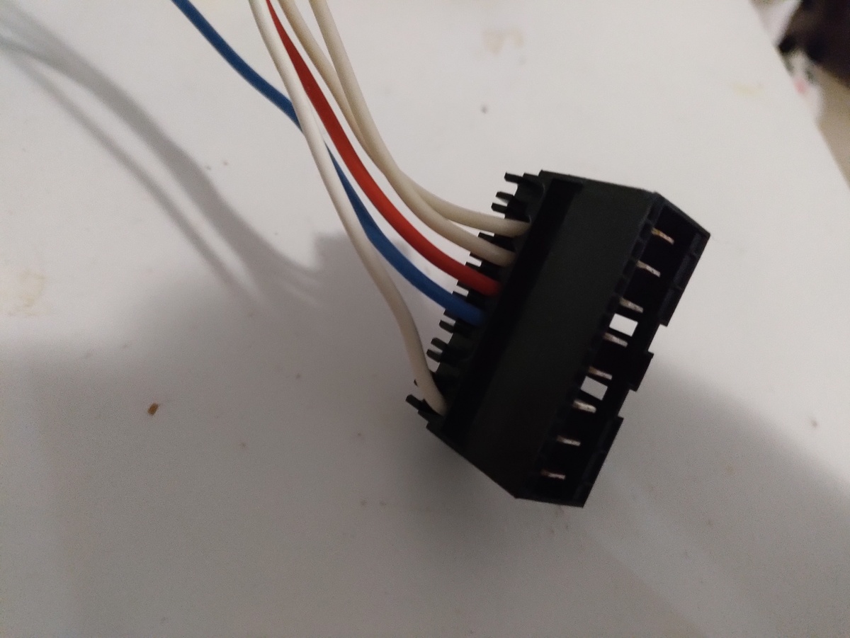

Hallo, ich habe den selben Gorenje Herd. Platte kaputt. Ignis Platte
gefunden, auch mit 4 Steckern a 4 Kabel und bein Herd wie oben, 2x8 und
davon jew 6 belegt. Habe auch die Anschlüsse von der alten Platte
abgeschnitten da keine passenden Stecker. Frage: wie verbinde ich nun
die 4 stecker der neuen Platte mit den Steckern der alten Platte damit
ich anschliessen kann?
#6932642
> davon jew 6 belegt.
Komisch, ich sehe da lediglich 5 belegte Kontakte pro Stecker.
Warum hast Du voreilig die Stecker abgeschnitten, ohne Dir vorher
darüber im klaren zu sein, welcher Kontakt oder Kabel für welche
Funktion zuständig ist?
Oder kannst Du das jetzt noch nachvollziehen, ohne den Herd zu öffnen
und die Buchsenkontakte zu den Reglern, etc. zu verfolgen?
So ein Vorgehen, die komische Zählweise und Bildauswahl lassen zumindest
mich vermuten, dass es ggf. nicht die richtige Aufgabe für Dich ist..

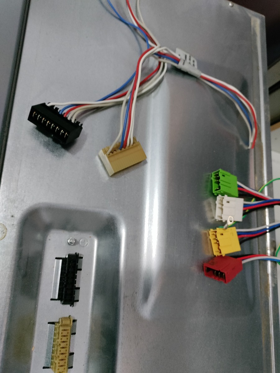

Marc T. schrieb:
> Gute Vermutung. Hab null Ahnung.
@ Marc,
ich hoffe, dass DU meine Fragen nicht negativ siehst, aber ich halte
es vor einem grossen Vortrag, etc.  für wichtig, etwas von Deinen
Fähigkeiten und Möglichkeiten zu erfahren.
An 230/400V Geräten sollte man an sich nicht völlig unbedarft
rumschrauben.
Wenn Platten- und Energieregler-Technik halbwegs zueinander passen,
bekommt man das i.d.R. auch hin.
Siehe oben im Anhang ein Zanussi-Kochfeld mit original einem
Zentralstecker an einen Amica/Lloyds-Backofen mit fünf Steckern.
Wenn man die Schaltpläne mit Stecker/Buchsenbelegung hat, ist das
i.d.R. nicht sonderlich schwer, aber die hatte ich selber bei solchen
Umbauten nie und auch der alte Thread macht da keine grosse Hoffnung.
Mit der passenden Suche findet man aber ggf. dennoch etwas.
Ohne Schaltplan heisst es, erstmal die Anschlussleitungen an die
unterschiedlichen Einzel-Platten der Kochfelder zu identifizieren, beim
alten und neuen..
Beim alten bei Dir "durch Dich" ggf. nicht mehr machbar durch
abschneiden..
Und dann geht es ans Eingemachte des Herdes ohne Schaltplan.
Es ist aber auch nicht ausgeschlossen, dass sich hier jemand findet, der
die genauen Belegungen kennt oder irgendwo raussucht.
Es gibt auch noch diverse Foren, die näher an den "Hausgeräten" sind.
Nur an sich hinterfragt jeder halbwegs verantwortungsvolle Forist die
Möglichkeiten eines Fragestellers.
