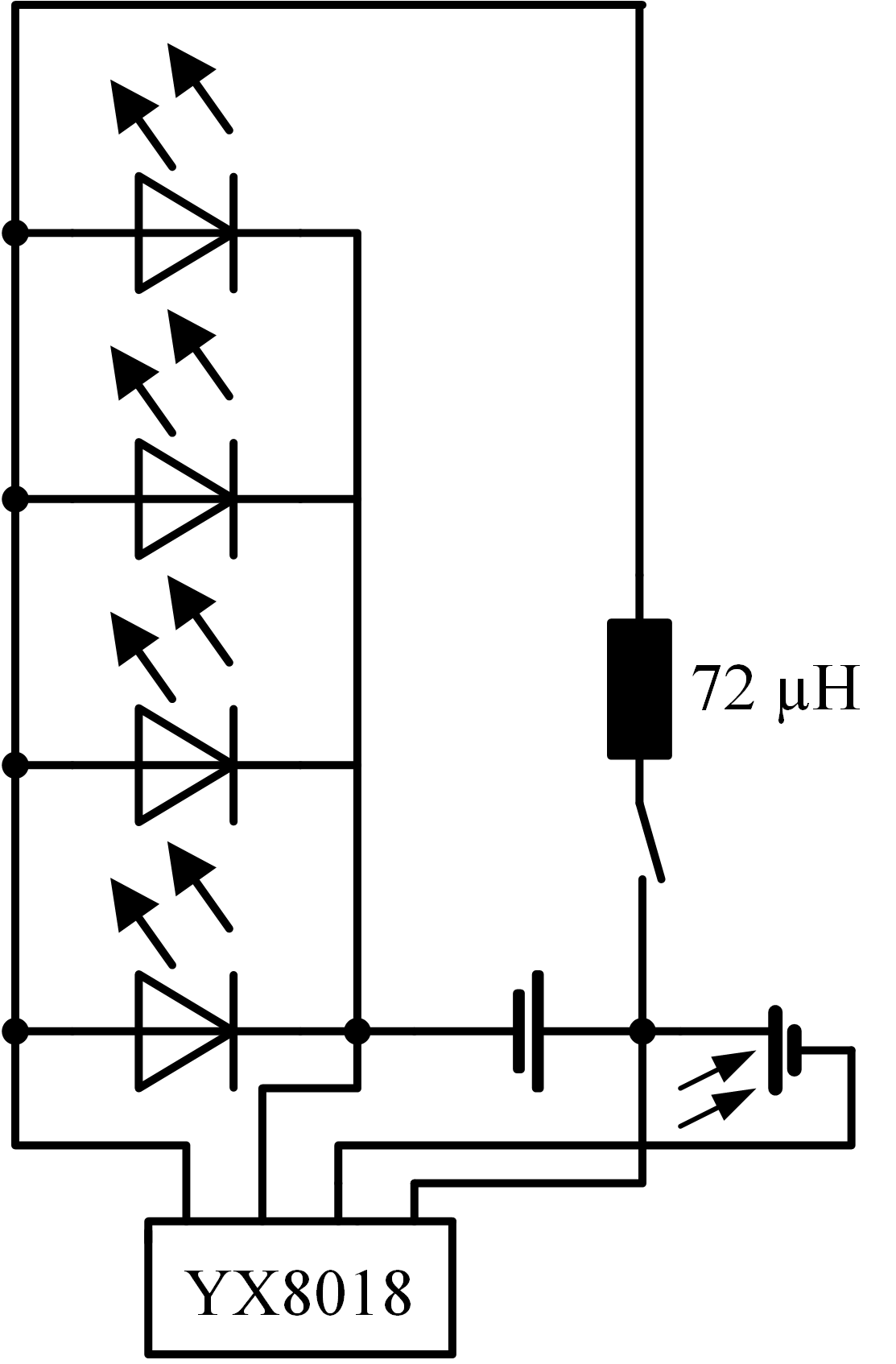

ich habe aus einer Solarlampe (lädt über Tag, leuchtet am Abend) die
anscheinend defekte Platine ausgebaut, da meine Lampe nur noch
sporadisch funktionierte.
Eine genauere Fehlerbeschreibung als die, dass die LEDs nur manchmal im
Dunkeln leuchten und manchmal nicht kann ich leider nicht geben.
Auf der Platine wird ein YX8018 LED-Treiber verwendet, welcher ähnlich
wie in Bild 1-2 des Datenblatts
(http://www.datasheet-pdf.info/entry/YX8018-Datasheet-YX8018-Solar-LED-driver)
verschaltet ist. Die genaue Schaltung ist angehängt. Das Solarpanel
liefert Spannung und der Akku ist auch funktionstüchtig. Im
funktionierenden Betriebt fangen die LEDs an zu leuchten, wenn das
Solarpanel komplett im Dunkeln liegt, also keine Spannung mehr liefert.
Soweit die Beschreibung meines Problems. Da ich leider nicht allzuviel
Ahnung von der Materie habe, hoffe ich hier Rat zu finden, wie ich die
Ursache meines Problems ausfindig machen kann.

Lege das Modul in die Sonne und messe mit einem Multimeter ein paar
Spannungen/Ströme. Spannung über den Solarzellen, Ladestrom zum Akku,
Akkuspannung. Messungen in der Dunkelheit wiederholen. Ergebnisse hier
posten.

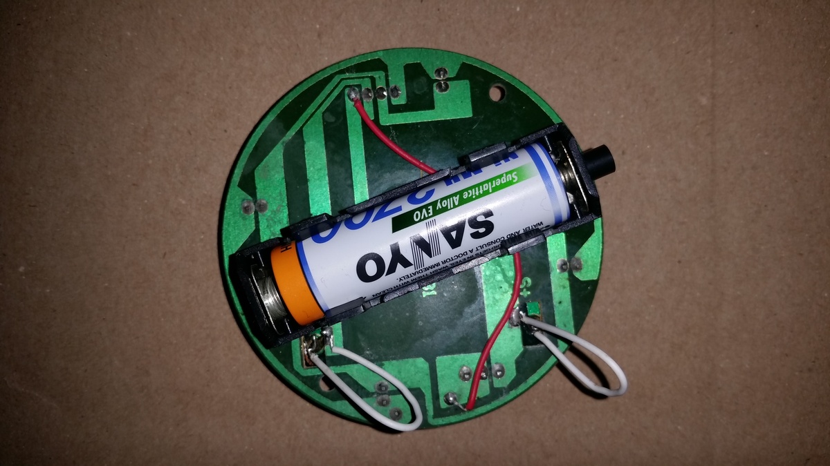

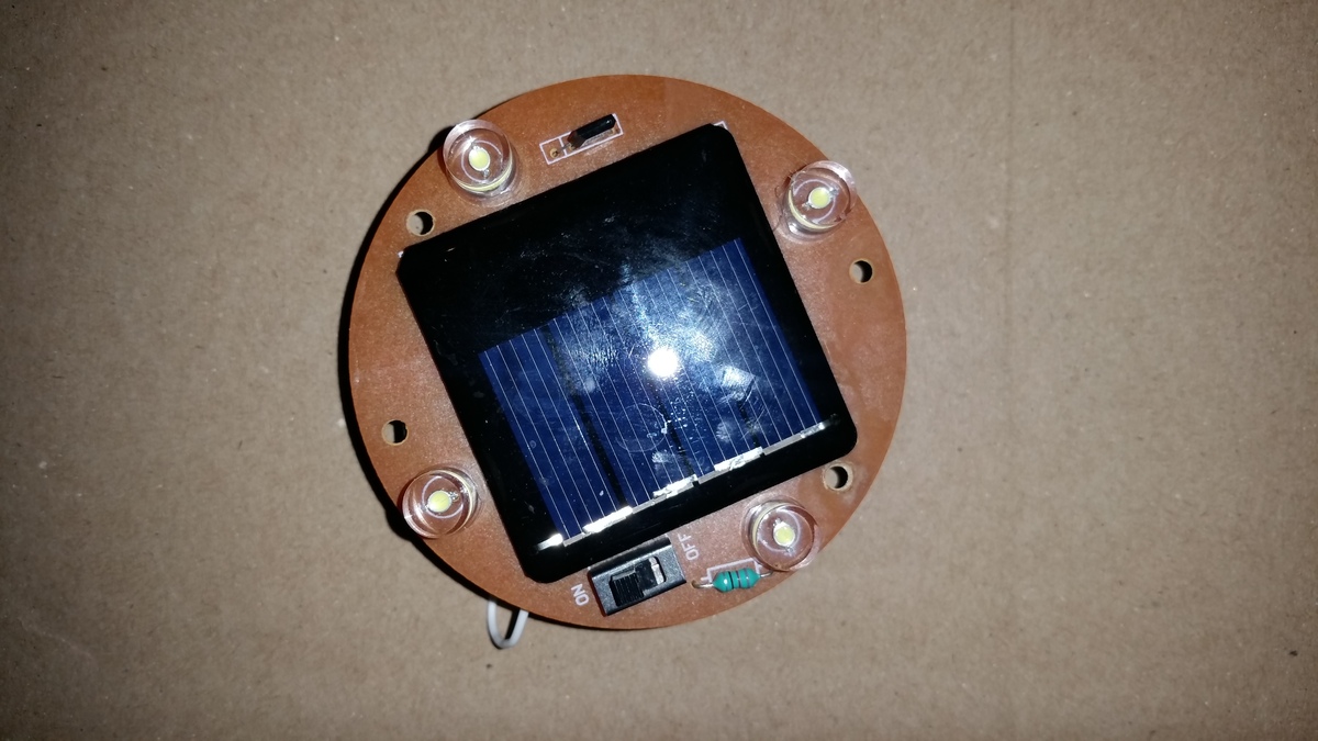

Ich habe noch vergessen zu erwähnen, dass der Akku auf dem Foto von mir
selber eingesetzt wurde (voll aufgeladen) um zu Testen ob es am Akku
liegt. Der Original Akku ist nur max. 600mAh groß.
Ich habe aber mittlerweile den Schalter als Fehlerursache ausgemacht.
Dieser ist natürlich korrodiert und funktioniert deswegen nur wenn
Sonne, Erde und Mars auf einer Linie stehen. Das einfache überbrücken
dieses Schalters hat sehr effektiv funktioniert und meine von euch so
verhasste Lampe leuchtet hoffentlich noch ein paar Wochen länger.

Die ganze Ladeelektronik, Step Up Converter und Steuerung ist in dem 4
beinigen Chip. Üblicher Weise gammeln bei diesen Chips bei Feuchtigkeit
die Beinchen durch Elektrolyse weg oder der Schalter bekommt ein
Kontaktproblem.
Auf deinen Bildern sind aber keinerlei Feuchtigkeitsschäden auszumachen.
Der 2700er Sanjo ist nun nicht von der billigsten Sorte, aber die kleine
Solarbriefmarke wird den Akku selbst bei intensivem Sonnenschein nicht
vollständig laden können.
Erstens alle Kontakte und Anschlussdrähte auf Korrosion prüfen. Den Akku
extern laden, einsetzen und das Solarpannel lichtdicht abdecken, dann
sollten die LEDs angehen. Wenn nicht, ist wahrscheinlich der Chip
defekt. Den Chip gibt es aber nur direkt beim Chinesen, oder zu derartig
überzogenen Preisen, dass eine Reparatur in der Tat nicht lohnt.
