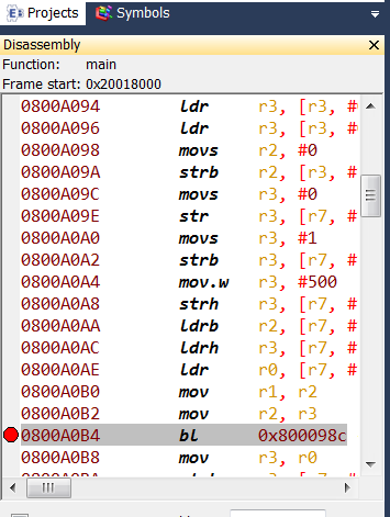

von Thomas T. (runout)
danke für die Hinweise.
Ich habe das Disassembly-Fenster offen (s. Anhang)
und sehe eigentlich genau was passiert.
Ob ich die Funktion mit Variablen oder Konstanten aufrufe,
spielt auch keine Rolle.
"CANbaseAddress" ist nur die Basisadresse eines "CO_t"-Objekts,
hat also nix mit der Teilnehmeradresse (noteId) zu tun.
Dieses ist in meinem Fall (CANopen-Master) = 1.

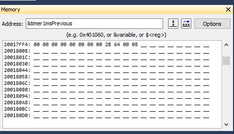

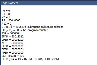

sou, Problem NICHT gelöst, aber Ursache klar...
im ACTLR den WriteBuffer ausgeschaltet:
*((volatile unsigned long *)(0xE000E008)) |=
SCnSCB_ACTLR_DISDEFWBUF_Msk;
und siehe da:
Das Programm ist "out-of-memory" (SRAM)
die 98k RAM gehen von 20000000 - 20017FFF.
Ein Zugriff auf 20018012 langt ins Datennirvana.
Der STM32L476RG hat nun mal "nur" 1MB-Flash + 98k SRAM.
