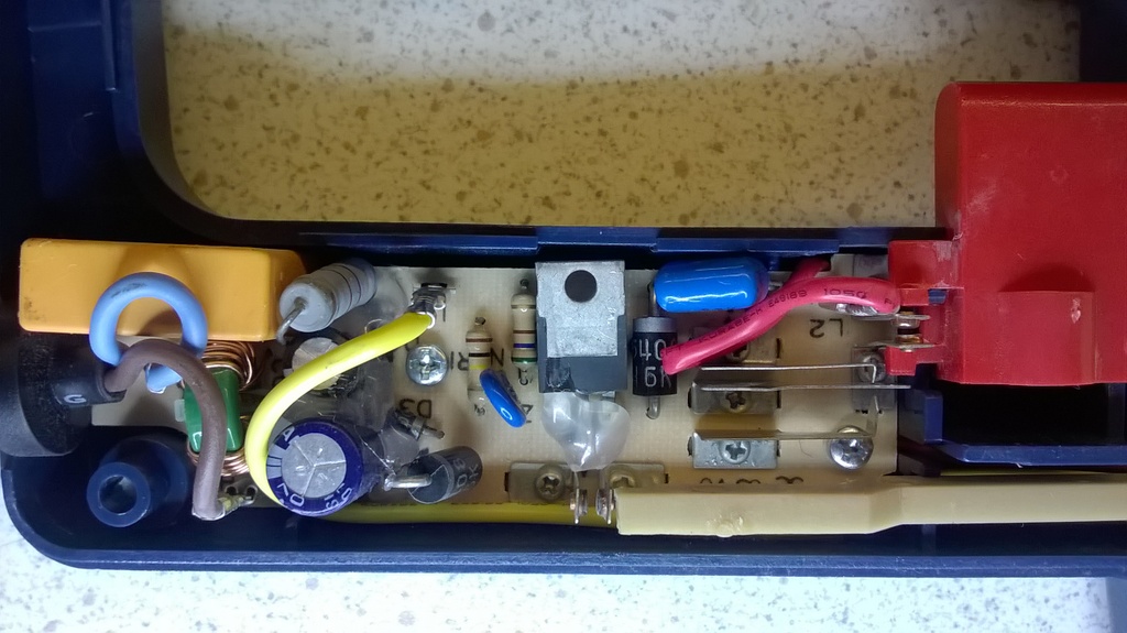

am Wochenende hat mein Elektrotacker mitten im schönsten Basteln den
Dienst verweigert.
So ein Ding kostet zwar "nur" 30€ aufwärts, aber dieses Exemplar hat -
wenngleich sicher nicht beste Qualität - eigentlich leidlich
funktioniert mit nur wenigen Mechanik-Klemmern und ich fände es schade,
es wegzuwerfen und neuen Schrott zu kaufen.
Aufgemacht, hilflos davor gestanden.
Beim Betätigen des roten Auslösers werden mehrere Kontakte gleichzeitig
oder nacheinander betätigt. Aber ich kann beim besten Willen nicht
sagen, ob da einer zuerst SOLL oder nicht vorher DARF oder (sehr
unwahrscheinlich bzw. unmöglich) alle gleichzeitig MÜSSEN.
Momentan ist es so, daß zuerst die beiden dicken schließen, dann der
(aus nur feinen Metallzungen mit Spitzen bestehende) Wechsler öffnet und
danach mit dem anderen Kontakt schließt.
Der von dem beige-grauen Stößel betätigte Kontakt links unten im Bild
ist natürlich nur die Freigabe, wenn der Tacker auf die Unterlage
gedrückt wird.
Hat jemand Erfahrung mit solchen Schaltungen?
Schaltplan habe ich jetzt noch nicht herausgezeichnet, und ich habe noch
nicht einmal ordentlich alle Kontakte gesäubert und einen Tropfen
drangegeben. Kommt noch. Vor dem Messen an der "heißen" Schaltung habe
ich etwas Schiß. Jetzt erst mal die Frage in die Runde, kann mir schon
jemand einen Tip geben?
Viele Grüße
Tom.
Klingt eigentlich vernünftig. Die Dicken schalten die gesamte
Stromversorgung und die dünnen lösen dann den eigentlichen Puls aus.
Die Spule ist in Ordnung?
Ich hab die Schaltung nicht genau verfolgt, aber es sieht so aus, als
würde der Umschalter einfach einen vorher (in der Ruhestellung)
aufgeladenen Kondensator auf den (vermutlich) Triac geben. Da kann ja
nicht viel kaputt sein...

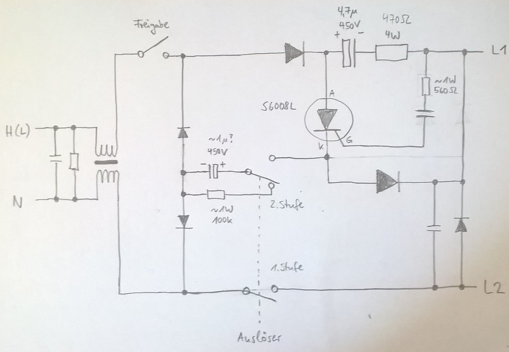

OP #4624719
Sodala, Tage später komme ich mit weiteren Fakten rüber...
Alle Schaltkontakte machen das was sie sollen. Auch ohne abschleifen und
WD40.
Netzspannung steht an. Kabel ist nicht defekt. Ist ja auch kein
Staubsauger, sondern ein Tacker mit bisheriger Einsatzdauer gefühlt
unter 2 Stunden.
Also Schaltplan zeichnen. Ächz. Das Ergebnis seht Ihr angehängt, wobei
ich mir nicht 100,00% sicher bin, beim ständigen hin- und herdrehen der
Platine nicht doch noch einen Fehler reingebracht zu haben.
Schlau werde ich aus so einer Schaltung nicht. Vielleicht Ihr?
Vielleicht kann jemend die Funktion erklären, oder: Weiß, daß es so
nicht funktionieren kann und gibt mir einen Tipp, wo ich nochmal nach
Fehlern beim Schaltplanerstellen suchen soll.
Zwei Defekte habe ich gefunden:
Der Entstörkondensator gleich am Netzeingang hat ein Bein locker, aber
das wird nicht ausschlaggebend sein.
Der 470R 4W Widerstand ist hochohmig, also durch. Komisch, er sieht
nicht im geringsten mitgenommen aus. Aber der muß natürlich ersetzt
werden, dann können wir weiterreden.
Aber über Tipps, die mir ermöglichen, die Schaltung nachzuvollziehen,
bin ich jetzt schon froh.
Und Danke für alle Anteilnahme bisher.
MfG
Tom.
Gast #4624745
Diese Widerstände (470R 4W) sind häufig Sicherungswiderstände, das
heisst wenn da volle 230V anliegen weil die Kondensatoren kaputt sind,
brennen die definiert durch ohne gleich komplett in Rauch aufzugehen.
Bevor du den ersetzt bitte erst den Rest kontrollieren, kann ja sein
dass der sich absichtlich verabschiedet hat.
OP #4637720
Vor einer guten Woche hatte ich den 470R-Widerstand ersetzt. Etwas
abenteuerlich mit Kabeln in eine andere Ecke des Gehäuses verlängert,
weil die (billige, rechteckige) 4Watt-Version doch deutlich größer war
als das Original. Ach sonst nochmal an allen verdächtigen Stellen der
Platine nachgelötet und - TACK! - da war er wieder.
Vor zwei Tagen habe ich dann die ursprüngliche Aufgabe weitergetackert,
paar hundert Schüsse.
Kann also sagen, hält erstmal wieder.
Danke für Eure Mithilfe, auch wenn mir keiner erklärt hat, was die
Schaltung eigentlich tut. Baut die in den 4,7u die gesamte Energie für
den Schlag auf? Oder ist das nur eine Anfangsbeschleunigung, ein Gutteil
der Schlagenergie kommt dann noch durch gleichgerichtete Halbwellen
dazu? Naja, ist ja wurst. Hauptsache funktioniert wieder für 0,25€
Materialeinsatz.
