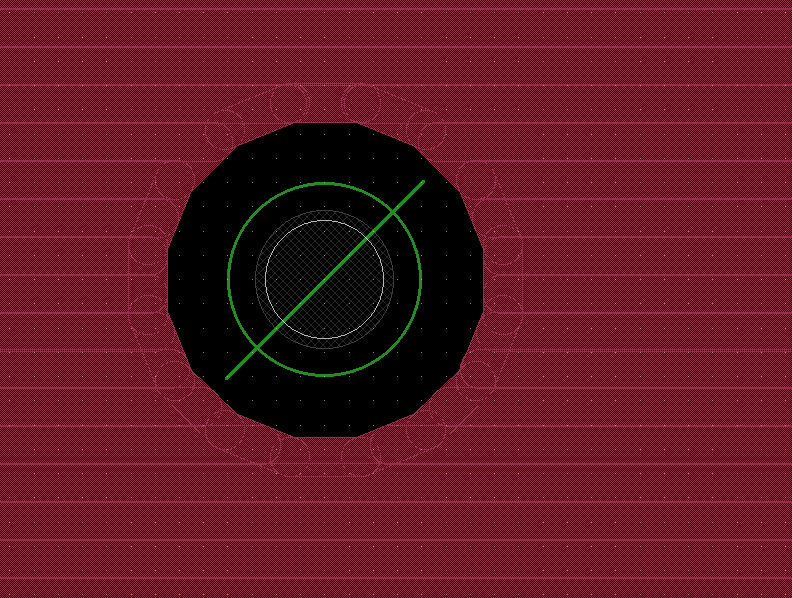

Eagle clearance von Drills
Gast #4620350
Das ist doch kein Drill sondern ein Hole? Dafür gibt es keine eigene
Einstellung. Ein Hole erzeugt einen Dimension-Kreis, deshalb gilt
DRC -> Distance -> Copper/Dimension.
Die Einstellung gilt aber für alle Abstände Kupfer/Mechanik, auch zur
Aussenkante und zu Fräsungen und die möchte man nicht so weit
verkleinern. Deshalb setze ich in solchen Fällen ein Via (bzw. ein Pad
im Package) und stelle den Restring passend ein. Im Extremfall kann man
dem Via eine eigene Net Class geben und alle Maße individuell
einstellen.
Gast #4623122
Ralf G. schrieb:
> Für 'Drill/ Hole' gilt:
> DRC -> Distance -> Drill/ Hole
Damit wird der Abstand von Bohrung zu Bohrung geprüft, Thomas L wollte
den Abstand Bohrung zu Kupfer einstellen.
