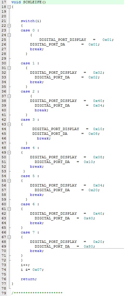

die Frage ist die Fortsetzung des Themas, die ich vor Paar Tagen
gestellt habe.
Gegeben ist das funktionierendes Mikrokontrollerprogramm (s.Anhang) wo
LEDs von 7-Segment-Anzeige undendlich lang als 7 LEDs laufen laufen (und
Ziffer 8 durchlaufen) und daneben eine Reihe von 8 LED.
Dazu wird Flussdiagramm erstellt (s.Anhang).
Meine Fragen wären:
1. Kann man das Befehl "return" - über dem als Punktier-markiertes-Pfeil
(von "Ende" zur Datei "Deklaration.h") draufschreiben?, weil das Befehl
"return" bedeutet: rausspringen aus der Funktion.
1a. Zwischenfrage: aus welcher Funktion wird durch "return"
rausgesprungen: aus der Funktion "void ZEITSCHLEIFE_50mS()" oder aus der
Projektdatei "ZEITSCHLEIFE_50mS" ? Und durch "return" wird in die Datei
des Projektes gelandet, wo der Ausdruck ZEITSCHLEIFE_50mS() steht?
2. Gibt es keine innere Schleife im angehängtes Programm
(Flussdiagremm)? Das Programm wird nicht durch eine innere Schleife
ausgeführt, sondern nur dann wenn sie von außen (anderes Programm)
angesprochen ist (mit in vorherigen Programmaufruf vorbereitetem i=i+1 )
Wo willst du "return" hinschreiben? Du kannst im Programmablauf nicht in
eine Header-Datei springen.
Nach deinem Quellcode erfolgt der Rücksprung aus
void SCHLEIFE()
Ansonsten ja: Der Rücksprung erfolgt in die ausrufende Funktion, also wo
der Aufruf
SCHLEIFE()
 erfolgt.
> (Flussdiagremm)?
Nein, die Funktion läuft einmal durch.
Ja, die Funktion wird nur bei Aufruf ausgeführt. (Wobei i für den ersten
Durchlauf außerhalb initialisiert werden muss)
