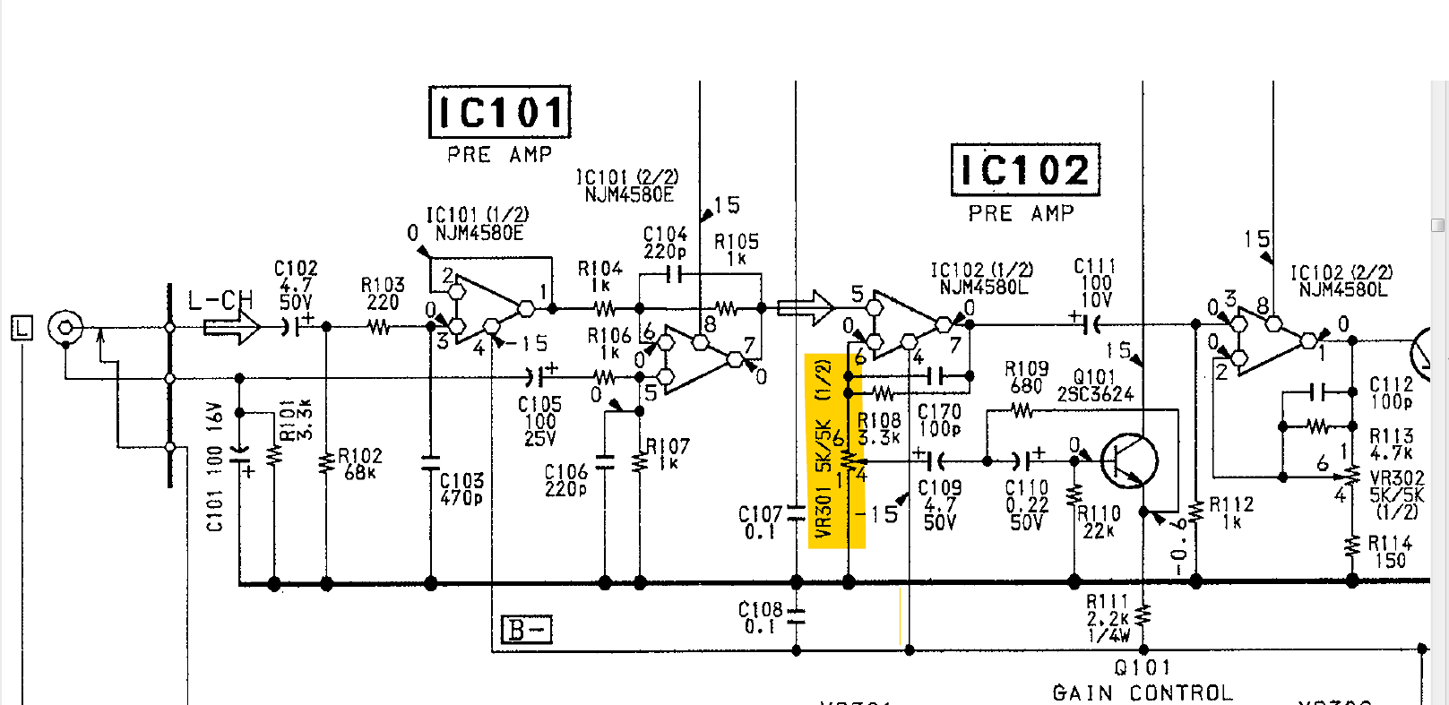

Ich habe den Schaltplan vom Verstärker. (Auszug: Siehe Anhang)
Die Stelle, an die das Poti angeschlossen wird, ist gelb markiert.
Die Frage ist nun: Lieg ich innerhalb der angegebenen Ratings?
Ich glaube schon, bin aber nicht sicher, da ich mir überhaupt nicht
erklären kann, was IC202 / Q201 macht...
Die Versorgungsspannung der OP´s ist +/-15V.

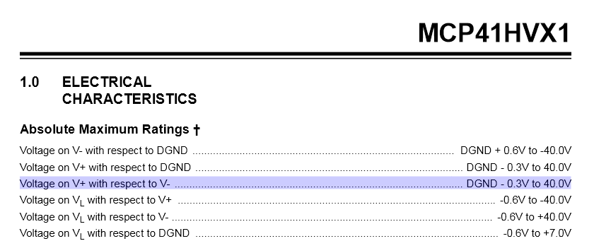

> 3. Die VCC für das Poti beträgt 3,3V.
>    In den Maximum Ratings auf Seite 3 steht "Voltage on all other pins
>    (PxA, PxW, PxB, and SDO) with respect to VSS....-0.3V to VDD + 0.3V"
>    Bedeutet für mich, nicht unter -0,3V und nicht über 3,6V
Vcc ist die Grenze, höher sollte es nicht sein aber du nutzt +-15V = 30V
da schaue mal ob der MCP41HVX was für dich ist. 5V für den digitalen
Teil und bis zu +-18V / +36 für die Wipers.
Gast #4621282
Hallo
da das Poti an GND und gleichspannungsmäßig auf 0 am 2ten Ende liegt ist
die max. Spannung die Amplitude des NF-Signals.
Also nachmessen ob die neg. Grenze eingehalten wird.
Ob das Signal ohne Verzerrung bei neg. Signal übertragen wird kann ich
nicht sagen.
Das Teil sieht soweit ganz gut aus.
Es hat einzig den Nachteil, dass es einen flüchtigen Speicher hat, nur
ein Poti im Gehäuse sitzt und ich zusätzlich noch 12V bennötige.
> nicht sagen.
Im Datenblatt des Verstärkers steht "Input Level Adjustment Range:
0,2-2V"
Bedeutet: am Eingang des Verstärkers kann man ein NF-Signal mit einer
Amplitude von 0,2-2V einspeisen?

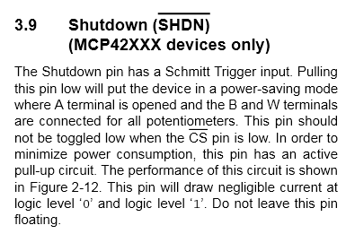

Vllt auch !WLAT/!Shdn notwendig ?
WLAT macht es möglich die Daten im 0Durchgang zu übernehmen um z.B das
Knacken zu verhindern

Gast #4621621
Alex schrieb:
> 12V braucht der MCP41HVX am Pin 14 V+ (Analog Versorgungsspannung)
> Oder lieg ich gerade falsch?
Warum 12V ?? Wenn denn muss an V+ +15V und an V- -15V

Zur Spannung nochmal schau mal auf Seite 24
Gast #4629961
danke für die Tipps bisher!
Hab die Ic´s jetzt bestellt.
Zur Spannungsversorgung:
V+ kommt an 15V
V- an -15V
VL wird entweder 3,3V oder 5V -> bin ich mir noch nicht sicher.
Laut Datenblatt Seite 24 ist das dann Case2.

Du hast offenbar den MCP42...
1. Ich würde an Minus am Pin 4 anschließen
2. Welchen Pegel hat SHDN#

> SHDN hab ich zur Sicherheit mal auf 5V gelegt.
Und die Masse der +-12V mit hoffentlich mit DGND verbunden. Denn auf
DGND beziehen sich alle Spannungen.
BTW: da ist noch ein Fehler im Datenblatt. In der dritten Zeile "Voltage
on V+ with respect to V-" muss das DGND raus. Offenbar ein
Copy-Paste-Fehler. Das macht Hoffnung...
