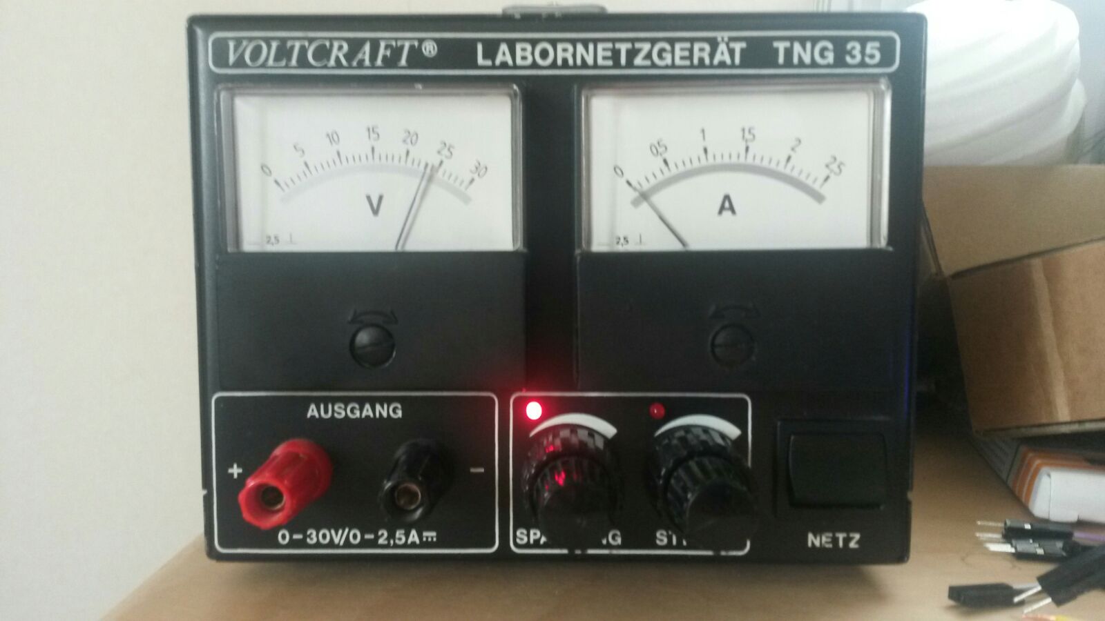

Guten Tag,
Ich habe ein Problem mit meinem Labornetzgerät TNG 35 von VOLTCRAFT.
Seit ein paar Tagen stimmt die analoge Spannungsanzeige nicht mehr.
Wenn ich das Gerät einschalte und nichts angeschlossen ist, zeigt mir
das Netzgerät eine Spannung von 24V an (Stromregler komplett auf 0 und
Spannungsregler ebenfalls auf 0 gestellt) → siehe Bild.
Wenn man jetzt den Spannungsregler aufdreht lässt sich laut der defekten
Anzeige sich die Spannung nur noch zwischen 24V und 25V regeln, jedoch
zeigte die Spannungsanzeige mal von 0-30V richtig an und wenn nichts
angeschlossen ist und auch der Spannungsregler auf 0 gestellt wurden
auch die 0V richtig angezeigt.
Wo könnte das Problem liegen?
Wie lässt sich die Spannungsanzeige reparieren?
Bin dankbar um jede Rückmeldung.

von Kevin H. (Gast)
Der Andere schrieb:
> Häh? Kannst du das bitte nochmal etwas deutlicher erklären? Den Satz
> verstehe ich zumindest nicht
Momentaner Stand:
Spannungsanzeige zeigt nur noch von 24-25 Volt an.
Vorheriger Stand:
Einwandfreie Funktion der Spannungsanzeige von 0-30 Volt.
Der Andere schrieb:
> Allgemein: Hast du die Spannung mal mit einem Multimeer nachgemessen?
Nein habe keinen zuhause, aber mein 24V 2A Schrittmotor funktioniert
noch wenn ich ihn mit dem Netzgerät betreibe.
Der Andere schrieb:
> Ist das Netzteil oder die Anzeige kaputt oder liegt es nur am
> Stromregler auf 0?
Den Stromregler hab ich nicht auf 0A stehen lassen, wenn ich was
angeschlossen habe.
Bei Anschluss verschiedener Verbraucher wurden diese alle mit
ausreichend Spannung und Strom versorgt, von daher bin ich zum
Entschluss gekommen, dass nur die Anzeige defekt sein kann.

von Kevin H. (Gast)
Nach einem kurzen Versuch gerade eben hat sich die Vermutung von euch
"wahrscheinlich" bestätigt. Und zwar, dass nicht der Spannungsanzeige
sondern die Regelschaltung eventuell kaputt sein könnte.
Getestet habe ich indem ich eine LED rot (2,2V; 20mA) an das Netzgerät
angeschlossen habe. Spannungsregler sowie der Stromregler waren komplett
zurückgedreht (Normalerweise sollte das Netzgerät 0V und 0A ausgeben
wenn die Regler auf 0 sind). Ich habe das Netzteil eingeschaltet ohne
etwas an den Reglern zu verändern und die LED hat kurz aufgeleuchtet und
ist kaputt gegangen.
Dieses Ergebnis konnte ich bestätigen, indem ich die LED an ein anderes
Netzteil angeschlossen habe, welches die richtige Spannung für diese LED
ausgibt. (Habe natürlich die Polung beachtet und die LED richtig
angeschlossen)

von Kevin H. (Gast)
Fakt ist, das Netzgerät lässt einen Strom fließen obwohl gar kein Strom
fließen dürfte und es gibt (sofern die Anzeige jetzt doch stimmt)
wirklich nur noch zwischen 24 und 25V aus.

von Kevin H. (Gast)
Kurt A. schrieb:
> Bei deiner LED (2,2V, 20mA) und 24V Spannungsversorgung müsste es ein
> Widerstand mit 1,2 Kiloohm sein.
Du hast es glaub ich falsch verstanden, ich hatte beide Regler auf 0
gestellt, wobei ja das Netzgerät eigentlich 0V und 0A ausgeben sollte,
also sollte kein Strom fließen. Die LED hat allerdings trotzdem kurz
aufgeleuchtet und ist defekt gegangen. Das darf eigentlich nicht der
Fall sein.
→→→ Netzgerät gibt direkt nach Einschalten, egal in welcher Position die
Regler sind einen Strom aus und das darf nicht sein und war auch vorher
nicht so. (Siehe Bild Angaben auf Netzgerät: 0-30V/0-2,5A DC)

grässeren Vorwiderstand den Test beginnen.
Da sind warscheinlich die Regeltransitoren auf dem Kühlkörper an der
Geräterückseite defekt. (Kurzschluss)

von Kevin H. (Gast)
Kurt A. schrieb:
> Das voltmeter zeigt 24V an. Daher muss angenommen werden, das diese
> Spannung auch vorhanden ist. Also aus Sicherheitsgründen mit einem
Falls die Transistoren kaputt gegangen sind durch Kurzschluss, hätte ich
ne Frage.
Was war dann mein Fehler? Ich habe das Netzgerät nur verwendet um meinen
24V; 2A Schrittmotor (bipolar) mit Strom zu versorgen. Gesteuert habe
ich den Motor über den Arduino Mega 2560 mit mehreren Relais (Relais:
10A; 30VDC).

von Kevin H. (Gast)
So es steht jetzt glaub ich zu fast 100% fest, dass nur die
Regelschaltung einen Defekt hat und nicht die Spannungsanzeige.
Habe LED + Vorwiderstand 1,2 Kiloohm in Reihe an das Netzgerät
angeschlossen. Spannungsregler sowie der Stromregler waren auf 0
gedreht.
Die LED hat völlig normal geleuchtet und ist nicht defekt gegangen.
Von daher ist die Spannungsanzeige nicht defekt und es kommen ungefähr
die 24V auch aus dem Netzgerät wie die Spannungsanzeige anzeigt, wenn
beide Regler auf 0 sind.

Eine wichtige Info wäre am Anfang gewesen, was die Anzeige am Netzgerät
anzeigt, wenn das Gerät ausgeschaltet ist. Wenn es dann 0V anzeigt, dann
kann man dem angezeigten Wert halbwegs vertrauen. (Da hätte man
allerdings auch ohne Elektrofachwissen drauf schließen können.)
Da das Gerät 30V kann, kann auch der Regeltransistor bei 24V am Ausgang
nicht durch sein. Es sei denn bei dem Gerät wird die Sekundärwicklung
des Trafos umgeschaltet.
Jobst

von Jobst M. (jobstens-de)
M. K. schrieb:
> Wohl weniger. Da auch die Zeigerinstrumente Strom brauchen um zu
> funktionieren kann man mit dem aus- und einschalten eigentlich nur
> prüfen, ob nicht die Zeiger hängen. Daraus aber zu schließen, dass der
> Messwert halbwegs OK ist halte ich für sehr gewagt.
Wenn das Zeigerinstrument im ausgeschalteten Zustand auf Null steht und
es vorher einwandfrei funktioniert hat, besteht für mich keinerlei
Veranlassung davon auszugehen, dass es nun falsch anzeigt. Dann dürfte
ich keinem Messgerät trauen. Generell nicht.
Was mir aber vor allem wichtig war, auch wenn das Instrument Mondwerte
anzeigt: Wenn es beim ausschalten auf 0V geht, aber sich im
eingeschalteten Zustand nicht auf 0V drehen lässt bzw. die Nadel sich
nichtmal bewegt, dann ist der Fehler zunächst einmal nicht beim
Messgerät zu suchen, sondern an anderer Stelle.
Jobst
M. K. schrieb:
> Folgender Denkanstoss: Das Gerät hat vorher ja auch einwandfrei
> funktioniert.
Falsche herangehensweise.
von M. K. (sylaina)
Jobst M. schrieb:
>> funktioniert.
Ja, die hast du da. Man weiß ja, dass das Gerät defekt ist. Warum du
ausgerechnet die Messeinrichtung ausklammerst kann ich nicht
nachvollziehen. Für gewöhnlich hat man ja ein Multimeter und das erste,
was ich dabei prüfen würde, ist ob das was angezeigt wird, auch das ist,
was wirklich anliegt. Und ja, ich hatte schon mehr als ein Netzteil, bei
dem, nicht nur, die Anzeigen defekt waren.
von Mark S. (voltwide)
Jörg R. schrieb:
> lächler schrieb:
>> Jörg R. schrieb:
>>> Was hat wohl mehr Kapazität ? 6 Zellen oder 2 Zellen ?
>> Beide haben gleich viel. Sollte jetzt klar sein oder?
> Und wo warst Du in der Schule als Multiplizieren (Malnehmen) dran war ?
> Vermutlich bei den Trolls ?
> Und wenn Du schon Links postest dann bitte auch direkt zum Ziel.
Dummheit gepaart mit Besserwisserei und Arroganz- die beste Mischung für
Trolls.
M. K. schrieb:
> Ja, die hast du da.
Wenn Du meinst.
> nachvollziehen.
Ich habe sie nicht ausgeklammert. Aber Feinheiten entgehen Dir ja immer
Jobst
