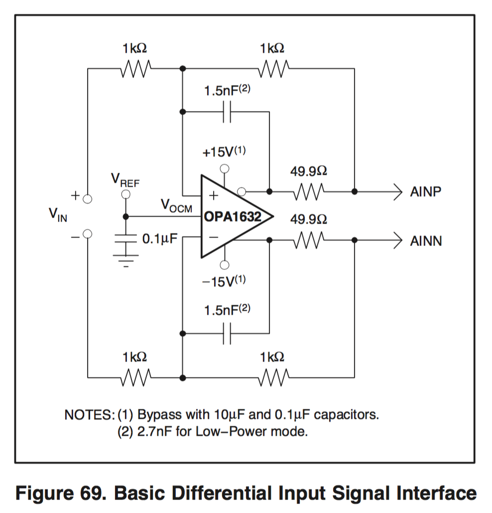

ich persönlich hätte die Schaltung im Anhang als einen aktiven
Tiefpassfilter 1. Ordnung eingestuft aber diese 49.9 Ohm Widerstände
irritieren mich. Ich lese gerade ein Paper von Texas Instrument über
Fully Differential Amplifiers durch. Den Screenshot der Schaltung
vergleiche ich mit Figure 26 auf Seite 21 des Papers. Wozu dienen diese
49.9 Ohm ? Würde dieser Widerstand nicht dafür sorgen, dass die
Verstärkung nicht 1 ist ?
Die Schaltung stammt aus einem Datenblatt eines AD Umsetzers und daher
der Gedanke an einen aktiven Tiefpassfilter der als Anti Aliasing Filter
dient.
Ich habe noch nicht recht viel Ahnung über aktive Filterschaltungen bzw.
OpAmps und befinde mich in der Einlegephase und daher würde ich mich
über jeden Tipp freuen.

Die Art der Verschaltung der Gegenkopplung ist nicht die eines 50R
Leitungstreibers. Diese Impedanz ergibt sich erst oberhalb einer
Eckfrequenz, außerhalb des Audiobandes. Darunter wird der
49.9R-Widerstand mehr oder weniger ausgeregelt.
Ich denke dass es hier darum geht, den Ausgang stabil für kapazitive
Lasten zu machen (lange Kabel), bei gleichzeitig möglichst niedriger
NF-Ausgangsimpedanz.

Wenn für die Berechnung der Grenzfrequenz für diese Tiefpassschaltung
f=1/(2*pi*R*C)
gilt, wobei R=1k und C=15nF ist, dann erhalte ich jedoch 10.6kHz und
nicht nicht 100kHz. Da ist der Faktor einer 10er Potenz als Unterschied
drin...
Gruß,
opcode
#4622883
da hast du dich wohl vertippt. Rechne nochmal nach.
Ich habe jetzt keinen Simulator verwendet, aber ich denke die 1kOhm
stimmen bei der Bestimmung der Eckfrequenz auch nicht.
Du befindest dich da im AC-Modell. Also Kleinsignal-Verhalten.
Da musst du alle Widerstände kurz schließen. Auch den am Ausgang. Der
liegt dann mit dem am Eingang parallel an Masse.
Da kommst du auf 1,5nF und 500Ohm. Macht etwa 200kHz.
Oder irre ich mich? Ist schon länger her bei mir.
Grüße, Jens
bleibt nur die Frage, woher die 15nF kommen sollen - in der Schaltung
sind 1,5nF gezeichnet. Es bleibt also bei den 106kHz.
Und auch diese Frage ist noch offen:
Helmut S. schrieb:
> Bitte zeig mal den Link und die Seitenzahl auf die Quelle für diese
> Schaltung?
Denn je nach Randbedingungen kann sich der Autor der Schaltung
unterschiedliche Dinge dabei gedacht haben. Am wahrscheinlichste halte
ich die Interpretation von Mark Space (Isolation gegenüber kapazitiver
Last, z.B. an ADC-Eingang). Aber wie gesagt: es können unterschiedliche
Absichten hinter der Schaltung stecken.
Gast #4625200
Limi schrieb:
> Eine ähnliche Schaltung ist im Datenblatt dargestellt (Figure 14, Seite
> 13)
Ja, und dort ist die Funktion der 40-Ohm Widerstände eindeutig, nämlich:
Mag sein, dass das bei der Schaltungsquelle des TO genau so ist. Mag
sein, dass sich deren Autor was anderes dabei gedacht hat.
Gast #4625337
Korrekt. Will man 50Ω Quellwiderstand zur Leitungsanpassung haben, so
müssen diese beiden 49R9 ganz an den Ausgang gelegt bzw. die 1k vor den
49R9 angeschlossen werden.
Korrekt. Außerdem bieten die beiden 49R9 einen Schutz gegen
Kurzschlüsse.
#4625390
Die Gegenkopplung wird hinter den 49,9R abgegriffen, daher sind sie für
das Signal nicht wirksam.
Sie dienen ausschließlich zum Schutz des OPV gegen Kurzschluß am
Ausgang.
Der Wert ist daher unkritisch, z.B. 47,5R oder 68,1R ginge auch.
49,9R ist einfach nur ein gebräuchlicher Standardwert.
Oft sieht man zusätzlich einen kleinen Kondensator vor dem
Schutzwiderstand vom Ausgang des OPV zum invertierenden Eingang. Der
dient dann zur Schwingunterdrückung bei hoher Kabelkapazität am Ausgang.
Gast #4625415
> Ausgang.
Mit "ausschliesslich" bin ich nicht einverstanden, da passt "kann"
besser. In der Schaltung mit dem ADC-Eingang (Datenblatt des opa1632,
Seite 13, Figure 14) trifft folgende Erklärung zu:
