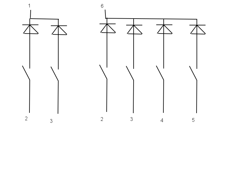

Also es handelt sich um einen Joystick, von dem ich ein paar Taster
abgreifen will, ohne die Funktion des Joysticks zu beeinträchtigen.
Die Schaltung der Platine, von der ich die Signale haben will, ist
angehängt.
Offensichtlicht wechselt der Controller des Joysticks zwischen 1 und 6
durch, da 3 und 2 doppelt belegt sind. Daher kommt (denke ich) die
Frequenz.

Ich will nur Das Signal am Arduino auswerten können. Die oben gezeigte
Schaltung wird vom Joystick gespeist. --> 2 getrennte Stromkreise.
Also wenn ein Taster gedrückt wird, soll der Joystick ganz normal das
Signal per USB an den PC senden und zusätzlich soll der Arduino das
Signal in auswertbarer Form eben auch bekommen.

Ich weiß es nicht, da ich kein Messgerät habe, mit dem ich das messen
könnte.
Ich weiß auch nicht, was genau das für eine Spannung ist, da vermutlich
das Messgerät mit der wechselnden Spannung nicht klar kommt.
Fakt ist:
- schon alleine aufgrund der Doppelbelegung (siehe Bild oben) kann es
nur so sein, dass der Controller im Joystick die Taster abwechselnd
abfrägt.
- Da im Joystick bestimmt kein High-Tech- Kontroller ist, sollte der
eigendlich auch nicht schneller schalten, als der Arduino.
- Wenn ich einen Optokoppler Parallel zu einem Taster schalte, dann
schaltet dieser, wenn der Taster nicht gedrückt ist. Und wenn der Taster
durchschaltet nicht. (logisch, es muss ja so sein) --> der Optokoppler
würde damit klar kommen
- wenn ich auf der anderen Seite eine LED+Widerstand mit 5 V vom Arduino
aus beschalte, leuchtet die LED nur schwach --> Da ich ja garantiert
genug Spannung draufgebe und ein Optokoppler (soweit ich weiß) entweder
Schaltet oder eben nicht, Kann die verminderte Helligkeit nur daran
liegen, dass der Optokoppler (relativ) schnell schaltet, so dass die LED
nie die volle Leuchtkraft erreicht. Anders kann ich mir dieses Verhalten
nicht erklären.
- Schließe ich einen Eingang des Arduinos an den Optokoppler an, wird
dieser nie HIGH --> der Arduino kommt damit wohl nicht klar

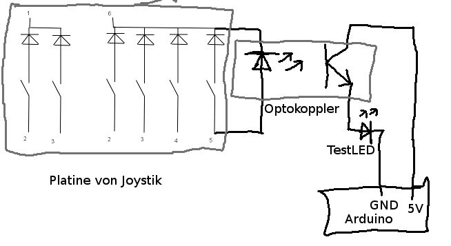

Ich hänge noch einen Plan meines Testaufbaus an. Vielleicht ist es dann
etwas verständlicher.
die Taster werden vermutlich gepollt, der Controller legt kurz ein
Signal an und prüft ob der Taster gedrückt ist, du willst ja nur wissen
ob der Taster gedrückt ist, müsstest also genau dann abfragen wenn der
Controller Signal auf die Taster legt,
Interrupt für pollen und dort Abfrage ob gedrückt ist.. mit dem Opto
dazwischen kann das zu langsam werden oder den Controller stören.
