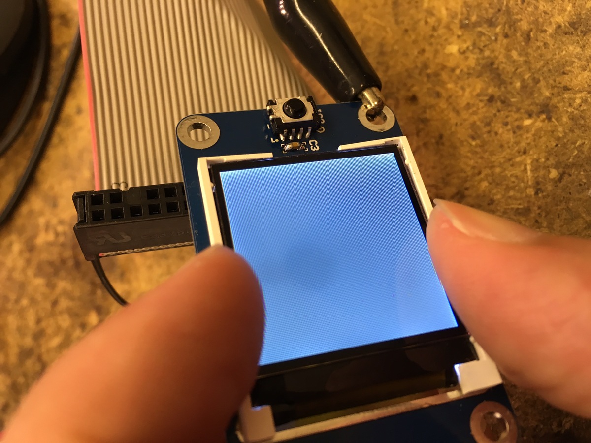

Guten Abend zusammen,
ich habe bei der letzten Mouser Sammelbestellung ein LCD Display von 4D
Systems mitbestellt.
http://www.4dsystems.com.au/product/4DLCD_144/
Heute verlötet die böse Überraschung dass die Hintergrundbeleuchtung
ganz fiese Flecken aufweist. Je nachdem wie ich das Display halte
wandern die Flecken und verschwinden teilweise sogar vollständig.
Weiß jemand was man dagegen machen kann?
Bernhard

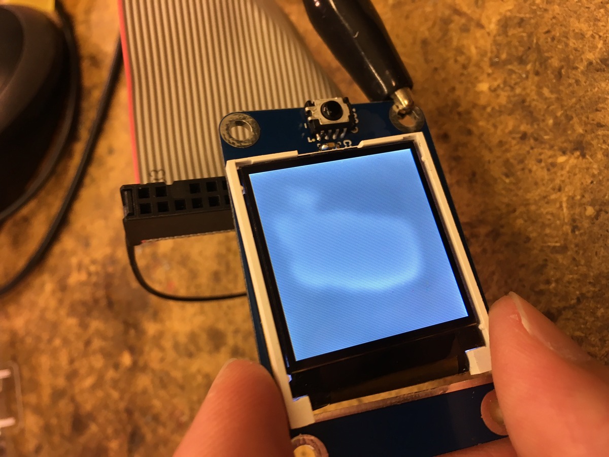

Könnte Wasser oder Öl zwischen den Diffuser-Backlightfolien sein (oder
einfach Luft, dass diese nicht richtig übereinander liegen). Ich glaube
nicht, dass es sich um eine Delamination des Polarizers vom Glas
handelt. Es sieht aus, als liegt das weiter hinten. Die Folien liegen
eigentlich nur lose im Displayrahmen. Ich will jetzt aber nicht
empfehlen, das Display auseinanderzubauen, denn schnell hat man Dreck
oder Fusseln drin, die sich dann ebenfalls als dunkle Pünktchen zeigen.
Solder
Max D. schrieb:
> Du hast nicht zufällig das Flussmittel abgewaschen ?
> Das saugt sich nämlich richtig schön zwischen die Folien rein...
Was das Flussmittel o. der Alk ;)
Na ja, viel schlimmer is das dann auch nich.
Man muss die Folien ja nicht auseinander nehmen, nur versuchen von
hinten die Luft raus zu drücken. Wenn es Luft is, wenn nicht, taucht
das Problem früher o. später wieder auf.
OP
Ach... zefixx... jetzt wo ihr es sagt.
Ja, ich habe die Platine nach dem löten gereinigt. Mensch oO... So
dusselig.
OK dann werde ich mit den Ringen jetzt wohl leben müssen und mir beim
nächsten Mal ein neues Display bestellen.
Danke erstmals :)
Quatsch!
Zerlegen und sauber machen.
Hab das bei nem 17" hinbekommen. Dauert halt a bisselerl den letzten
Flusen zu erwischen o. nen neuen einzubringen :)
So wie ich das sehe kann's nich wirklich schlimmer werden, höchsten
durch nix tun.
